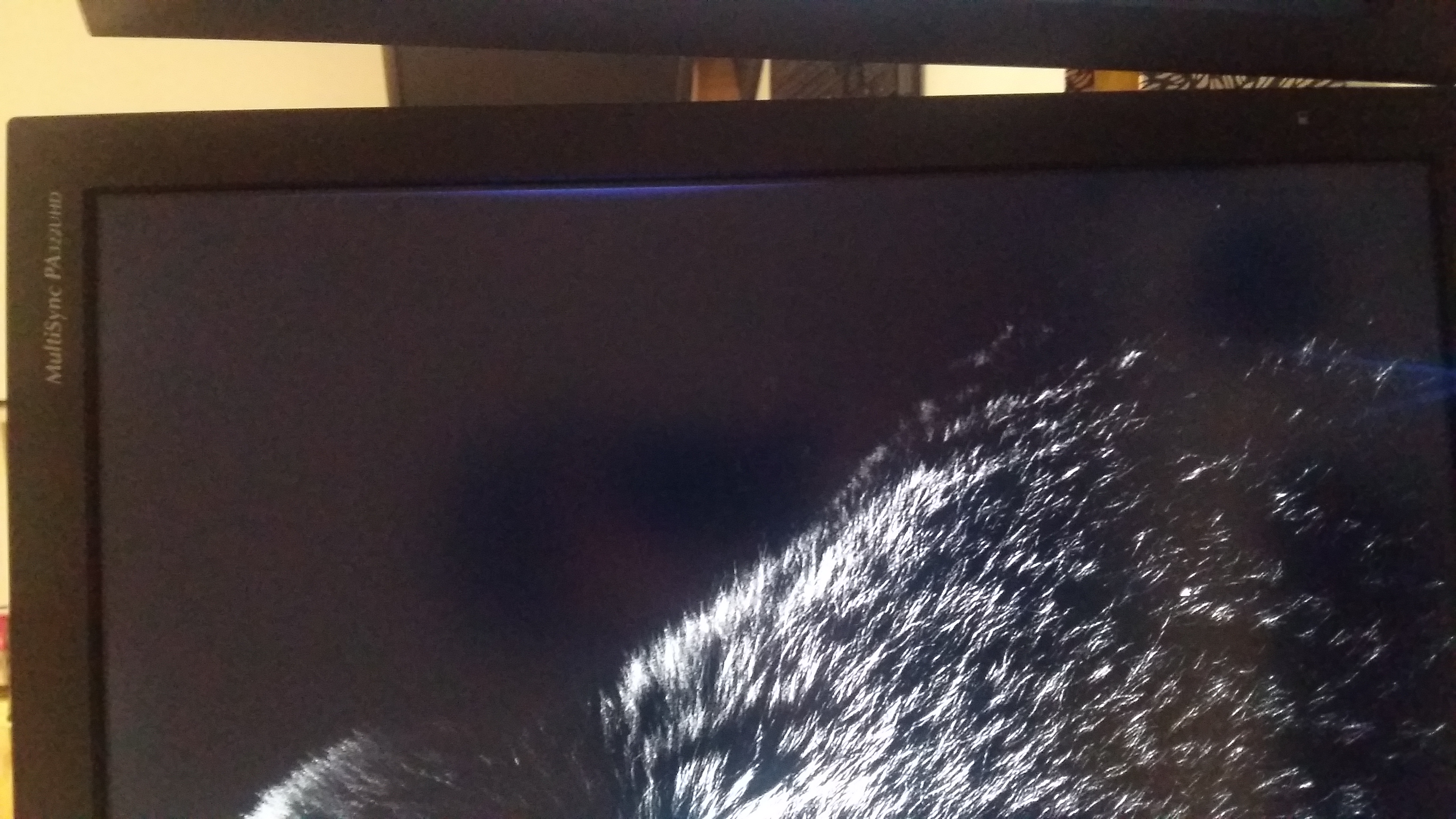

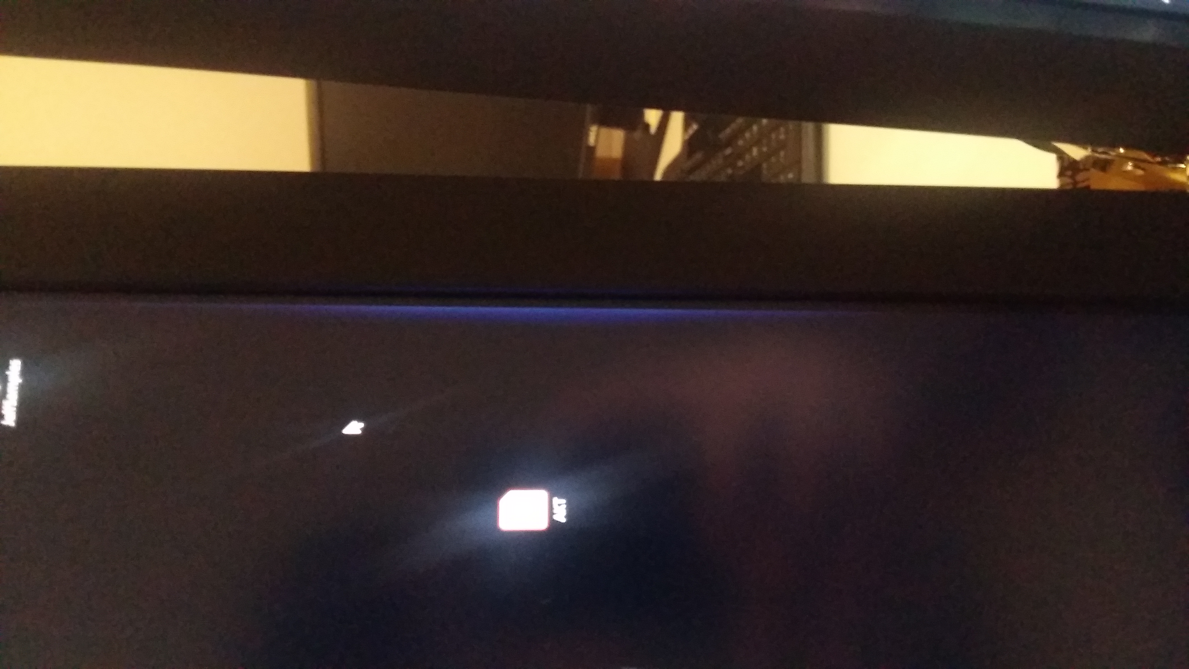

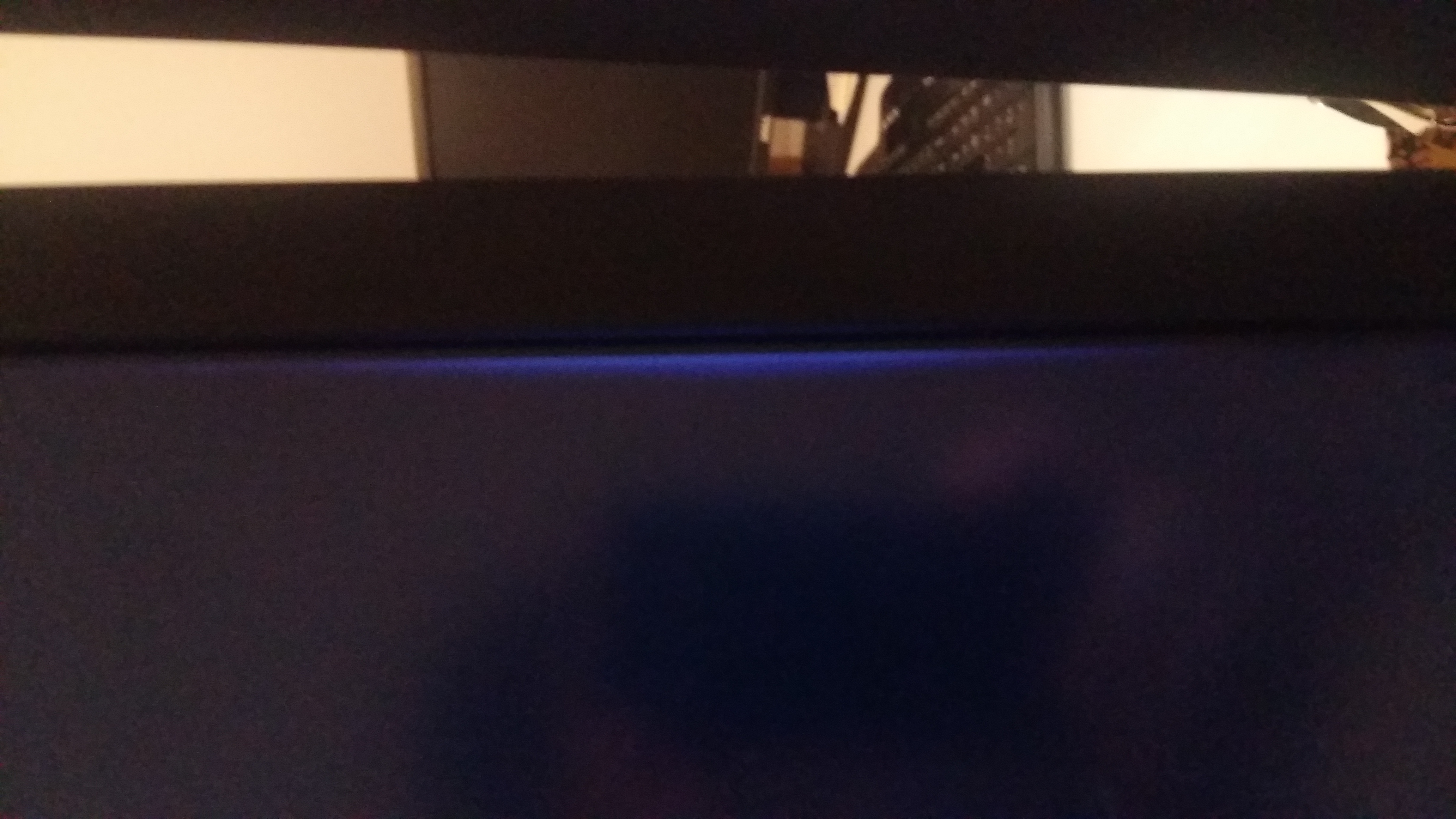

Użytkuje monitor 10 miesięcy, na początku wszystko było OK. Ostatnio zauważyłem niebieski pasek/łunę na odcinku lewej krawędzi ekranu. Pasek jest widoczny przy wyświetlaniu koloru czarnego, na białym jakby znika.
Zdjęcia poniżej [przepraszam za jakość:
Prośba o pomoc/sugestie co z tym robić?

pierwszy raz widzę coś takiego, ale kłania się serwis i wymiana

na zdjęciu i z opisu wygląda na galaktykę hot pikseli - zgodnie z normą wymiana bez dyskusji.

Nacisk punktowy/krawędziowy, wywołujący naprężenie w matrycy. Skąd? Nie mam pojęcia.

Nie wydaję mi się, że to nacisk...chyba było by od początku...

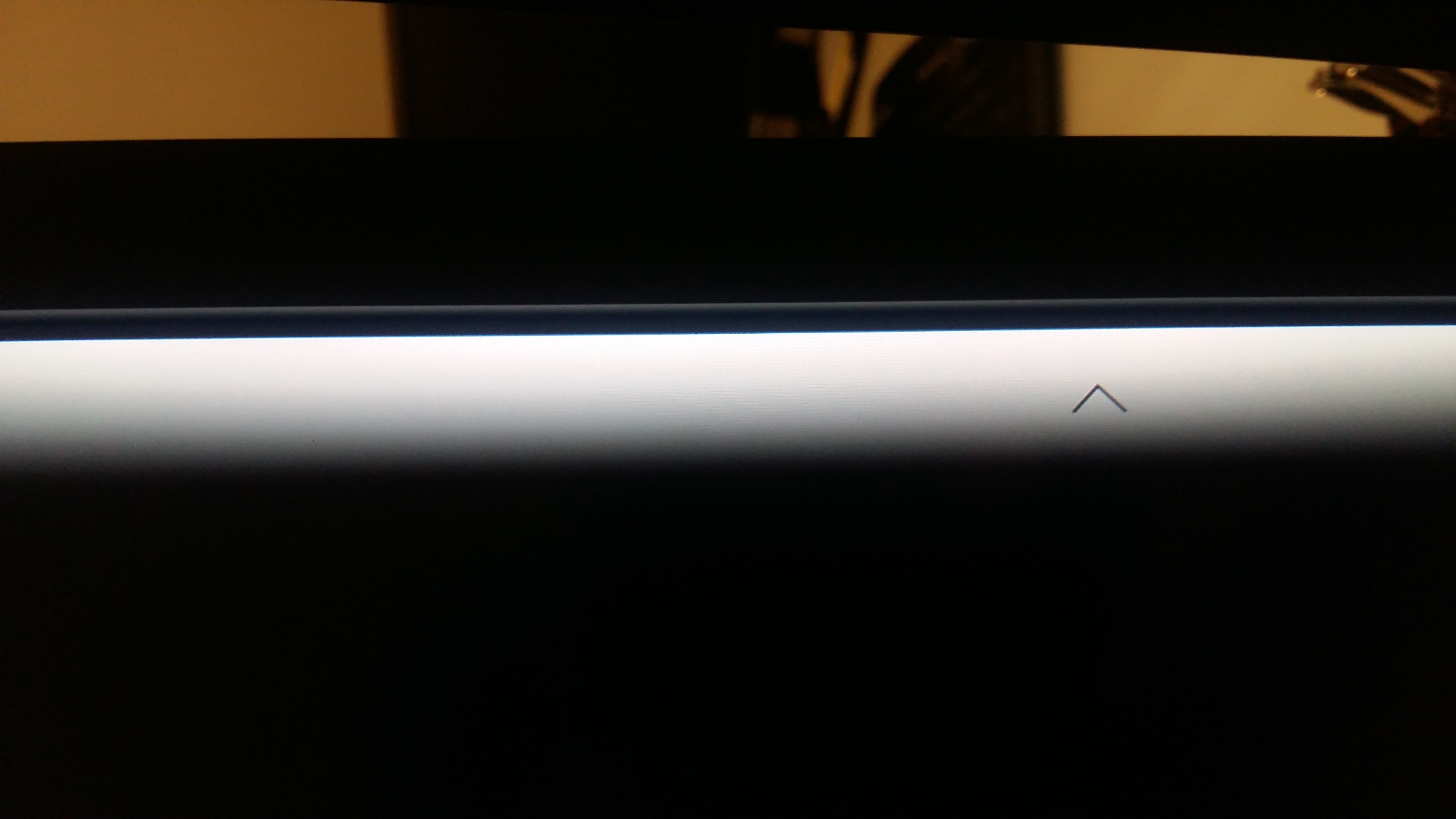

no teraz jak zacząłem się przyglądać to na białym widać jednak, że leci w tym miejscy w odcień magenty...
No nic piszę jutro do NEC'a...

Mialem dokładnie to samo w 322
Wymiana monitora na nowy. Serwis tez pierwszy raz sie z tym spotkal.
U mnie swiecilo caly czas na niebiesko, nawet w bieli.
Monitor oceniany w pl i konsultowany z serwisem w de
Tylko czekanie az sie szkopy zdecydują co dalej trwał 3 tygodnie.
