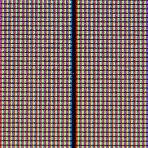

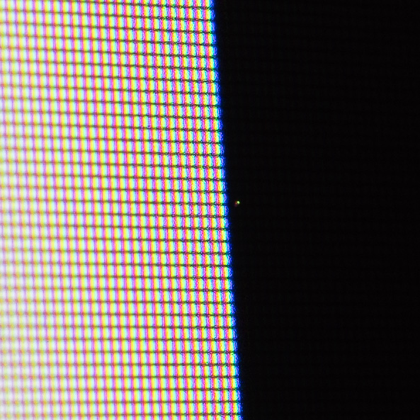

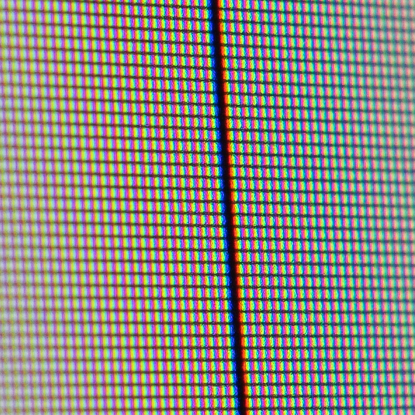

Po dwóch dniach korzystania z mojego nowego monitora, NEC EA271Q, zauważyłem podejrzaną mikroskopijną kropkę umiejscowioną mniej więcej w 2/3 szerokości i 2/3 wysokości matrycy. Gołym okiem kropka widoczna jest właściwie tylko na ciemnych tłach i mieni się na zielono i fioletowo, w zależności od kąta widzenia. Jest wprawdzie mała, ale wciąż na tyle dostrzegalna, aby irytować umysł ze skłonnością do perfekcjonizmu i myślenia obsesyjnego, którego jestem nieszczęśliwym posiadaczem.
Spróbowałem zrobić jej zdjęcia, ale nadal nie jestem pewien, co na nich widzę: czy jest to defekt dolnej części niebieskiego subpiksela? Chyba nie, bo fioletowe światełko zdaje się emanować nieco bardziej na prawo od tegoż subpiksela, a może nawet leżeć w zupełnie innej płaszczyźnie. Na załączonych ilustracjach rzeczony punkcik można podziwiać w samym centrum każdego kwadratu.
Byłbym niezmiernie wdzięczny za pomoc w zidentyfikowaniu tego problemu, jak również za wszelkie sugestie: co z nim robić? jak z nim żyć?

Pierwszy raz widzę takie dziwne uszkodzenie matrycy. Wygląda jak dziura w zewnętrznym polaryzatorze. Proponuję przyjrzeć się dokładnie wyłączonemu panelowi w tym miejscu, czy jest widoczna skaza. Proponuję zasięgnąć opinii serwisu.

Miłośników zagadek kryminalnych i nieistotnych detali chciałbym powiadomić, że udało mi się ustalić (chyba?) ponad wszelką wątpliwość, że nieszczęsna kropka znajduje się w innej płaszczyźnie niż piksele, a mianowicie ponad nimi, czyli gdzieś na wierzchu.
Kropka w samym centrum. Widziana z frontu znajduje się w pionowym rzędzie czarnych pikseli między dwoma białymi kwadratami.
Cóż to - widziana pod kątem kropka znikła?
Nie - jest, gdzie była, ale teraz zasłania piksele białego kwadratu po prawej.
