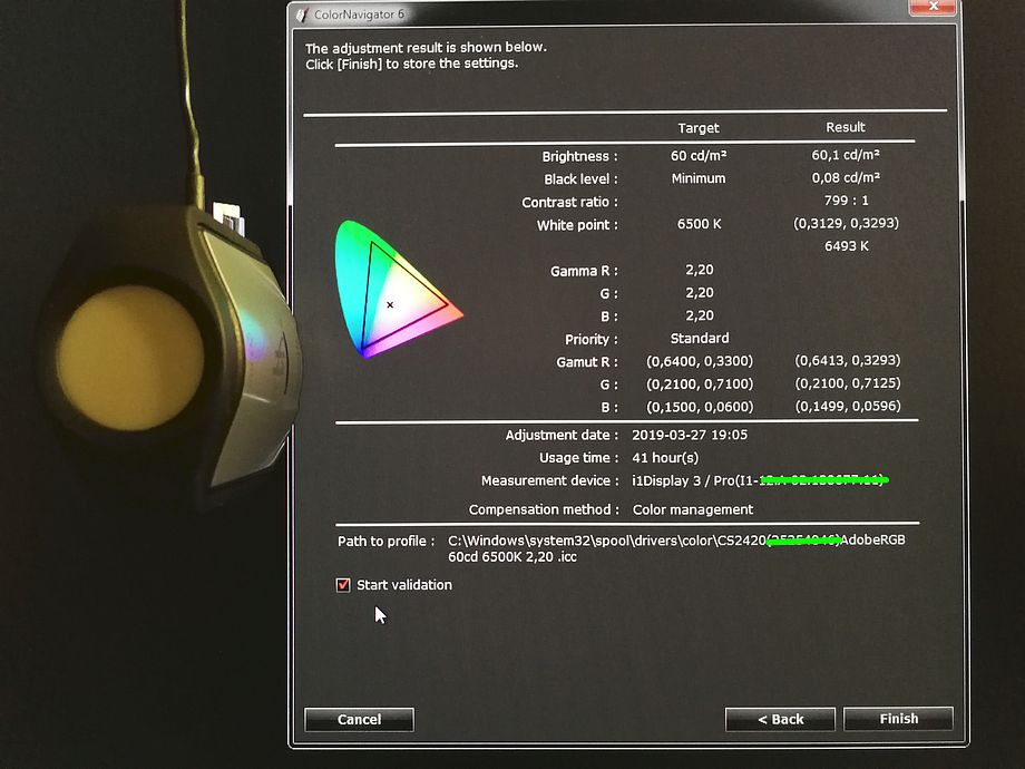

Skalibrowałem go i1display pro i color navigatorem. Kalibracja do 6500K, 100cd, gamma 2,2, sRGB.
Program (CN) pokazał, że wartość 6500K została osiągnięta.

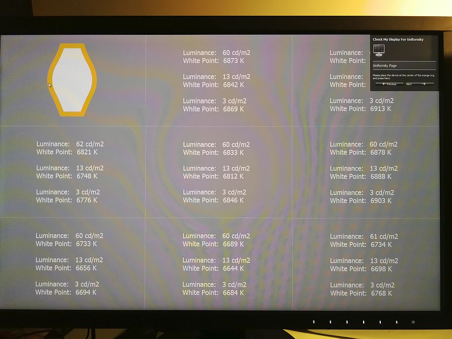

I teraz odpalam i1profiler i robię test uniformity. i1profiler pokazuje mi , że jest 6800K a nie 6500K.
Monitor ma też predefiniowane ustawienie sRGB (6500K według softu monitora). Jak to włączę to obraz jest nieco cieplejszy niż to co uzyskałem w mojej kalibracji. Więc znowu wchodzę w i1profiler i uruchamiam test uniformity i tutaj program pokazuje że faktycznie jest 6500K

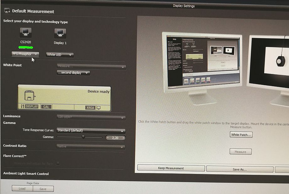

W i1Profilerze jest do wyboru kilka kalibracji spektralnych dla różnych rodzajów podświetleń monitorów. Wybranie innej, niż ta która jest używana w CN może skutkować odchyłkami pomiarowymi jw.

Ponownie - jakiego typu podświetlenia używasz w i1Profilerze.dziobak pisze: ↑27 marca 2019, 13:42 - śrMonitor kalibruję w Color Navigatorze. Ustawiając w tym programie 6500K uzyskuję inne kolory (bardziej zimne) niż po wybraniu z menu monitora sRGB i ustawieniu na sztywno temperatury 6500KCzornyj pisze: ↑27 marca 2019, 12:55 - śrW i1Profilerze jest do wyboru kilka kalibracji spektralnych dla różnych rodzajów podświetleń monitorów. Wybranie innej, niż ta która jest używana w CN może skutkować odchyłkami pomiarowymi jw.
CMF/korekta metameryczna/Multiple Monitor Matching nie ma tu nic do rzeczy, domyślnie jest wyłączona.
		Re: Eizo CS2420 - kalibracja - pytania
WhiteLED - takie jest wykrywane automatycznie.Czornyj pisze: ↑27 marca 2019, 16:10 - śrPonownie - jakiego typu podświetlenia używasz w i1Profilerze.dziobak pisze: ↑27 marca 2019, 13:42 - śrMonitor kalibruję w Color Navigatorze. Ustawiając w tym programie 6500K uzyskuję inne kolory (bardziej zimne) niż po wybraniu z menu monitora sRGB i ustawieniu na sztywno temperatury 6500KCzornyj pisze: ↑27 marca 2019, 12:55 - śrW i1Profilerze jest do wyboru kilka kalibracji spektralnych dla różnych rodzajów podświetleń monitorów. Wybranie innej, niż ta która jest używana w CN może skutkować odchyłkami pomiarowymi jw.
- Czornyj
No i masz przyczynę, bo to się nie wykrywa automatycznie, tylko zawsze wskakuje W-LED. CN na sto pro używa innej charakteryzacji (prawdopodobnie PFS).dziobak pisze: ↑27 marca 2019, 16:26 - śrWhiteLED - takie jest wykrywane automatycznie.Czornyj pisze: ↑27 marca 2019, 16:10 - śrPonownie - jakiego typu podświetlenia używasz w i1Profilerze.dziobak pisze: ↑27 marca 2019, 13:42 - śrMonitor kalibruję w Color Navigatorze. Ustawiając w tym programie 6500K uzyskuję inne kolory (bardziej zimne) niż po wybraniu z menu monitora sRGB i ustawieniu na sztywno temperatury 6500KCzornyj pisze: ↑27 marca 2019, 12:55 - śrW i1Profilerze jest do wyboru kilka kalibracji spektralnych dla różnych rodzajów podświetleń monitorów. Wybranie innej, niż ta która jest używana w CN może skutkować odchyłkami pomiarowymi jw.

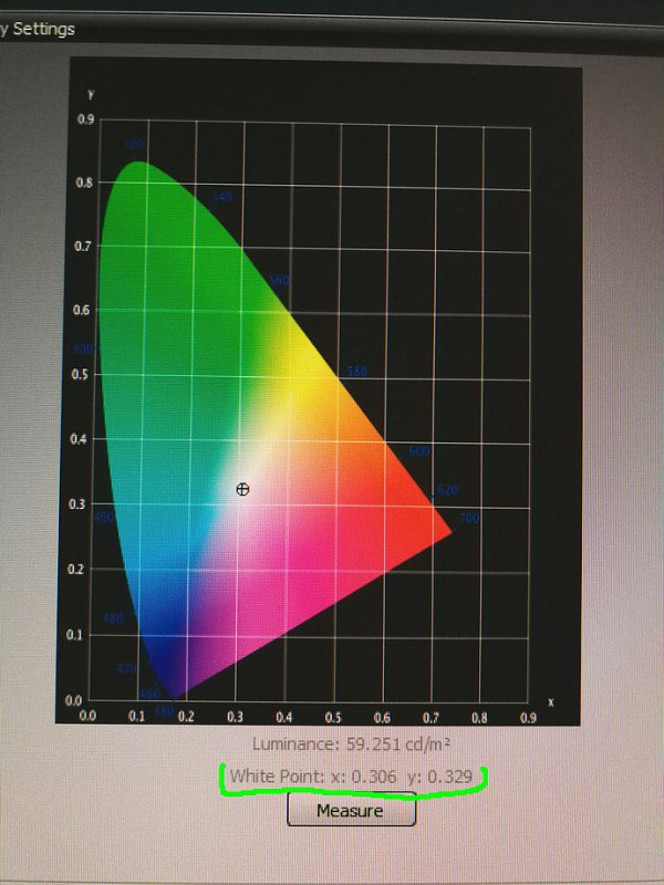

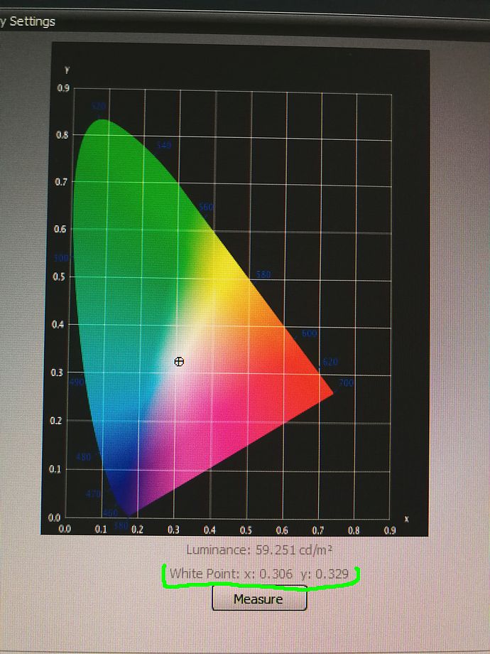

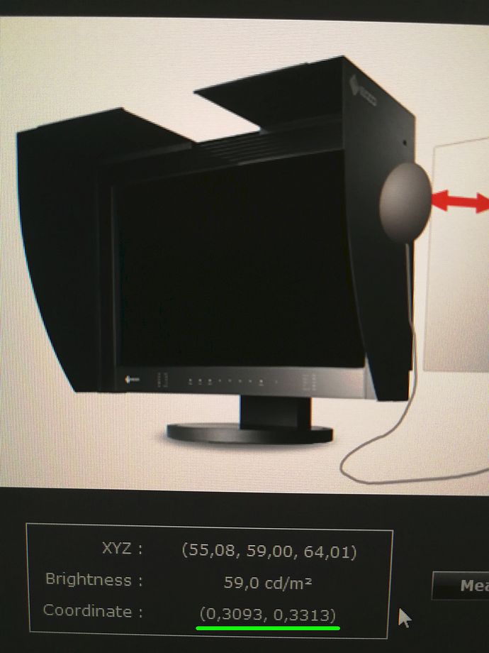

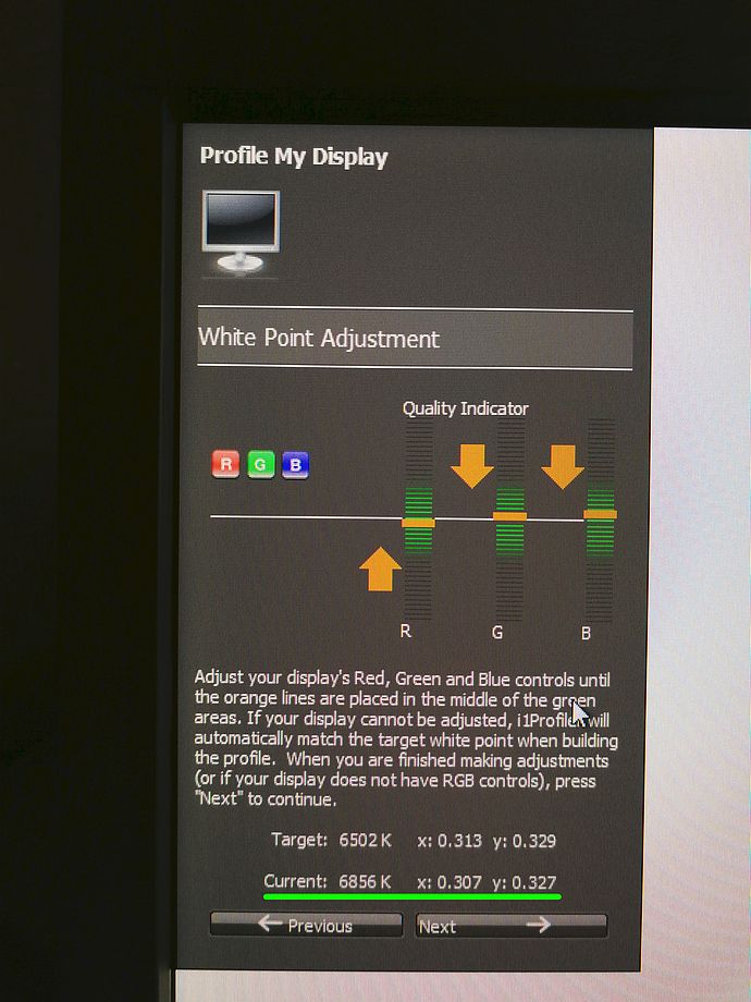

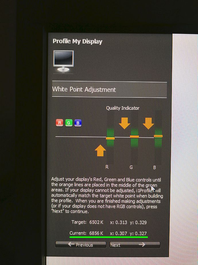

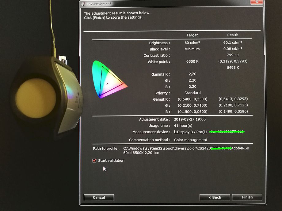

Nawet jeśli to chyba niekoniecznie ma znaczenie. Właśnie wróciłem z kalibracji CS2420 i z ciekawości sprawdziłem - analogiczny objaw. ColorNavigator ustawia zgodny punkt bieli. Chwilę potem robię ręczny pomiar i już jest coś nie halo - inne wartości koordynantów! Sytuacja powtarza się w i1Profiler - zarówno na White LED i PFS Phosphor jest odchyłka, a temperatura barwowa jest podwyższona, co nawet widać gołym okiem. Niezły cyrk..
