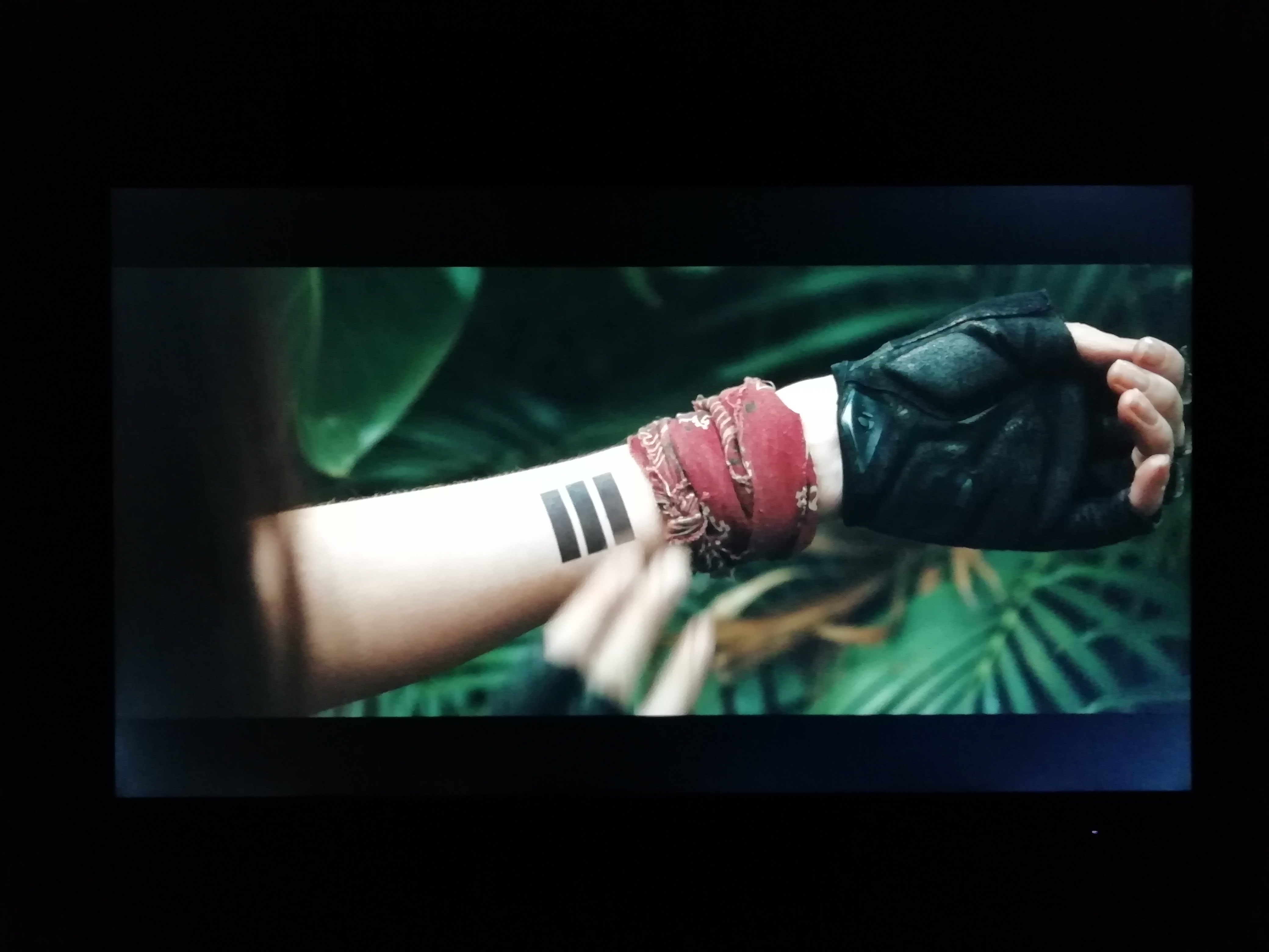

Tak wyglada obecny po wymianie matrycy

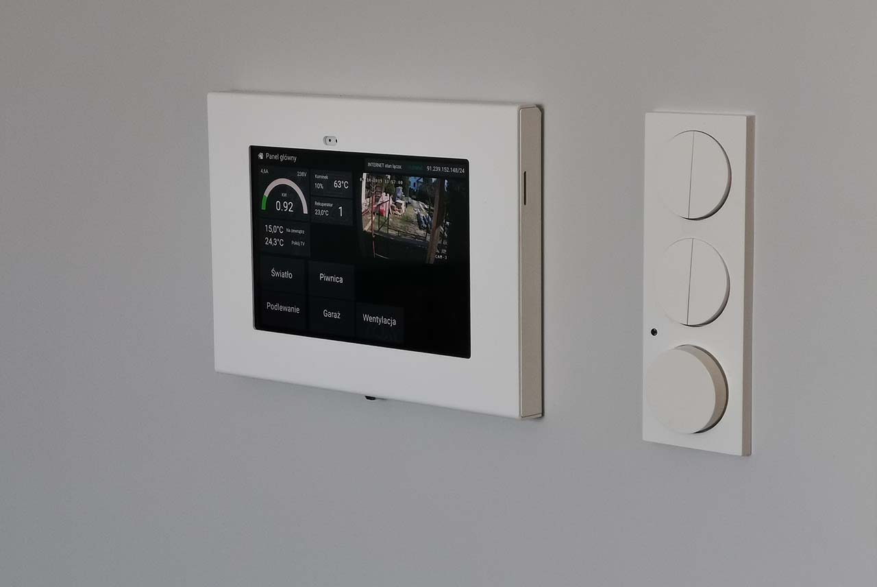

Z tym wypalaniem to spory mit. Moja stara plazma przez 15 tys h wyświetlała niemal ciągle to samo i nic się nie wypaliło. Na ścianie wisi oled który non stop 24/7 wyświetla interfejs automatyki domowej i też nic się nie wypaliło. Aby nie być gołosłownym:
OLED ma inne wady. Najpoważniejszą z nich jest nierównomierność bieli / barwy. Nawet topowe modele telewizorów za pięciocyfrowe kwoty mają plamy jak jakiś DELL czy inny Benq. Właśnie z tego powodu nie mogą się wbić na rynek monitorowy. Jednak przy dynamicznym obrazie tv czy grze, nie ma to kluczowego znaczenia a dynamika, czerń, brak srebrzenia, wycieków jest z innego kosmosu w stosunku do LCD.
