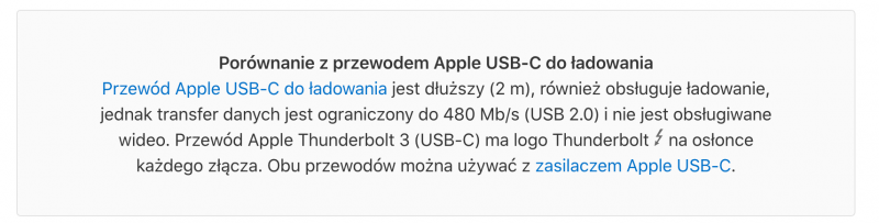

TB3 czy USB nie sąnowością. Nie cierpią też na problemy wieku dziecięcego.
Trzeba po porstu pamiętać o tym, że złącze USB-C to standard TYLKO I WYŁĄCZNIE KONEKTORA.
Nie ma to NIC WSPÓLNEGO ze standardem elektrycznym.
Co to oznacza:
Tak samo wyglądający przewód może być zarówno w standardzie USB 2.0 (480Mbps) jak i TB3 (40Gbps), może mieć lub nie mieć wewnątrz elektroniki i przewodów odpowiedzialnych za transmisję standardu DP over USB, czy DP w przypadku TB3 (w Macbookach).
Dodatkowo nie jest zalecane używanie przewodu wysokiej przepływności (czyli "fully fatured" USB 3.1 Gen2 -10Gbps lub TB3) o długości większej niż jeden metr. Dwumetrowe przewody, nawet wysokiej klasy, potrafią nie działać.
Polecam czytać specyfikację techniczną przewodu. Zazwyczaj wyraźnie jest napisane, którą wersję standardu obsługuje, czy obsługuje transmisję obrazu itp.
Co to oznacza:
Osobiście używam kilku przewodów w tym standardzie.
