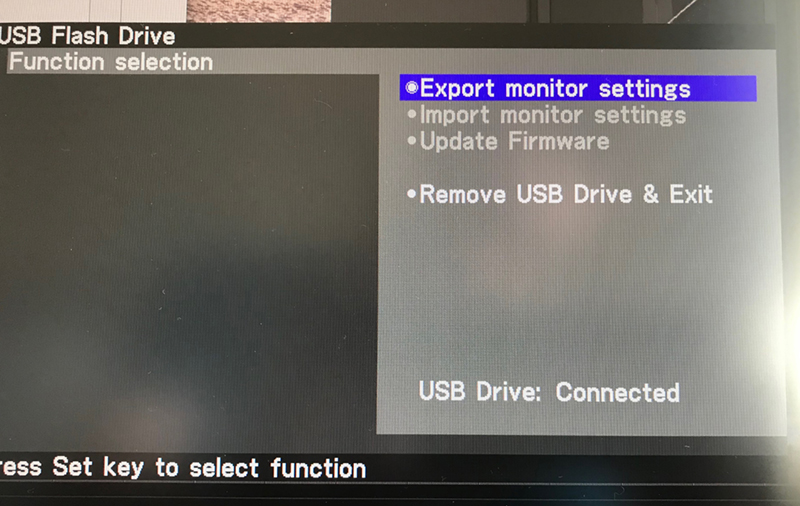

Widzę tylko wyszarzone menu jak na poniżej załączonym obrazku
wyszarzone menu
Zrobione według instrukcji czyli:
Format pendrive FAT 32
pobrany Firmware po rozpakowaniu przenoszę na pendrive, podłączam pod USB (SENS/MEM port)
po krótkiej chwili wyskakuje menu jak na powyższym zdjęciu :(
Próby robiłem na trzech różnych wielkościach: 1GB, 4GB i 64GB firm Kingston, Verbatim i SanDisk.
Formatowanie jak i pobieranie pliku na dwóch różnych komputerach i systemach bez skutku.
Dodam jeszcze, mogę eksportować ustawienia z monitora na pendrive, czyli są poprawne zrobione.

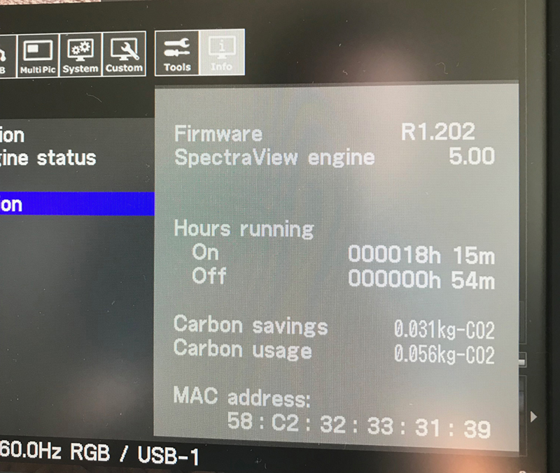

jeszcze zrzut z Firmware monitora
wersja Firmware R1202
Pobrana wersja FW z tej strony https://www.nec-display.com/dl/en/dp_so ... nload.html
Może jest jakiś inny sposób, może coś żle zrobiłem :?

Coś musiałeś skopać. Mi poszło od razu. Przejrzyj jeszcze raz na spokojnie załączony PDF z instrukcją..
Posty: 4445
Re: NEC PA271Q problem z FW Update
23 lipca 2019, 22:19 - wt
red pisze:
23 lipca 2019, 13:30 - wt
Coś chwilowo jest nie halo i FW zdekompresowany na Macu i wrzucony na pendraka dlaczegoś nie jest widoczny, mimo FAT32 - trzeba niestety skopiować go pod Windows.

Wielkie dzięki

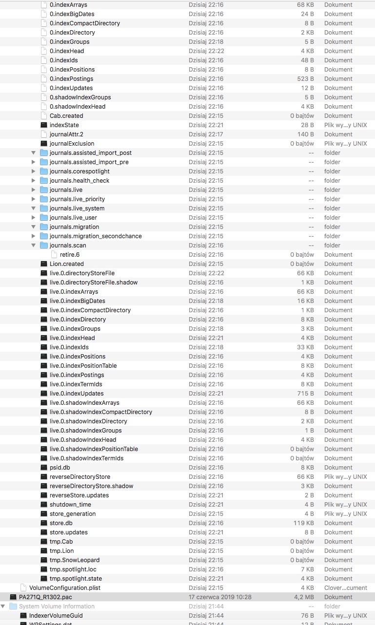

Faktycznie sprawdziłem przez Total commander w ukrytych plikach jest mnóstwo śmieci.
Mac robi niezły burdel na zewnętrznych dyskach, wszystko usunięte i poszło około 15minut

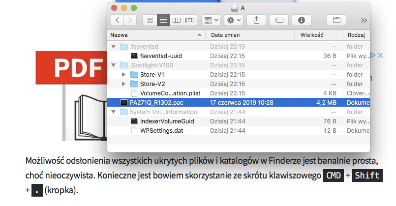

a to efekt podłączenia do maca
jeszcze chwile później
