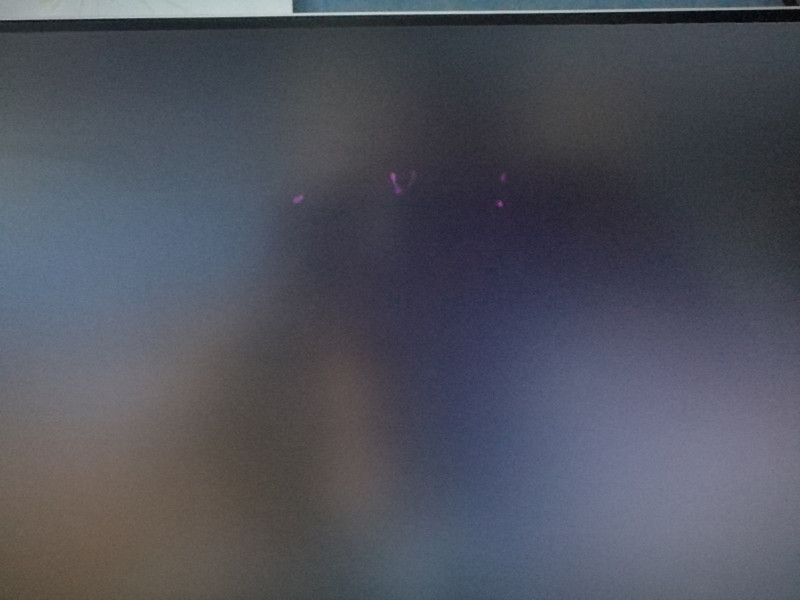

Kupiłem poleasingowego Eizo EV2450 i takie cosik mam na matrycy. Pojawia się chwilę po włączeniu i jak wystartuje obraz z kompa to znika. Testowałem kilkoma progsami do wyświetlania obrazów testowych i nic nie widać. Co to to to jest ? Reklamować ?

Próbował Pan na innym komputerze? Gdyby to był defekt matrycy, byłoby widoczne cały czas. Jeśli jest tylko chwilę przy starcie, mogą to być jakieś artefakty wywołane przez kartę graficzną. Choć, szczerze mówiąc wyglądają dziwnie. Artefakty pochodzące ze stanów nieustalonych w pamięci raczej wyglądają na regularne kształty.

Dzięki za odpowiedź i sugestie. Podłączyłem pod laptopa i jest to samo. Dodatkowo w czasie jakiejś gry jak się robi czarny ekran na chwilę (najczęściej przy przerywnikach) to widać.

Czyli kłania się serwis. Coś z matrycą.

Przy lepszych/droższych monitorach (to zresztą dotycyz każdej branży) ludzie mają wyższe wymagania i prędzej reagują w przypadku zauważenia jakiejś nieprawidłowości, która przeszłaby niezauważona w niższej klasie. Inna sprawa, że widziałem tysiące monitorów z tej linii i na żadnym takiego dziwnego efektu. Wygląda to jakby po ekranie zaświecił laser sporej mocy, np taki od plenerowych efektów świetlnych.

Problem zgłoszony wczoraj telefonicznie a następnie mailowo do sprzedawcy wraz z opisem i zdjęciami oraz informacją, że monitor został zakupiony " z okazji" padu starego monitora i, że najwygodniejszą formą byłaby wymiana 1:1 dokonana przez kuriera. Dzisiaj o 9:50 dostałem @, że w dniu dzisiejszym kurier przywiezie nowy monitor i odbierze stary. :)
