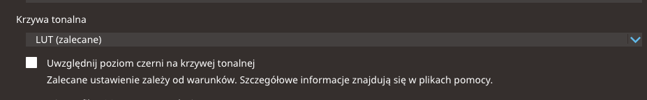

Cześć, nie jestem dość biegły w kalibracji, a próbuje zrozumieć funkcję w ustawieniach Color Navigatora: Reflect black level in tone curve.
Czy powinna ona być defaultowo włączona, czy wyłączona ?
Jeżeli włączona, to z jakimi parametrami, LUT, gamma ?
Będę wdzięczny za pomoc

Zostawić na położeniu domyślnym.
		Re: color navigator 7 - Reflect black level in tone curve
a podpytam, jakie jest ustawienie domyślne ? (takie jak na zrzucie ekranu?) niestety CN7 nie ma opcji resetowania ustawień do ustawień defaultowych :/, a już się pogubiłem..

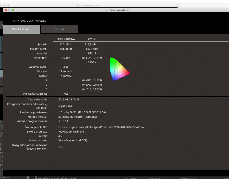

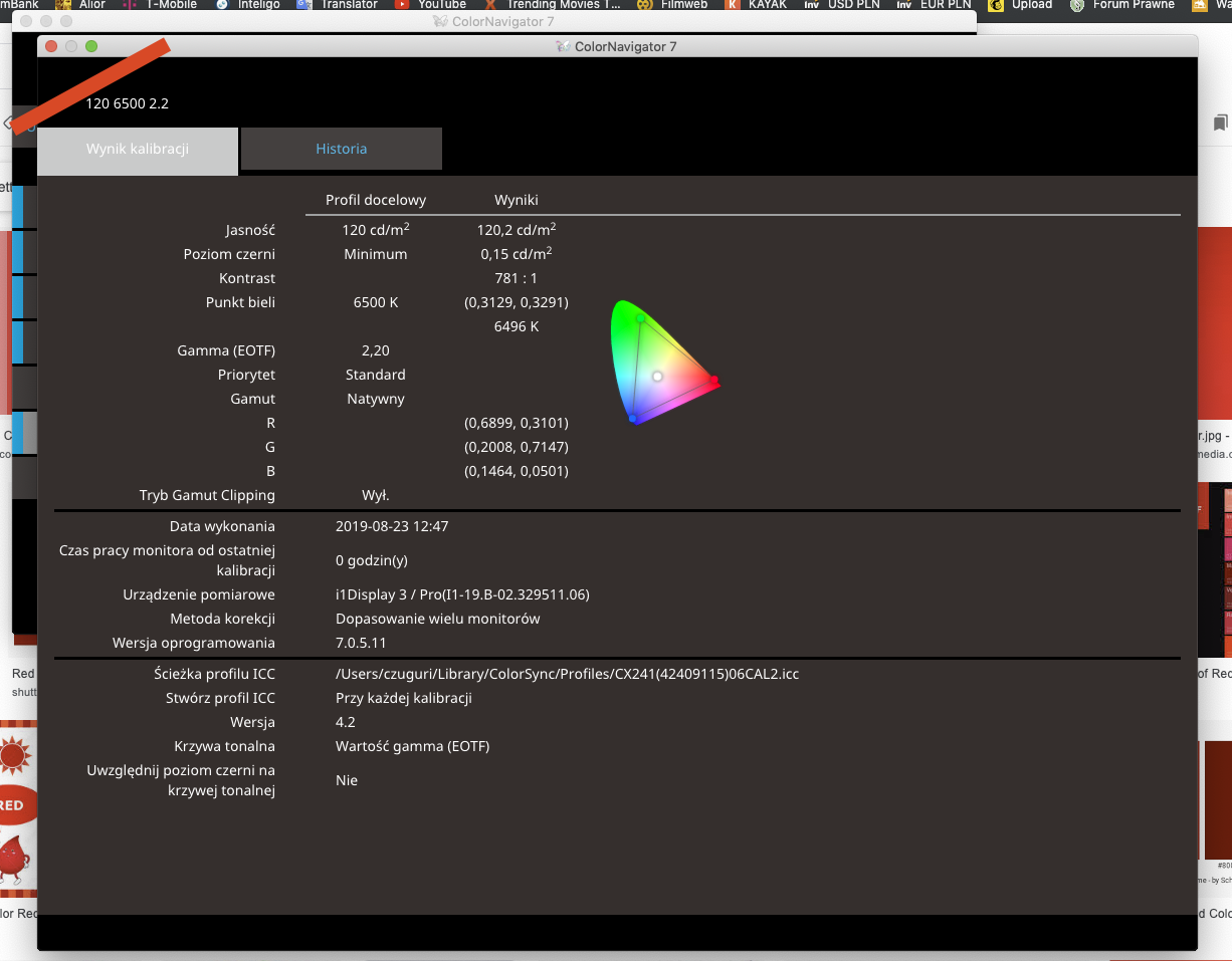

zamieszczam także wyniki kalibracji dwóch monitorów, martwią mnie różnice w kontraście, CX241 wpada w lekką żółtawą tinte i nie mogę sobie z tym poradzić :/ CX241 pracował 4 razy dłużej od CX271, ale mimo wszystko jest to <7000h

Uła... Proponuję w pierwszej kolejności wrócić do CN6.
Aby wyrównać oba monitory, musi Pan je skorygować wizualnie, na kole barwnym, w Advanced -> Adjust manually. Automatem za Chiny Ludowe się nie uda, inne widmo.
w CN7, widzę także ręczną regulację, ale pobawię się takżę CN6. Wołałem uniknąć kalibrowania CX241 "na oko" :/. Niemniej zastanawia mnie czym jest spowodowany taki "rozjazd" ? Zużywalnościa monitora ? Różnicą produkcyjną matryc ?
Rozjazd jest spowodowany efektem metamerycznym między pozornie tą samą bielą tworzoną za pomocą innego rozkładu widmowego. CX271 jest podświetlany diodami a CX241 świetlówkami. SPD jest kompletnie różna.
