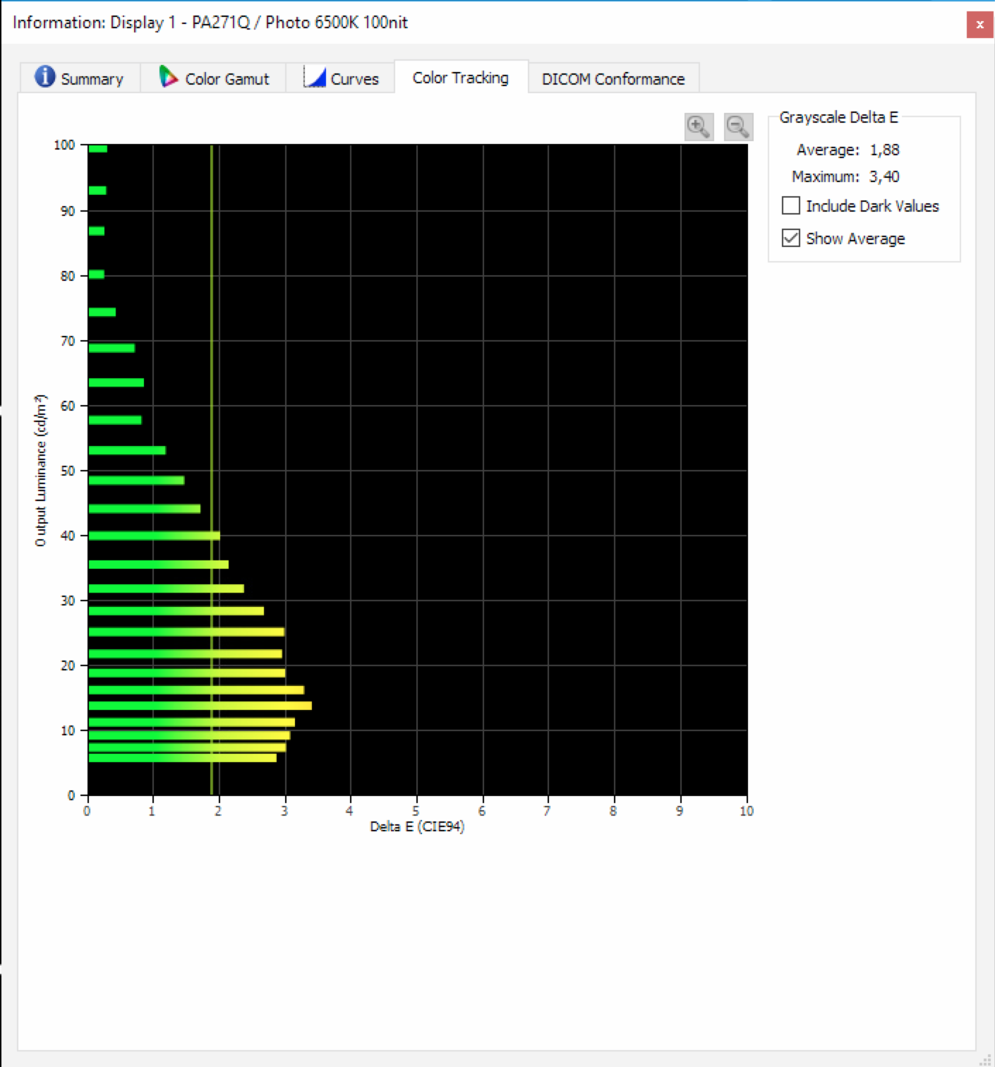

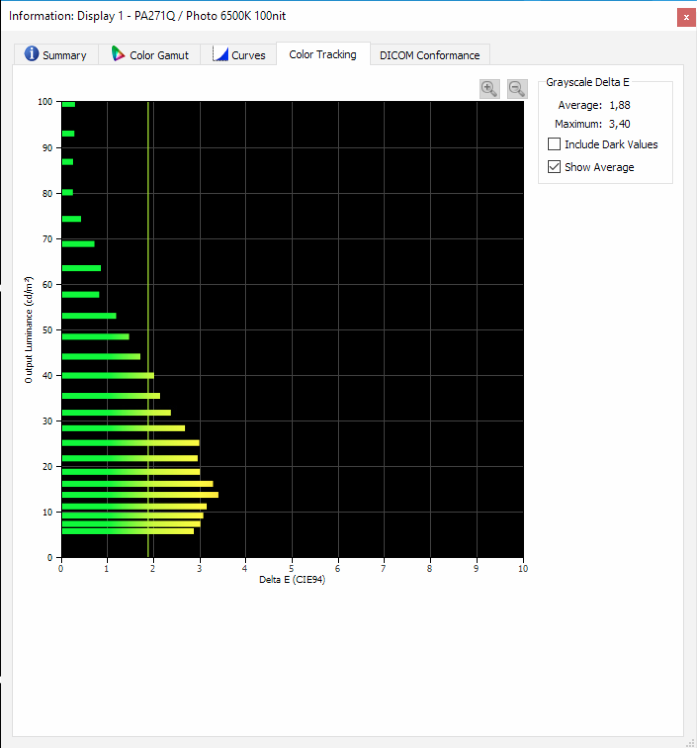

PA271Q w wersji podstawowej nie można skalibrować. Fabrycznie ma dyskwalifikujący defekt w oprogramowaniu, przez co na ustawieniach fabrycznych błędy są bardzo duże. Dokupienie licencji na kalibrację nie rozwiązuje problemu gdyż:
- Błąd nadal istnieje i defekty po kalibracji są koszmarne.
- Nie działa aktualizacja linearyzacji wewnętrznej.
Poprawnie ten monitor zachowuje się wyłącznie w wersjach CPr i COLOR.
Przykład zachowania "golca"
W takim stanie ten monitor dobrze się nadaje do długotrwałego ślęczenia nad tekstami, programowania, cad i tym podobnych zastosowań, gdzie jakość reprodukcji koloru nie ma priorytetowego znaczenia.

Nie każdy ma takie straszne odchyłki.. Ale przecież trzeba postraszyć Klienta ;p

To zrzut z kompletnie przypadkowego egzemplarza. Da się dać gwarancję, że się taki nie trafi? No nie da się. Lepiej, moim zdaniem, powiedzieć jak jest, bez koloryzowania, nomen omen. :)

Zachodzi tylko pytanie, czy w tej wersji "CPr i COLOR" błąd jest usunięty na stałe/definityfwnie ?, czy jeśli ktoś powiedzmy za pół roku wykona samodzielną kalibrację sprzętową uzyska wyniki podobne jak na tym obrazku powyżej... ?

Błąd o którym na forum jest głośno, może usunąć tylko producent. Niestety do tej pory tego nie zrobił. W wersji COLOR jest zamaskowany na tyle, że monitor można normalnie używać, kalibracja obejmuje praktycznie cały zakres pracy urządzenia. Monitor jest autonomiczny. Nie potrzebna jest kalibracja i nawet samodzielna kalibracja tylko pogorszy wyświetlanie.

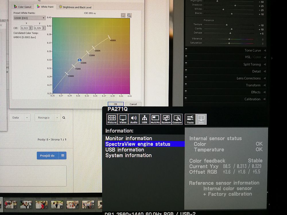

Jak ktoś nie kombinuje to nie potrzeba. Już wcześniejsze PA były bardzo stabilne. Oczywiście łapał odchyłki, ale bardzo małe w dłuższym okresie czasu. I w zasadzie bardziej widoczne było w pomiarze, niż wizualnie w praktyce. W PA271Q jest przynajmniej o tyle fajnie, że informacja z wewnętrznego czujnika odpowiedzialnego za "podtrzymywanie" parametrów jest wywalona do Menu OSD do wglądu użytkownika. Co ciekawsze dla amatorów i opornych na wiedzę: ustawienie poprzez MultiProfiler daje minimalnie lepszą dokładność, niż po kalibratorze (jeszcze zależy jakim). Ale już kiedyś o tym wspominałem..
