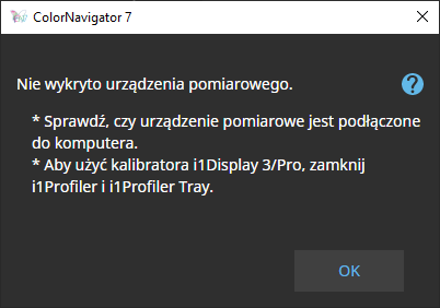

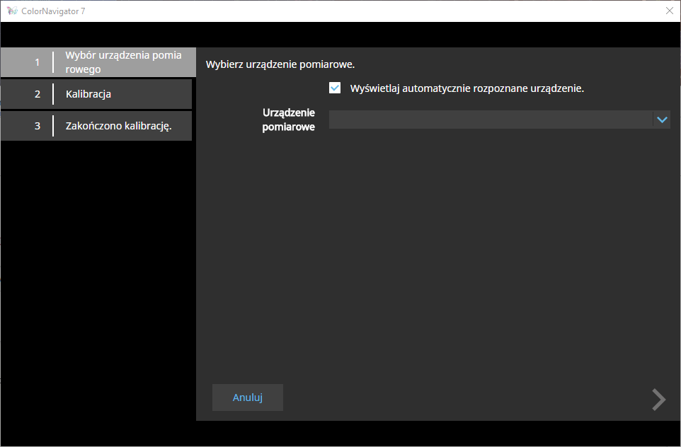

Zaktualizowałem CN7 do najnowszej wersji (7.0.6) i mam problem. Program nie wykrywa kalibratora i1Display Pro podczas kalibracji.
Wyskakuje komcio:

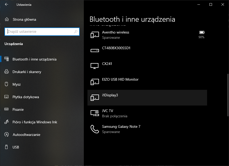

Urządzenie i1DisplayPro jest podłączone prawidłowo (sam system go wykrywa).

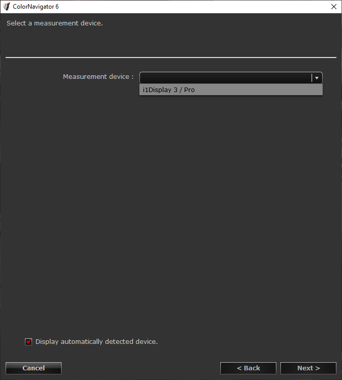

CN6 sprawdzony. To samo. Wywala ten sam komunikat o podłączeniu sprzętu lub wyłączeniu i1Profilera choć go wogule nie mam na kompie. Fizycznie kalibrator w systemie jest.

Jeśli było dłubane Argyllem to zapewne sterownik jest podmieniony na argyllowy. Proszę zobaczyć jak się nazywa kalibrator w Managerze urządzeń.
zelik3358
Posty: 14
Rejestracja: 01 listopada 2016, 20:57 - wt
Re: Color Navigator 7.0.6 nie wykrywa i1DisplayPro
12 października 2019, 18:06 - sob
Ano był sterownik Argylla w MZ. Odinstalowałem go i sprzęt (i1DisplayPro) działa, tzn jest wykrywany przez CN7 i i1Profilera (bo on też miał z tym problem). Zrobiłem kalibrację i jest oki :) Dzięki za wskazówkę i pomoc. Człowiek to się uczy całe życie ;)
