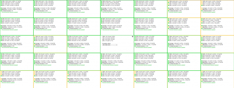

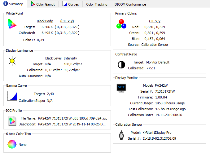

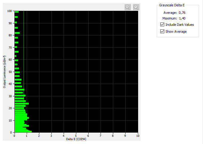

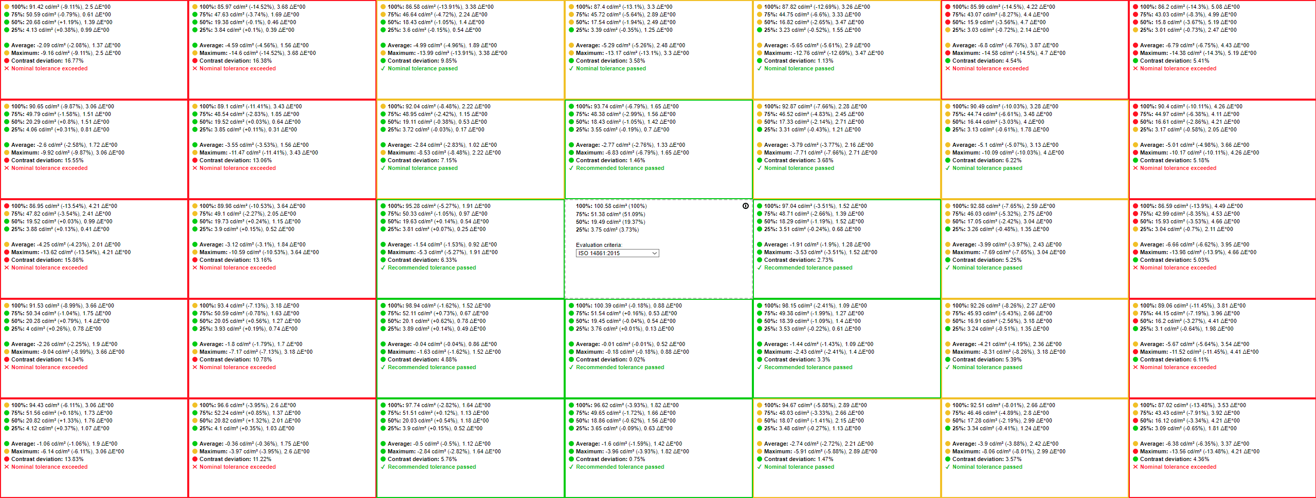

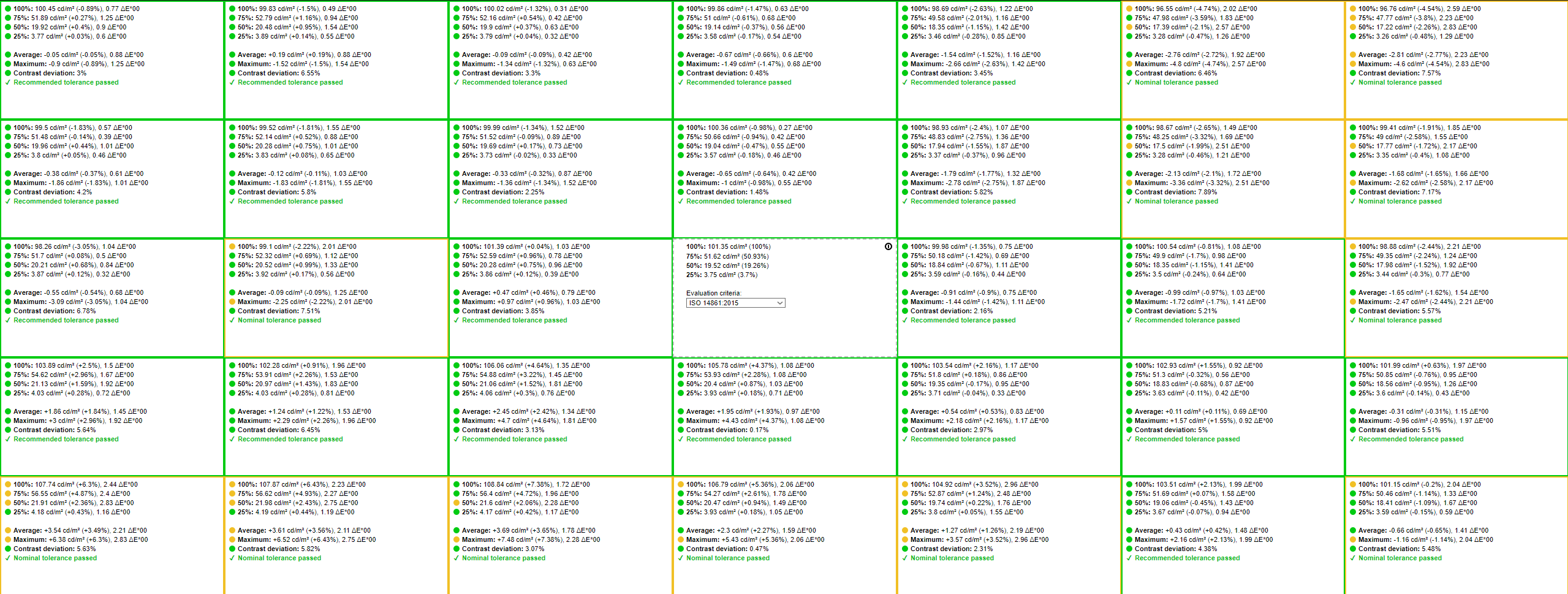

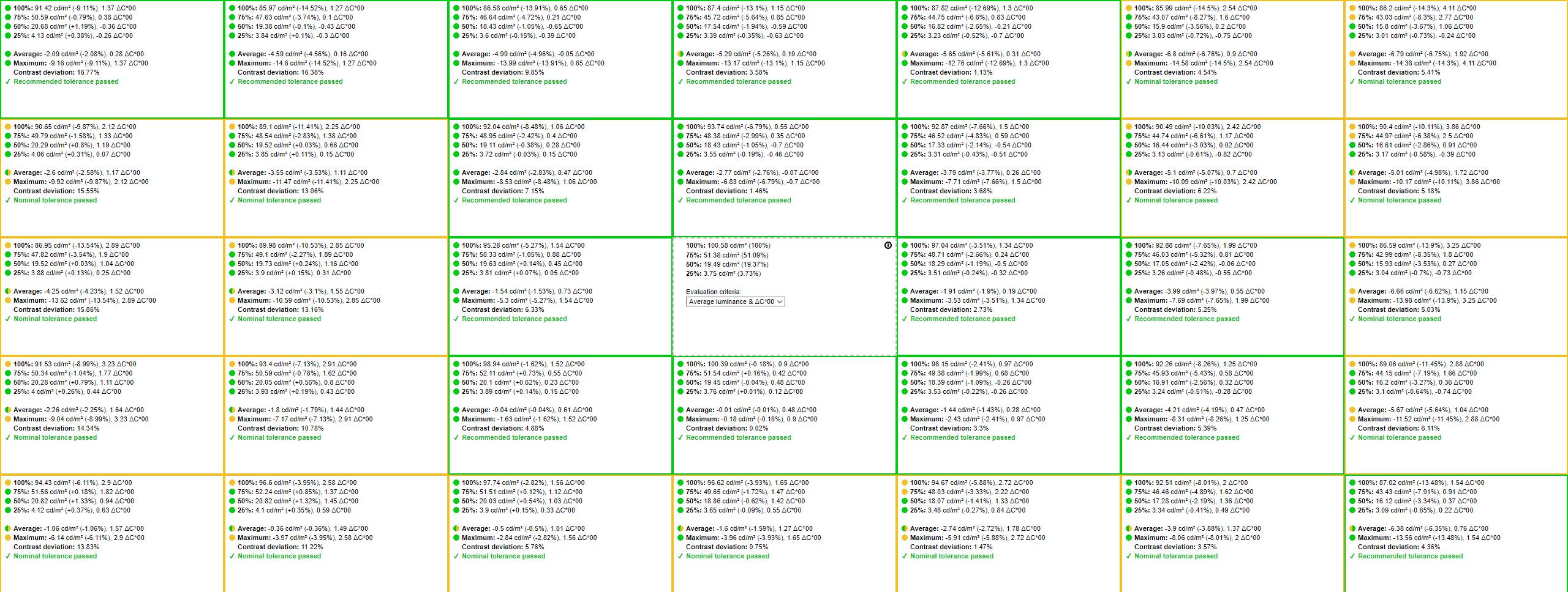

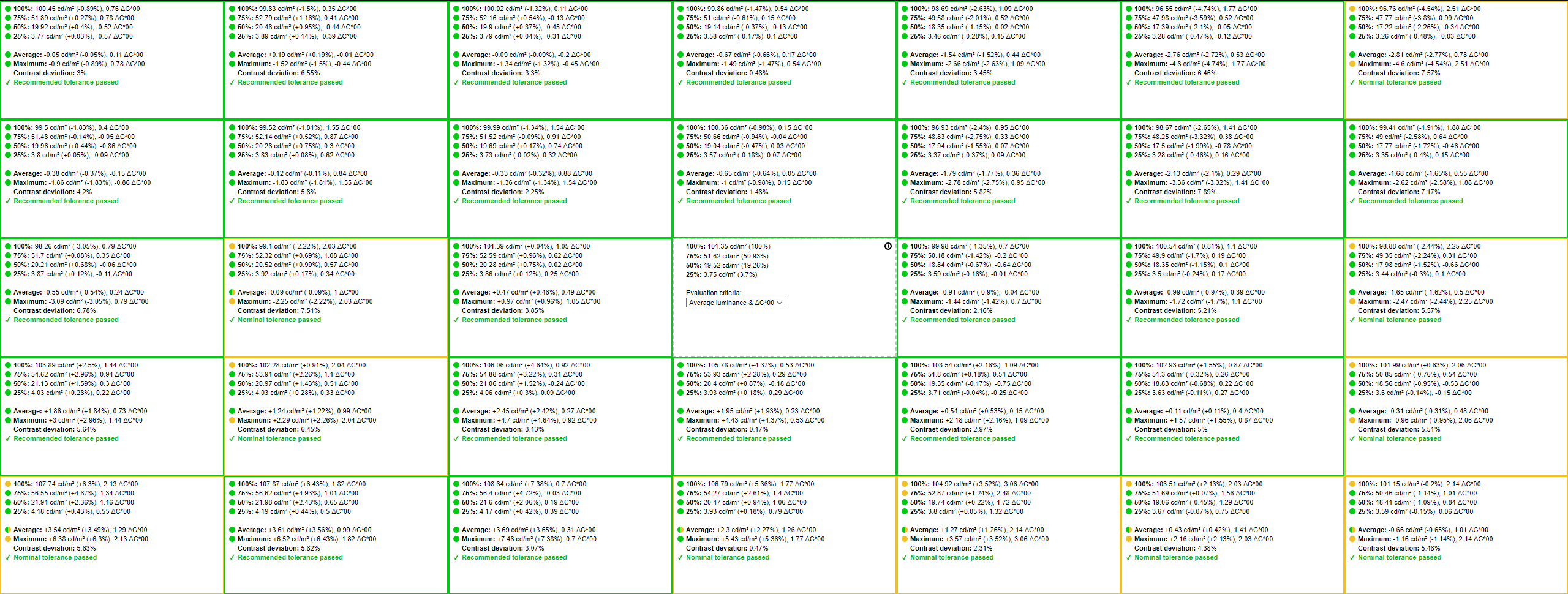

Po aktualizacji wewnętrznej kalibracji monitor nie świruje, a i nawet multiprofiler ustawia jasność tak jak teoretycznie powinien. Nawet DUC "działa", aczkolwiek nie do końca tak jakbym mógł tego sobie wymarzyć. Jeżeli ktoś jest ciekawy jak wyglądają pomiary to wyniki umieściłem w załączniku.

Równomierność podświetlenia DUC 1

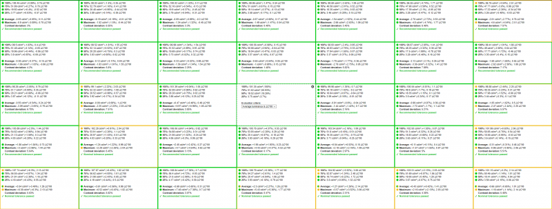

Równomierność temperatury DUC 1

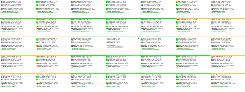

Równomierność temperatury DUC 5
Równomierność podświetlenia DUC 5

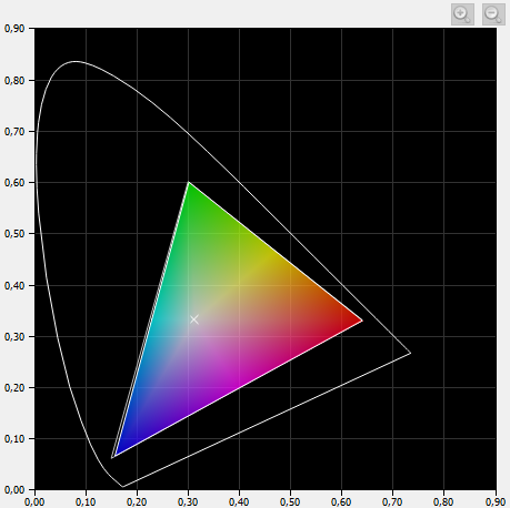

Pokrycie REC709 (sRGB, Gamma 2.4)
