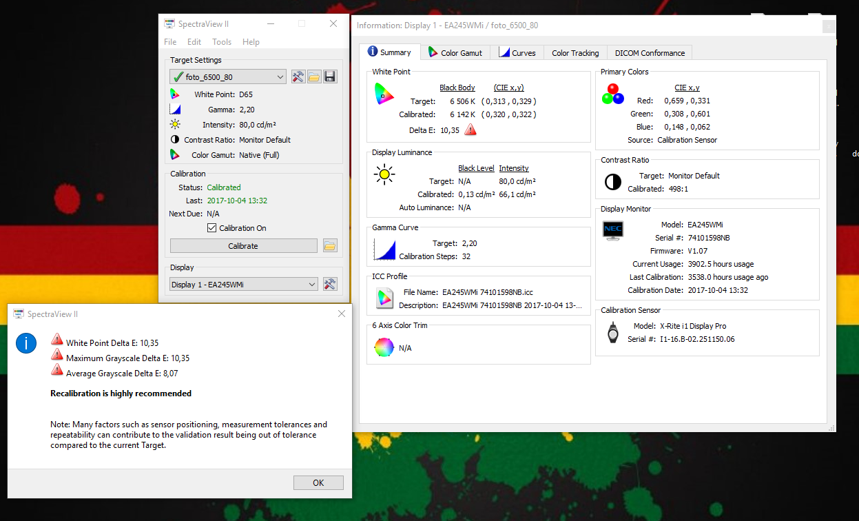

Nieco ponad 2 lata temu mój NEC EA245WMi przeszedł u Tom01 drobne pieszczoty i stał się ColorTuned.
Ostatnio wpadł mi w ręce kalibrator ColorMunki Design, więc postanowiłem sprawdzić, co powie o moim monitorze.
W SVII wybrałem Validate Calibration, które dało wynik jak na załączonym obrazku.
Po owych dwóch latach monitor rozjechał się tak bardzo czy kalibrator podaje bzdury (np. bo jest słaby lub zużyty)?
Co robić, jak żyć? ;)

Na 90% różnica sensora + lekkie rozkalibrowanie pod wpływem zużycia.
CMP to dobry sensor, ale nieco mniej dokładny w pomiarach LCD LED od i1D3.
Widać wyraźnie, że największa odchyłka jest w luminancji - 66cdm2 zamiast 80cdm2, to jest główną przyczyną skali raportowanych błędów.

W takim razie warto przeprowadzić kalibrację tym ColorMunki Design, czy lepiej zostawić tak, jak zrobił to zawodowiec? ;)

Ciężko wywróżyć z fusów przy dwóch zmiennych ;)

Nie wiem jak jest konkretnie w tym monitorze, ale chyba wariantów kalibracji może być więcej. Sądzę, że warto przeprowadzić kalibrację i będziesz miał po prostu jeden wariant więcej. Chyba jest tam możliwość wyboru (przełączenia) danej kalibracji. Przykładowo można mieć kalibrację 1 ustawioną na jasność 80 cdm2 (dla pracy gdy jest mało światła w otoczeniu) i np. kalibrację 2 ustawiona na jasność np. na 120 cdm2 gdy pracujemy latem w słoneczne dni i tego światła jest dużo.
Jeszcze takie może głupie pytanie, jesteś na 100% pewny, że sprawdzałeś właściwy tryb skalibrowany i w międzyczasie nie regulowałeś jasności monitora ? Ta odchyłka (spadek) luminancji po 2 latach spory (z 80cdm2 na 66cdm2 ). W tym NEC-u zdaje się w trybie skalibrowanym jest możliwość regulacji jasności i może po prostu to jest powodem, że zmniejszyłeś poziom jasności (lub inny użytkownik to zrobił).

Tak, dostałem paczkę z różnymi ustawieniami, które przez program SVII są ładowane do monitora. Zazwyczaj przy zdjęciach dłubię wieczorami, więc cisnąłem na 80 cd/m2.
AndN11 pisze:
17 listopada 2019, 19:54 - ndz
OSD ogólnie nie jest zablokowane i można pochrzanić wszystko, co się podoba. Jednak wybranie "Open Previous Calibration" w SVII ustawia w monitorze wszystko jak należy.
Niestety nie wiem ile lat ma ten kalibrator i w jaki sposób był używany.
Gdyby ktoś świadczył usługę wypożyczenia czegoś nowszego, z wyżej półki, to chętnie skorzystam w celach doświadczalnych ;)
