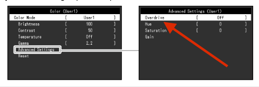

Proponuję sprawdzić tą opcję w menu monitora:
Zrzut ekranu 2020-01-26 o 00.34.39.png (15.86 KiB) Przejrzano 4865 razy
