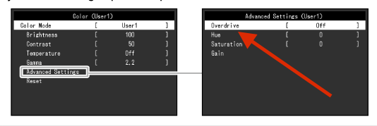

Proponuję sprawdzić tą opcję w menu monitora:
Zrzut ekranu 2020-01-26 o 00.34.39.png (15.86 KiB) Przejrzano 5404 razy

Dziękuję za odpowiedzi.
Dalej obraz nie jest zadowalający. Kolory są ok. Może biały za bardzo świeci po oczach. Natomiast to drżenie jest denerwujące.
Próbowałam podłączyć komputer kablem displayport. Teraz w dodatku przy ładowaniu systemu pojawia się napis Entering Power Saving Mode. Monitor nie wyświetla żadnego obrazu
przez chwilę. Dopiero po jakieś chwili łączy displayportem. Obraz mam, ale w Menedżer urządzeń--Monitory--Standarowy monitor Pnp--właściwości- zdarzenia--widnieje napis
nie zmigrowano urządzenia. Co do samego obrazu to wydaje mi się, że jest taki sam jak przy podłączeniu kablem hdmi ( urządzenie było wtedy zmigrowane). Nadal występuje drżenie przy tworzeniu nowego projektu lub przy przeskakiwaniu między wyborem ustawień w oknie głównym systemu Windows. Już nie wiem jakie ustawienia dobrać, żeby można się było cieszyć z użytkowania.
