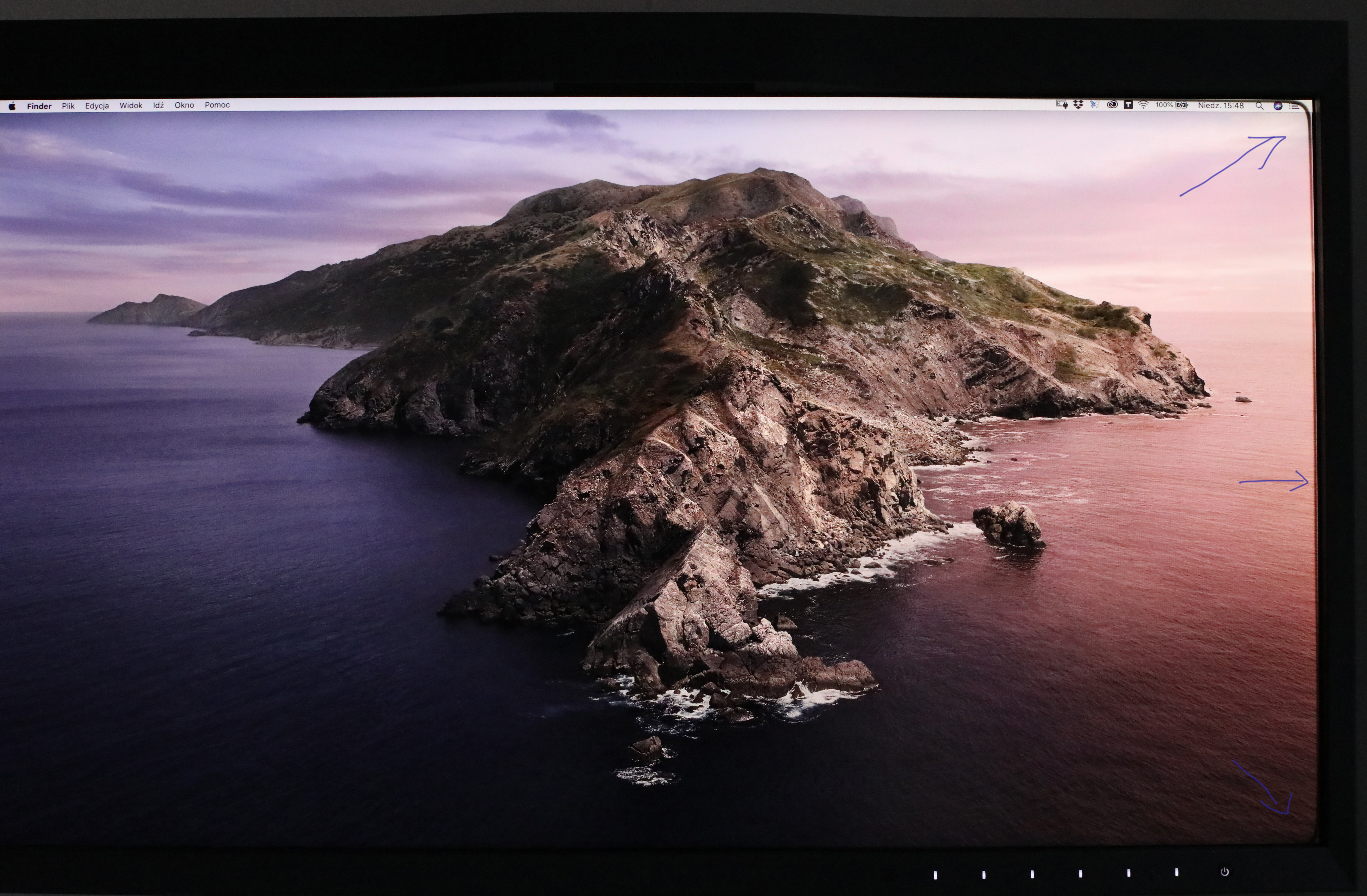

Witam wszystkich.Mam problem z Eizo CG 248-4K. Szary pasek po prawej stronie monitora.Monitor podłączony jest kablem DP (z zestawu od monitora) plus przejściówka USB C-DP firmy Kanex do MacBook Pro 2017. Podłączenie przez HDMI-HDMI ten sam problem. Podłączenie innego laptopa przez HDMI-HDMI ten sam problem. Monitor ma 200 godzin pracy. Czy to jest wada fabryczna ?

Wygląda na defekt matrycy, acz strasznie dziwny. Nigdy nie widziałem czegoś podobnego. Najczęściej wady panelu to np kreski proste, z reguły pionowe. W każdym razie kierunek serwis.
PS. Widzę, że system to Catalina. Może to jest jakiś znacznik obszaru wyświetlania na Ipadzie? Tak mi się nasunęło przez te zaokrąglenie narożników.

No właśnie to jest lekko podejrzane. Ta linia jest jakby regularna i idzie chyba po całym obwodzie ramki.

A skąd - zobacz w pełnej rozdziałce, coś ewidentnie srogo się posrało. Serwis na bank i matryca do wymiany.

Panowie to się nie zepsuło, tylko to takie już przyszło. Próbowałem na innym laptopie (windows) i jest to samo.Zgłosiłem do serwisu i też są zaskoczeni.

No właśnie oglądałem w pełnym wymiarze i akurat taka sugestia mi się nasunęła, to też nic podobnego nie widziałem.
@Karol - jak możesz to zrób dobre macro z widoczną siatką pikseli. Ta linia wygląda, jakby była przed warstwą pikseli czyli może jakiś odcisk na wartwie poprzedzającej.

Chyba jest przed warstwą pixeli. Jak najeżdżam kursorem w te miejsce, to kursor jest pod tą wadą.

Matryca ma całe mnóstwo warstw polaryzacyjno-dyfuzyjnych, zwykle ich delaminacja bądź deformacja powoduje powstawanie „plam, kurzu, przebarwień” itd. Uszkodzenie „warstwy pixeli” jest mało realne, chyba że zdrowo się ją pierdolnie - a i wtedy objawia się zerojedynkowo.
W przedmiotowym wypadku nie ma co dywagować tylko albo słać na serwis jak jest gwarancja, albo jak nie ma gwarancji to zacząć się przyzwyczajać. Wygląda to niespotykanie, ale na oko daję 99,9% że jest to fizyczne, nienaprawialne uszkodzenie, wymagające wymiany panelu.

Witam. Monitor dotarł do serwisu. Diagnoza: wada fabryczna matrycy. Podlega reklamacji. Będzie wymieniana w serwisie. Teraz pytanie: czy serwis w 100% skalibruje monitor jak w fabryce?
