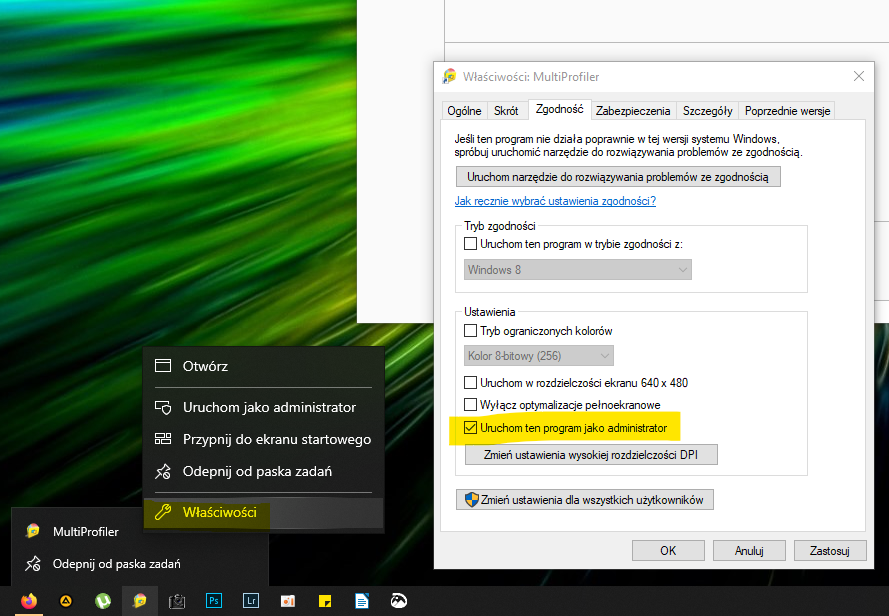

1. Instalacja MP musi być na koncie Administratora. Najlepiej po instalacji upewnić się i we Właściwościach zaznaczyć "Otwieraj zawsze w trybie Administratora"

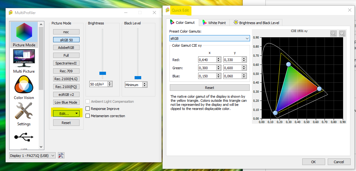

4. Klikamy dowolny preset i go edytujemy > przycisk Edit. Na początek zalecam zacząć od opcji "Quick Edit" (Gamut/Punkt Bieli/Jasność)

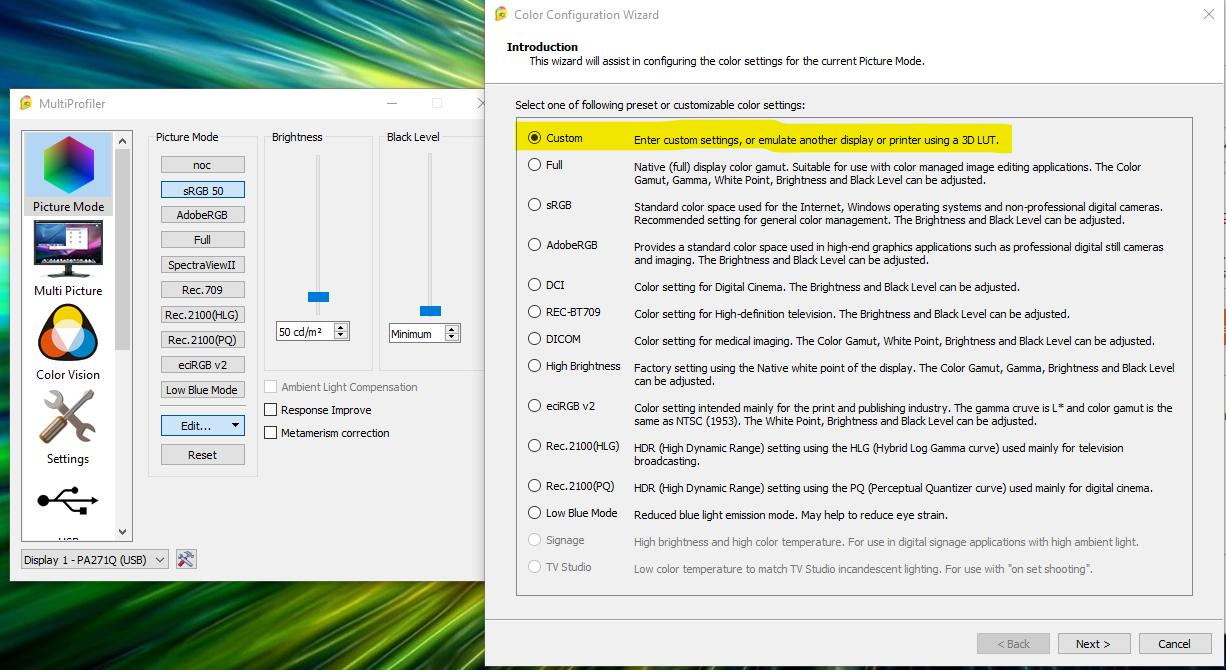

5. Bardziej zaawansowana edycja, łącznie z tworzeniem symulacji i zmianą nazw presetów dostępna jest w opcji > Edit > "Using Wizard"
