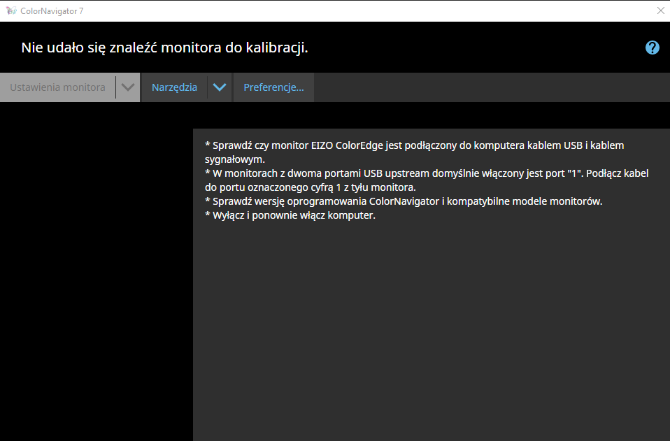

Cześć,
monitor EIZO EV2216W jest podłączony USB do procesoru, Color Navigator nie ma opcji ustawienia monitora. Co robić?

Recepta jest prosta: wystarczy jedynie wymienić tego EIZO EV na EIZO CG.

EIZO CS nie może być ? :)

Też powinien oblecieć, tylko zdziwiła mnie lista obsługiwanych modeli w jednej z wersji (nie było CS). Jednak tutaj juzjest:
https://www.eizoglobal.com/products/col ... html#tab02

EIZO serii EV nie ma możliwości kalibracji sprzętowej.

A jaki jest kalibrator do dyspozycji? O ile pamiętam ten model ma chyba matrycę TN. Można skorzystać z niezależnego softu, np. DisplayCAL.
