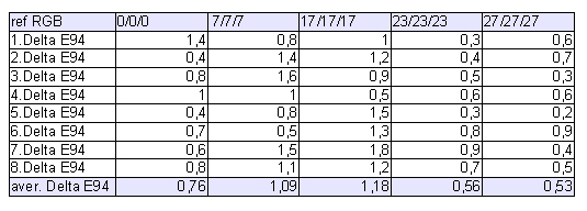

Zrobiłem mały test.
i1pro rev, D
MeasureTool 5.0 (ProfileMaker)
opcja Spot, pomiar dla 5 "czarnych" pól, Pierwszy pomiar był traktowany jako referencja z kolejnych zapisałem delty E94
Czujnika nie dotykałem wiec mierzył dokładnie ten sam obszar ekranu.
Jak widać najsłabiej wypada w L~5 (17/17/17)
Dla mnie testem było by zlinearyzować najlepszy możliwy monitor, najlepszym urządzeniem pomiarowym jego wynik walidacji potraktować jako wzorcowy.
Z założenia ten najlepszy nie powinien brać udziału w porównaniu.
Ciekawie jak by na tym tle wypadło porównanie i1pro do i1d3 i CM no ale tak jak pisałem nie mam takiej kolekcji :) a zwłaszcza tego co mogło by być referencyjnym czujnikiem :(
Zibi

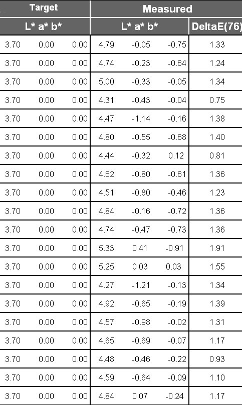

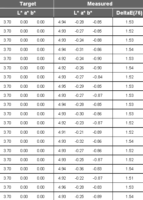

Wracając do powtarzalności, zmusiłem i1Profilera do testu porównawczego powtarzalności i1pro i i1d3,
20 pomiarów jeden po drugim (jak w walidacji) tego samego pola na monitorze.
Wyniki dla i1pro
oraz dla i1d3
w zasadzie można zostawić bez komentarza :)
ustrojstwo za 1K pobiło to za 4K, chyba xrite strzelił w stopę i to własną. No chyba że przygotowują następcę dla i1pro ;)
W zasadzie to jest dobry spektrofotometr z bardzo dobrą ceną ale w ciemnym to nie bardzo sobie radzi ;( lepiej mierzy barwy i jasne pola ;)
