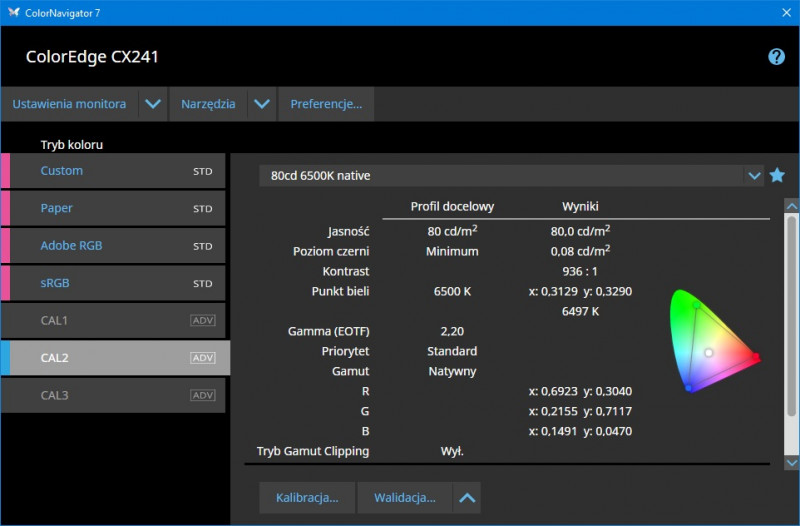

Do jakiego targetu jest skalibrowany monitor?

16 czerwca 2020, 20:15 - wt
Target jak na załączonym obrazku.
