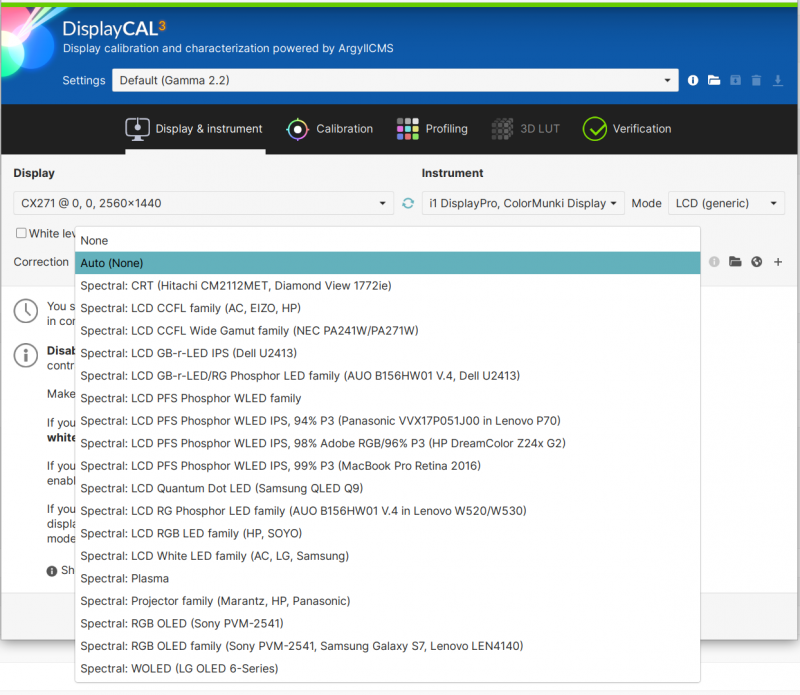

Mam takie szybkie pytanie techniczne do obeznanych w temacie kalibracji. Którą z poniższych macierzy korekcyjnych najlepiej wybrać do CX271? Kolorymetr to i1Display Pro Rev. B.

CX271 najlepiej kalibrować CN a nie DisplayCalem

Jakby jeszcze Eizo udostępniło owo oprogramowanie pod Linuxa. Ponoć ktoś gdzieś widział, ale to chyba mit. W każdym razie pytam o korekcję z czystej ciekawości, bo akurat ogarniam kolor pod Ubuntu i CX271 podpięty pod taką maszynę. Jaki typ wyświetlacza ma CX271?

O ile pamiętam tam był GB-r LED IPS - najlepiej machnij korektę ColorMunki i wybierz coś najbardziej podobnego z korekt o wysokiej rozdzielczości, albo sprawdź w bazie Argylla czy ktoś nie robił korekty dla tego modelu.

Dziękuję za wskazówki. Faktycznie, jest parę profili w bazie online, które odpowiadają niemal idealnie GB-r LED IPS. Przy okazji nauczyłem się robić korekcję przez ColorMunki. :)
