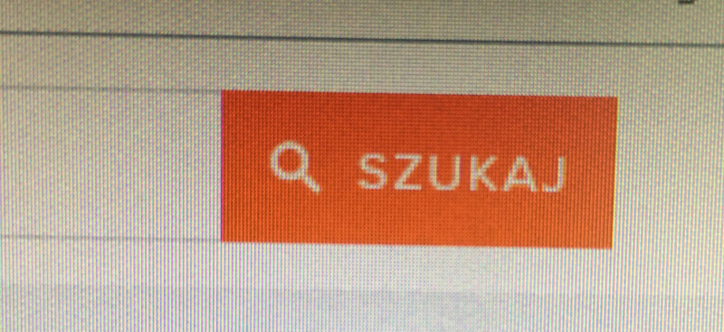

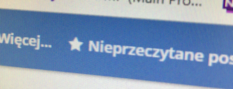

Czy chodzi o coś takiego (pionowe paski)?:
Nie dostrzegam gołym okiem na moim z marketu (22 cale, 16:9 fullHD). Być może na lepszej sztuce to zobaczę (chociaż im wyższa rozdzielczość, teoretycznie mniej powinno być widoczne), ale próbuje się zbliżyć i przyglądać się "siateczce" i nie daje rady, oczy siadają - więc myślę że test pierwotny przeszedłem.

Aha, po zdjęciach które zamieściłeś można stwierdzić, że Twój obecny monitor jest wolny od tej "przypadłości".
