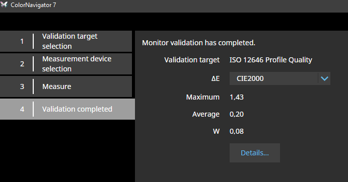

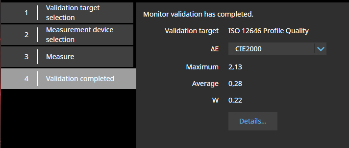

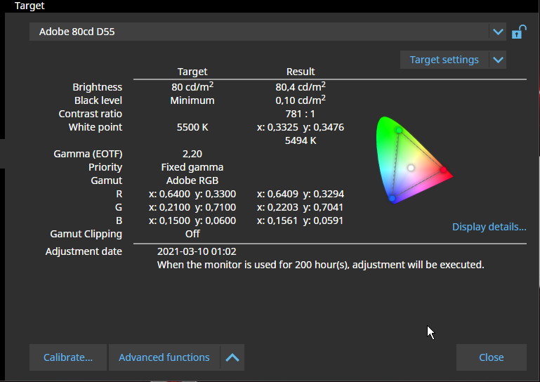

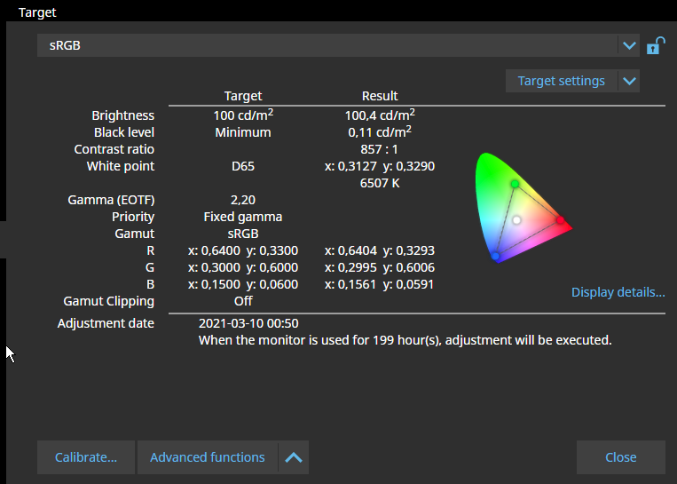

Sprzedawca powiedział mi, że jeszcze nieźle świeci - wyciąga ponoć 220 cd/m2. Nie bardzo wiem, jak to mogę sprawdzić. Dysponuję wiekowym kalibratorem iDisplay 3. Kalibrację oczywiście robiłem CN w najnowszej wersji. Na moje niefachowe oko monitor ten nieźle się skalibrował (na 80 i 100 cd/m2). Załączam screeny z targetów i validacji sRGB i Adobe RGB.
Test gradientu wypada moim zdaniem dobrze, natomiast mam wątpliwości co do testu cmm (colormanagement). Lampka oczywiście jest zielona, ale po bokach widać wyraźne kolorowe pasy (z lewej RED i GREEN, z prawej BLUE i szary). Czy to oznacza złą kalibrację, czy też monitor jest już zajechany i się nie chce poprawnie skalibrować? A może kalibrator mam do kitu?

Po tym nic nie widać. Proszę zrobić walidację i pokazać raport.
		Re: EIZO CX271 kalibracja
Przesyłam raporty z validacji.

Wyniki typowe dla tego modelu.

Problem okazał się banalny - zabrudzona soczewka w kalibratorze. Był na niej jakiś paproch i trochę kurzu. Po przeczyszczeniu i ponownej kalibracji gamma na rys. 3 i 4 jest idealna - nie widzę żadnych odchyłek kolorystycznych patrząc na wprost. Dopiero jak patrzę na płaszczyznę ekranu pod kątem ok 30-45 stopni, to zaczynają się pojawiać kolorki.
