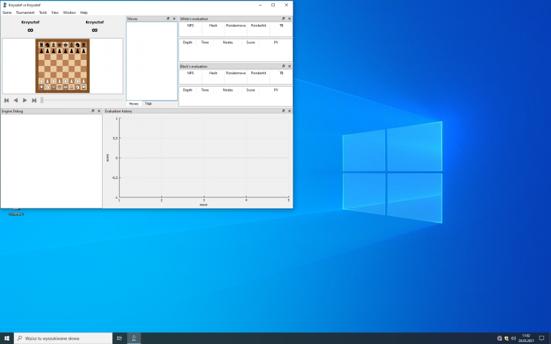

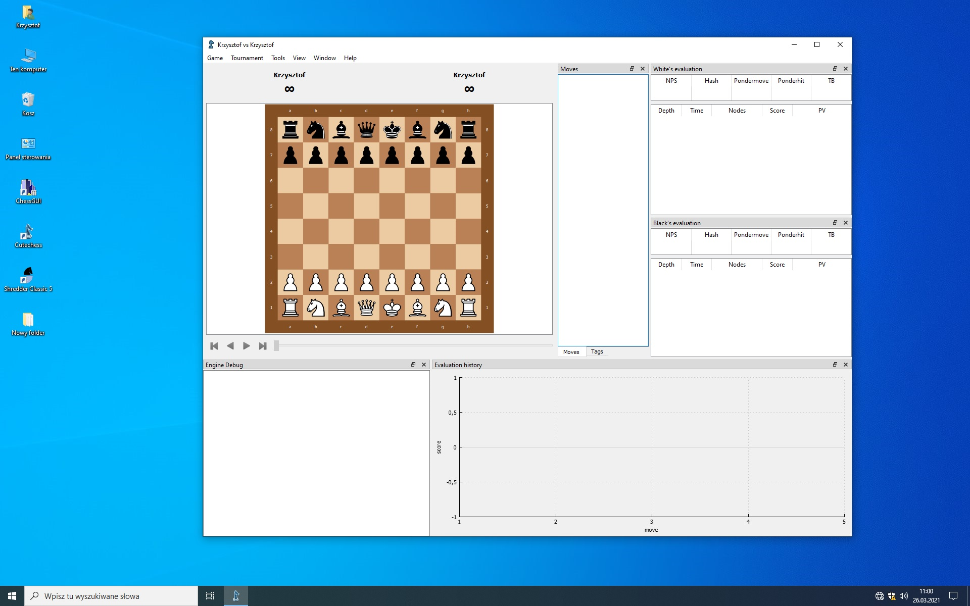

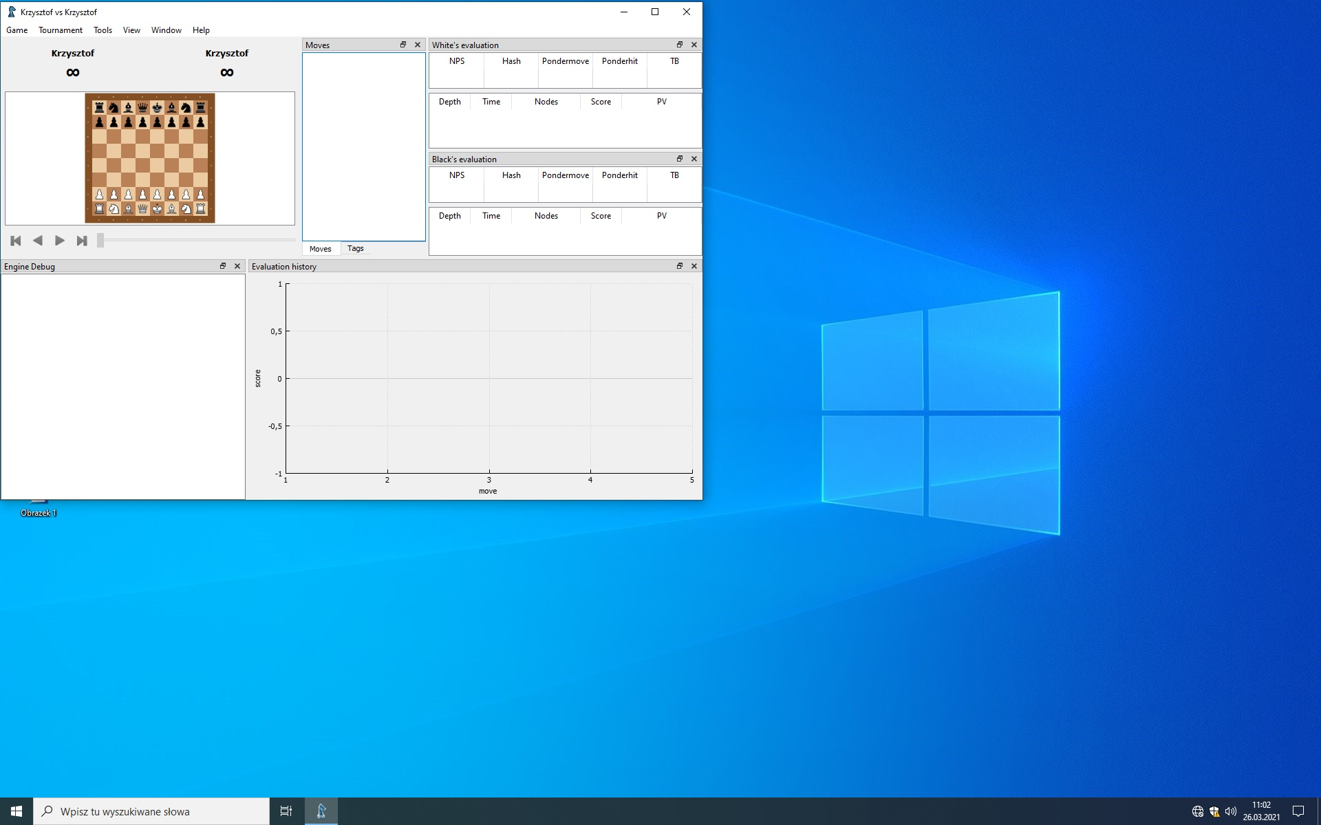

Mam taki problem - posiadam Windows 10 x64. Po uruchomieniu aplikacji na środku monitora i po wyłączeniu i włączeniu monitora, aplikacja ucieka w lewo do góry do narożnika monitora. Mam taką prośbę, co zrobić aby naprawić ten problem. Za wszelkie informacje dziękuję z góry.

Problem jest z sterownikiem karty graficznej. Odinstalowałem sterownik karty graficznej i problem już nie występował. Po ponownym zainstalowaniu sterowników karty graficznej problem powrócił ponownie.

Mag, problem bierze się stąd, że po wyłączeniu monitora na amen, przestaje działać komunikacja z układem EDID monitora i sterownik "nie wie" jakie mają być parametry ekranu. Dlatego zmienia na jakąś "domyślną" rozdzielczość. Dlatego aplikacja leci w róg. Monitor powinien być co najwyżej w trybie stand-by ale nie wyłączany. Tego typu urządzenia nie są projektowane aby je wyłączać.
Co ciekawe problem ten dotyczy tylko dwóch kabli DP oraz HDMI. Jak podłączyłem DVI, to problem znikł. Już znalazłem rozwiązanie tego problemu dotyczące DP i HDMI.
