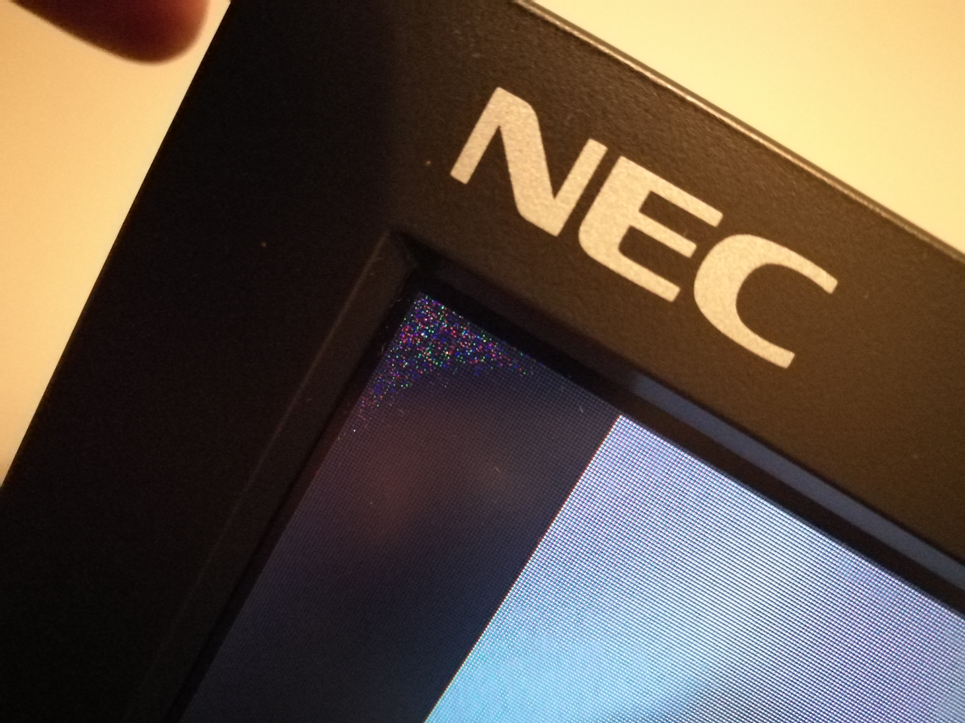

Cześć. Zajączek był dla mnie wredny, dostałem plamek. Na szczęście tylko na monitorze. Nec pa242, 2 lub 3 lata używania. Ostatnio sporadycznie. W każdym rogu, trochę mocniej na górze. Niby widać tylko na czerni, ale nie wiem czego to objaw. Ktoś się może orientuje?
Dzięki.

Niewątpliwie serwis i jak sądzę matryca do wymiany.

Wiadomo, że serwis. Nigdy się z czymś takim nie spotkałem. Zastanawia mnie od czego to się może stać i czy może postępować. Teraz nie przeszkadza, ale za tydzień czy pół roku?

Skomasowany wysyp uwalonych subpikseli.. chyba.. Tylko serwis potwierdzi, ale czy pomoże to już insza inszość ;p

Rozklejenie warstwy tranzystorów odpowiedzialnych za sterowanie nematami. Matryca śmietnik.
