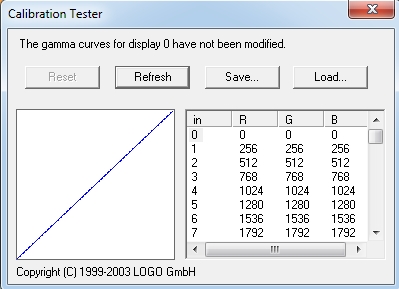

Jeszcze jedno, przed ewentualną kalibracją sprzętową w CN ściągnij mały programik Calibration Tester (nie wymaga instalacji).
https://www.xrite.com/service-support/d ... lut-tester
Przy jego pomocy zresetuj korekty LUT karty graficznej jakie zostały wprowadzone przez iProfilera i kalibrację programową. Być może ten reset wykona Color Nawigator podczas kalibracji sprzętowej (tego nie wiem), ale nie zaszkodzi zrobić to samemu.
Tak to powinno wyglądać przy kalibracji sprzętowej:
calibration tester.jpg (44.39 KiB) Przejrzano 3485 razy
PS.
Monitor też bym na Twoim miejscu zresetował do ustawień fabrycznych i powyłączał wszelkie automatyczne ulepszacze (typu np. automatyczna jasność) jeśli są.
