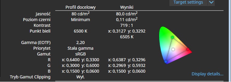

Czy punkt bieli sprawdzić dla zadanego targetu, czy dla maksymalnej jasności?
Re: Używany monitor, na co uważać?
Taki wynik kalibracji mi wyszedł
- Bez tytułu.jpg (54.46 KiB) Przejrzano 4901 razy
To akurat nic nie mówi.
Zrobić kalibrację do naturalnego punktu bieli, nie syntetycznego.
