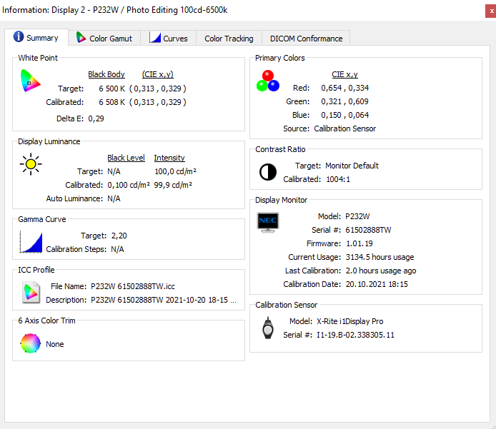

W opcjach zaawansowanych monitora znalazłem coś takiego jak "Video level" - przestawiłem z "normal" na "expand" i kontrast znacznie się poprawił... Sprawdzam właśnie czy ma to wpływ na kolory...
zrzut wyników
Zrzut ekranu 2021-10-21 145326.png (46.9 KiB) Przejrzano 3000 razy

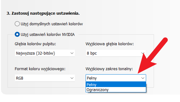

HDMI jest nieprzewidywalne, pisałem o tym 100 razy. Póki co, trzeba znaleźć w ustawieniach karty coś co będzie wyglądało jak "Kwantyzacja", "Zakres kolorów" lub podobnie i będzie miało ustawienia "pełny / ograniczony". Należy ustawić na "pełny" i w monitorze przywrócić "normal". Na Nvidii wygląda to np tak:
Warto też sprawdzić model koloru. Ma być RGB.
