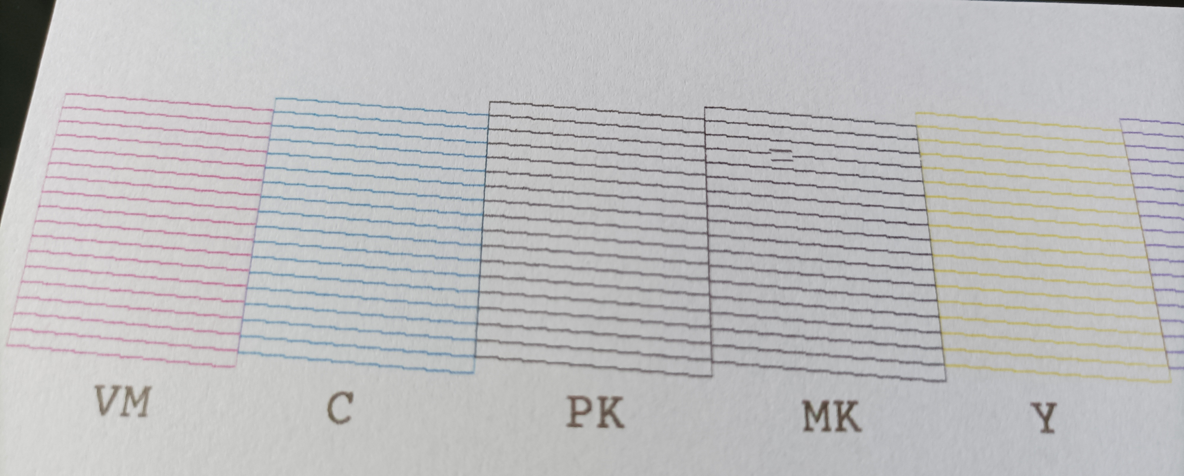

Ostatnio na moim wydruku testu dysz z Epsona pokazało się coś takiego na MK. Co to może oznaczać? Przy powtórkach jest dalej tak samo. Załączam zdjęcie.

A było robione czyszczenie i wyrównywanie głowicy?

Nie, jeszcze ani razu, nie było potrzeby, drukarkę mam od czerwca nową.

Powyższy obrazek wskazuje, że jednak warto zrobić..

wyrównywanie głowicy nic tu nie da - nie ma związku, czyszczenie być może tak, najprawdopodobniej na głowicy są farfocle drobinek papieru lub zaschnięte części tuszu i lufa nie strzela prosto.
ja jak zaczynam mieć takie problemy (~raz na rok) to robię ręczne czyszczenie wnętrza drukarki, odsysacza tuszu, obok jest tam taki gumowy pasek ściągający nadmiar tuszu, też do wyczyszczenia itd, i czoła głowicy, znajdziesz film na sieci, dziewczyna od Cone'a robi to dla dużego modelu 7800 (https://www.youtube.com/watch?v=Y6Mmi0nvXC8&t=346s), tak samo można z każdym pigmentowym Epsonem, bo może się nazbierać na prawdę dużo "smaru" w różnych miejscach
odmoczyć, przeczyścić, będzie dobrze, być może trzeba będzie zrobić raz lub dwa odsysanie tuszu, power clean raczej nie jest potrzebny
