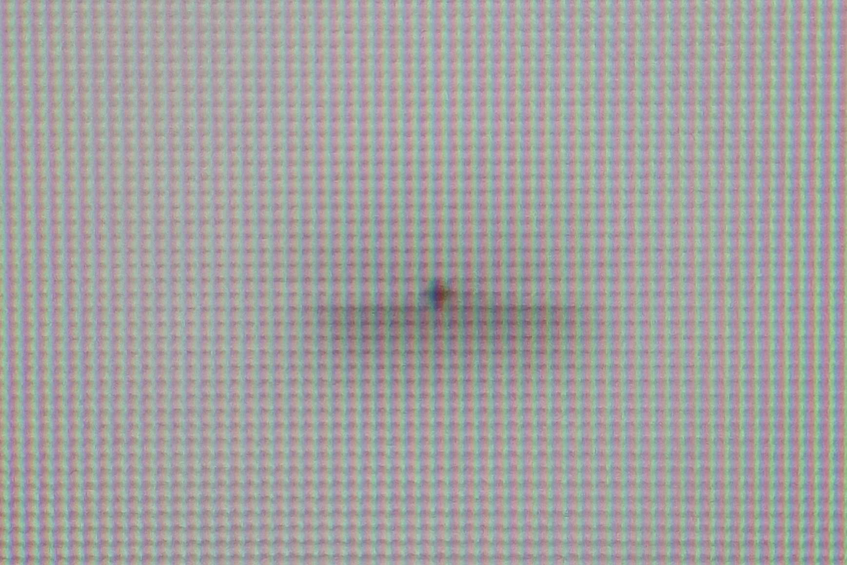

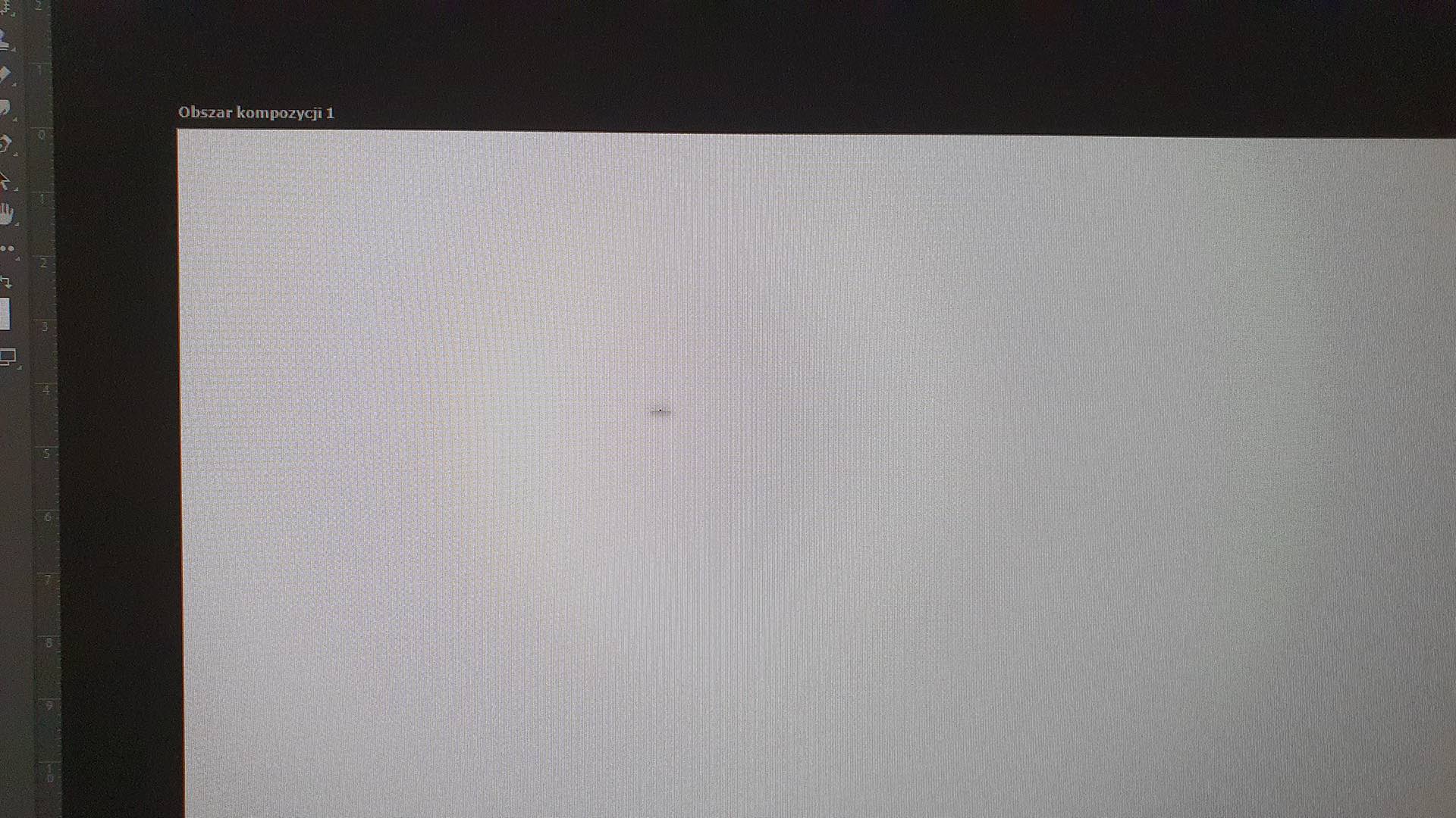

na jednym z moich monitorów Eizo CS2420 pojawiło się dziwne zaciemnienie z malutkim czarnym punktem w środku. Zapewne pomyślałbym, że wygląda to trochę na uszkodzenie mechaniczne, ale monitor stoi w tym samym miejscu od nowości, na pewno nikt w niego nie uderzył - tylko ja mam do niego dostęp. Czas pracy troszkę ponad 8000h.
Ciężko to uchwycić na zdjęciach, ale może ktoś z Was spotkał się z czymś takim. Monitor ma niecałe 4 lata więc zastanawiam się czy to normalne zużycie czy też jakaś wada i co za tym idzie czy jest jakaś szansa na naprawę w ramach gwarancji?

Pierwszy raz widzę tego typu usterkę. Niewątpliwie kwalifikuje się do naprawy.

Dzięki za odpowiedź, udało się chyba rozwiązać problem.
Sprawdziłem wszystkie kable i nic się nie zmieniło. Postanowiłem przetestować monitor za pomocą programów w stylu undeadpixel etc. i ku mojemu zdziwieniu w żadnym nie pojawiała się plama. Wykonałem update sterowników karty, color navigatora oraz windowsa i problem zniknął. Nie wiem co go wywołało, ale wszystko wróciło do normy.
