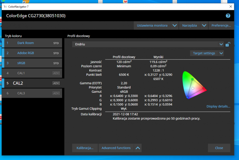

Załączam obecne ustawienia monitora dla sRGB, na którym sobie obecnie działam.
									EIZO CG2730 -> wbudowane urządzenie VS i1Display Pro

Monitory tego typu są kalibrowane wewnętrznie i "kalibracja" to tylko sprawdzenie, czy scenariusz wyprowadzony z pamięci procesora obrazowego, ma ręce i nogi. Zewnętrzny czujnik natomiast ma szerszą funkcjonalność. Może służyć podobnie jak wewnętrzny ale również za jego pomocą można zmieniać kalibrację wewnętrzną.

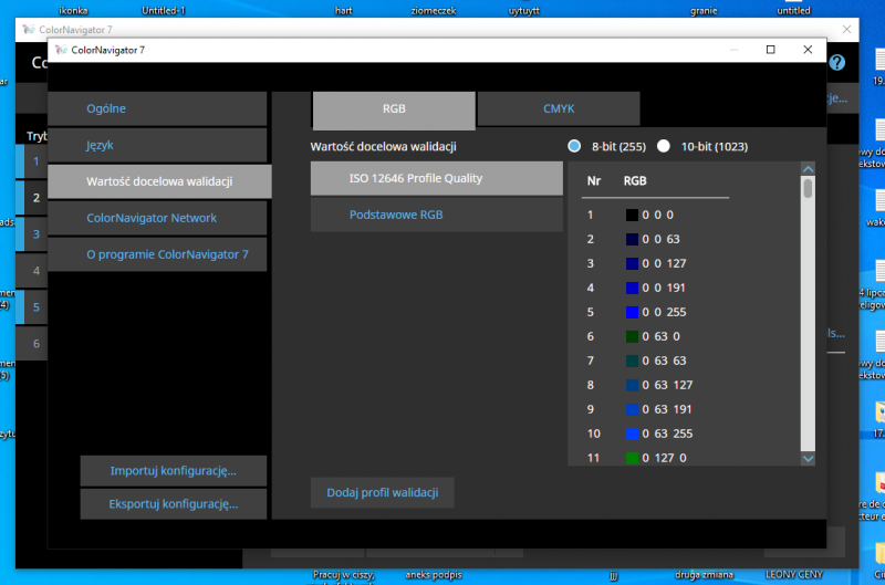

Napisz mi jeszcze czym jest wspomniana walidacja?
									EIZO CG2730
		Re: EIZO CG2730 -> wbudowane urządzenie VS i1Display Pro
Sprawdzenie odchyłek. Tego z kolei nie ma sensu robić wbudowanym.
Nawet może nie tyle co nie ma sensu, co po prostu wbudowanym tego nie można zrobić
Natomiast w przypadku zewnętrznego do czego miałoby mi to w praktyce posłużyć?
EIZO CG2730
Do korekty kalibracji wewnętrznej, okresowej kontroli monitora.
