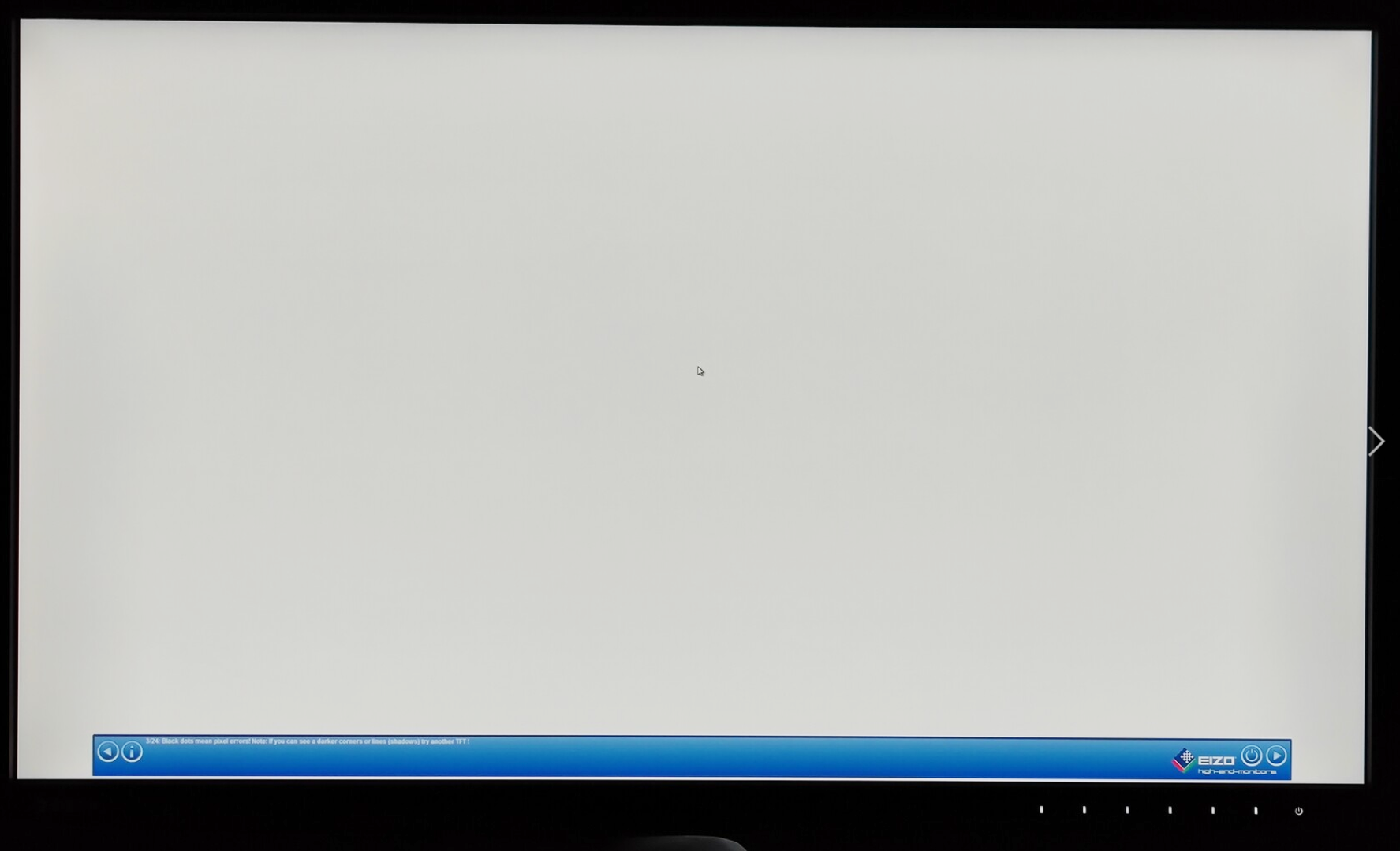

Witam, parę dni temu kupiłem nowy monitor - Eizo CS2731. W czasie testu (na stronie Eizo) zauważyłem lekkie przyciemnienia (na białym tle). Zwłaszcza jest to widoczne u dołu - w lewym dolnym rogu. Czy jest to normalne w tych modelach? Monitor ma być używany do obróbki zdjęć - głównie Photoshop, Lightroom i C1.
Mam się przejmować czy nie?

Na zdjęciach nic za bardzo ne widać. No, może poza lewym dolnym rogiem. Powinien się wypowiedzieć serwis.

Tom01 pisze:Na zdjęciach nic za bardzo ne widać. No, może poza lewym dolnym rogiem. Powinien się wypowiedzieć serwis.
No ten lewy róg właśnie, i trochę mniej prawy. Nic, skontaktuję się z Eizo w takim razie. Dzięki

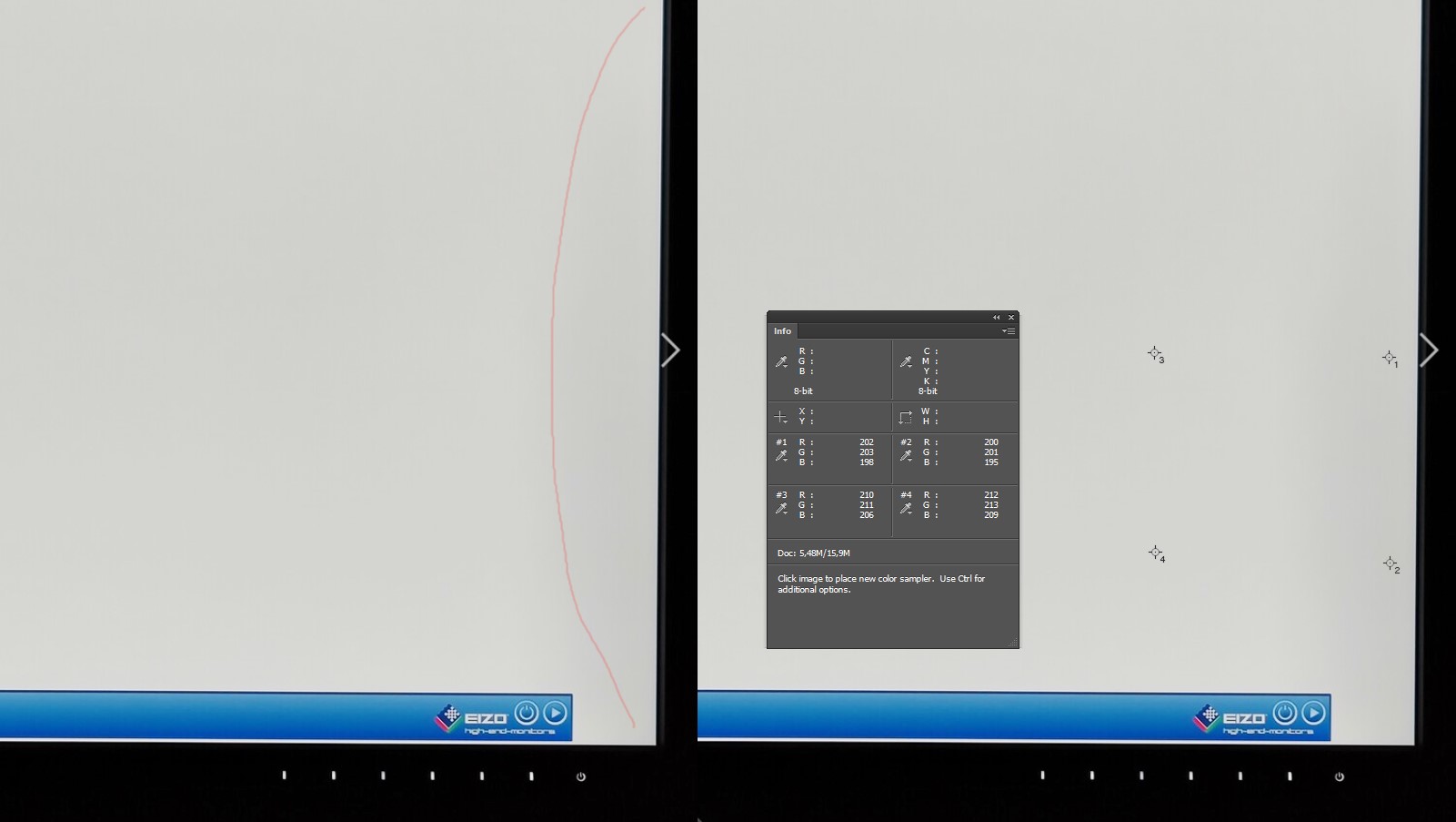

Przypadkowy egzemplarz EIZO CS2731, sfotografowany przed chwilą na stanowisku pomiarowym. Starałem się maksymalnie uwypuklić wady nierówności podświetlenia. Na żywo, nie widać kompletnie nic a i na zdjęciu trudno się dopatrzeć nierówności. Jak na klasę amatorską jest bardzo dobrze.

24 stycznia 2022, 20:54 - pn
Tom, trochę się czepiam, ale pytam serio: to zaciemnienie przy prawej krawędzi to z wyświetlacza czy z przeglądarki zdjęć?
Pozdrawiam!
Re: CS2731 przyciemnienia w rogach ekranu
24 stycznia 2022, 21:35 - pn
To oczywiste, że monitor tej klasy nie jest perfekcyjnie, idealnie równy. Jeśliby był idealny, to kto kupowałby 2x droższe? Jest w tym miejscu zaciemnienie na zdjęciu. Jak mówiłem, maksymalizowałem widoczność defektów. Aparat też coś dokłada. Możliwe też że to odbicie czegoś. W realu nie jest w ogóle widoczne.
