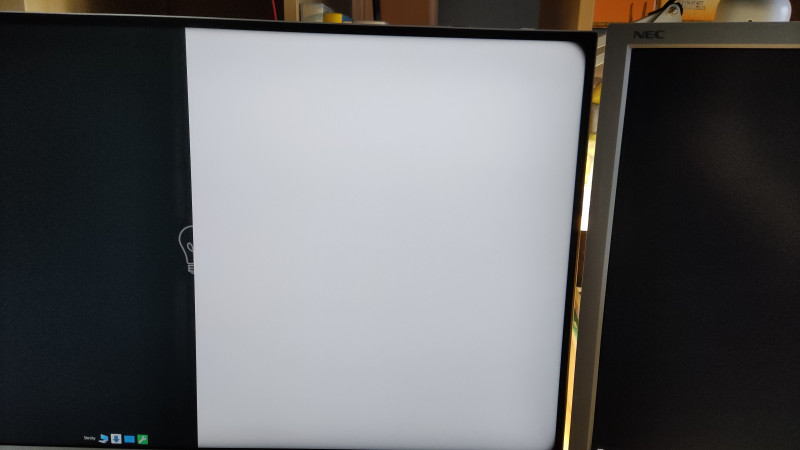

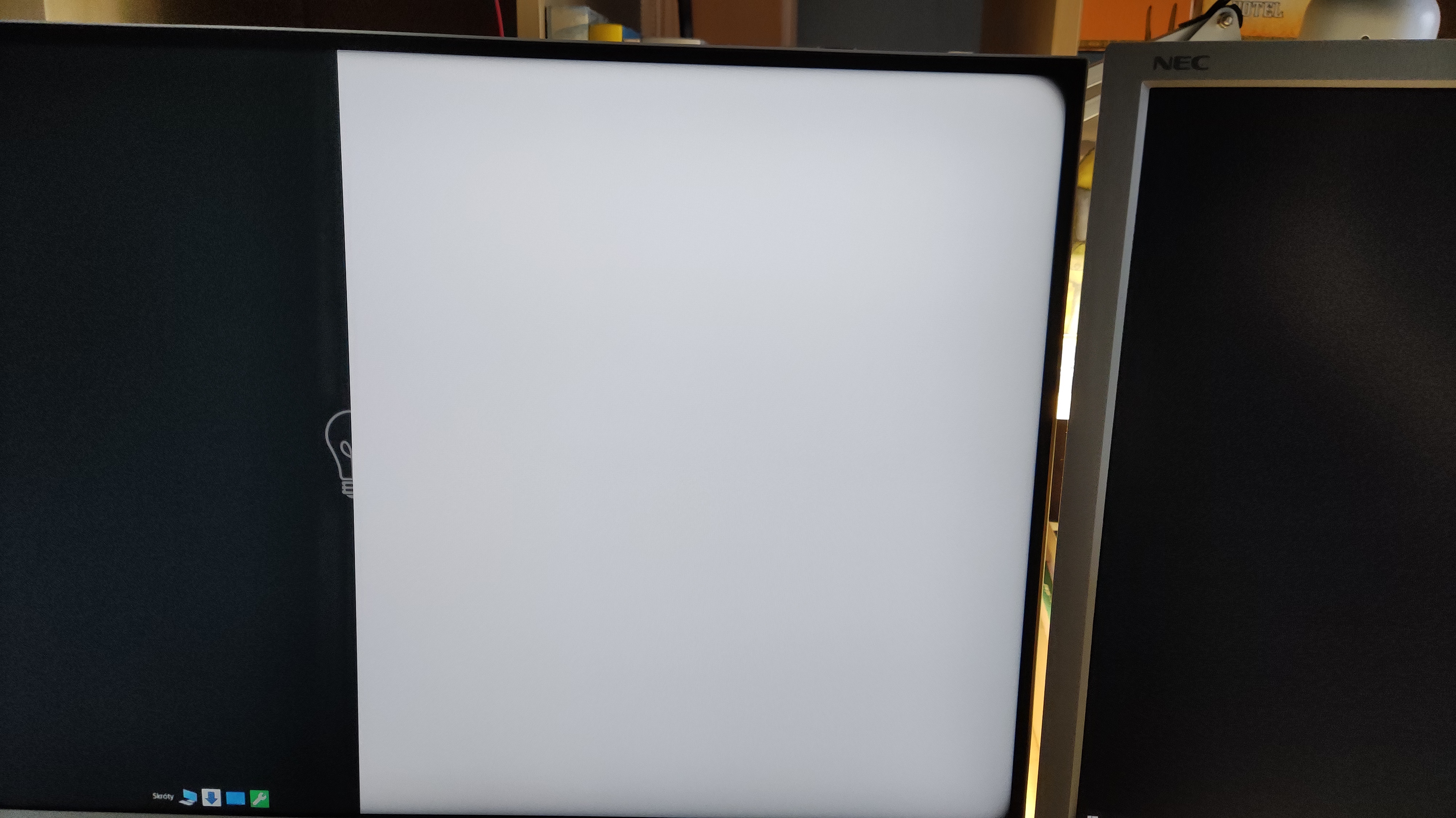

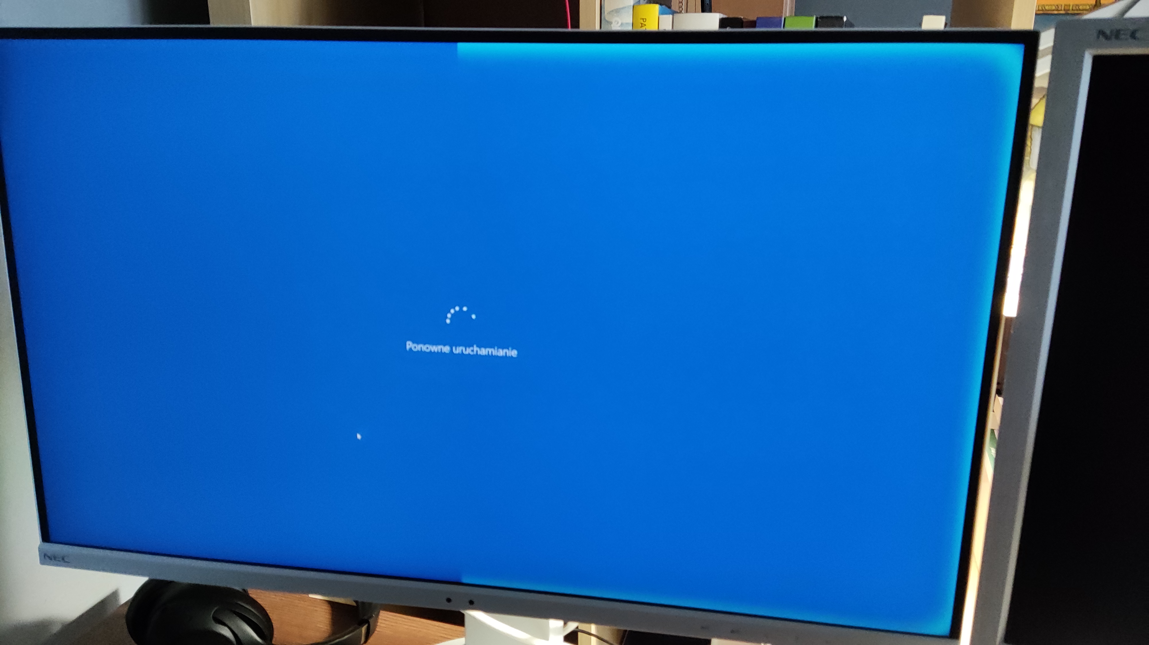

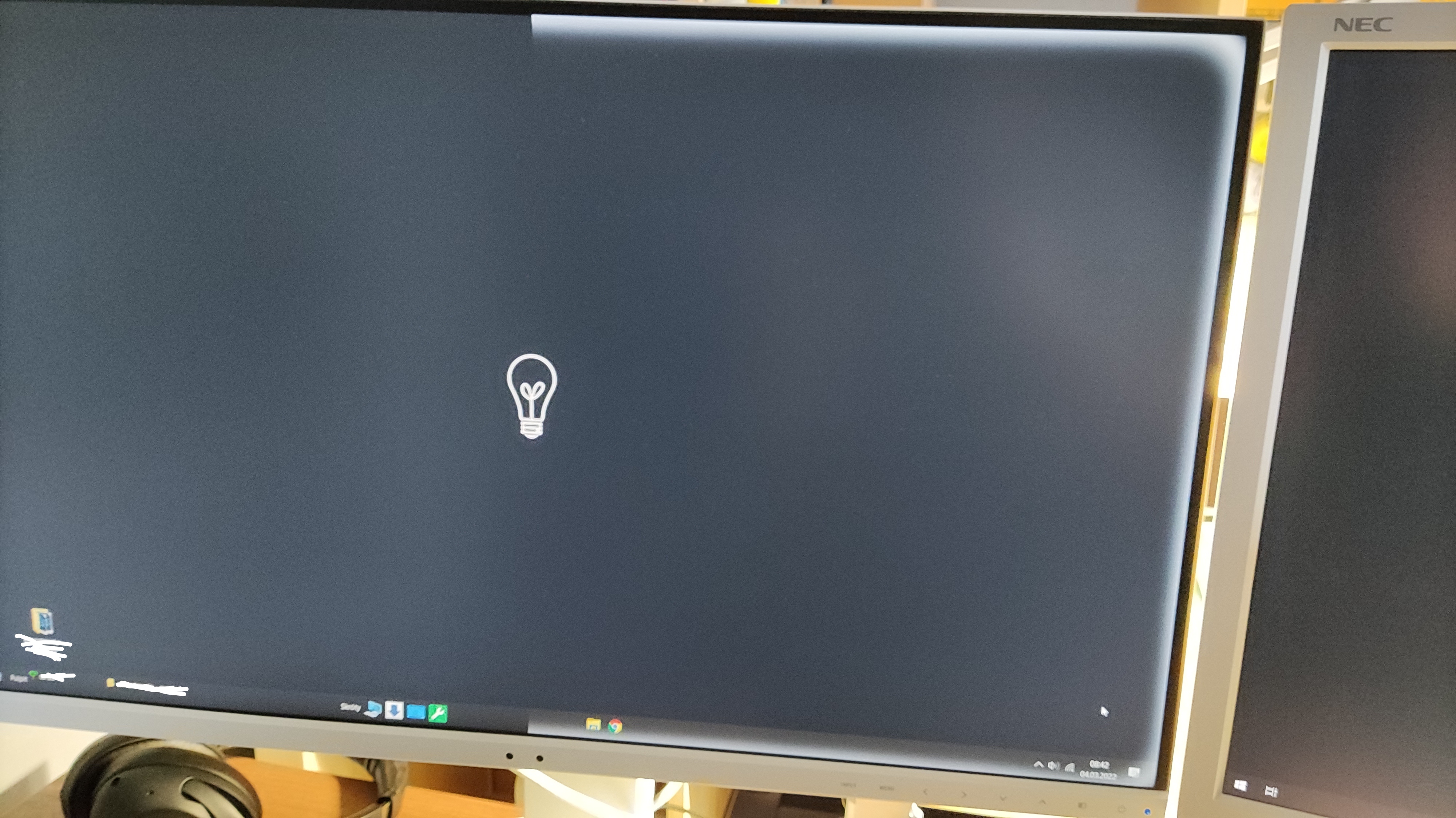

Cześć,
Miałem dziwną sytuację z monitorem NEC EA271Q. Pewnego razu połowa ekranu zaczęła świecić na biało, a przy krawędziach były dziwne czarne ściemnienia. Po wyłączeniu i włączeniu monitora biel zniknęła, ale nadal widoczne były poświaty przy krawędziach, tym razem białe a nie czarne. Pomogło dopiero odłączenie i ponowne podłączenie zasilania. Załączam zdjęcia pokazujące jak to wyglądało.
Od tego czasu jeszcze raz prawa strona monitora zaświeciła mi się na biało i wtedy pomogło wyłączenie monitora.
Wiecie może czy taki objaw może świadczyć o jakimś uszkodzeniu? Odsyłać sprzęt na gwarancję w celu sprawdzenia czy raczej to losowe zdarzenie, które ma prawo się zdarzyć? Z góry dzięki za podpowiedź :)

Sygnał podłączony przez DVI-D DualLink? (2x 1280*1440 = 2560*1440).
Lewa połówka 1280x1440, Prawa połówka 1280x1440, Razem 2560x1440.
Lewa połówka OK, Prawa połówka skopana. :?:

@ Anonimowy369 jest to jakiś problem z matrycą lub z "zimnymi lutami" procesora obrazu itp.
Podobny problem mam w Eizo EV2750 - czyżby ta sama matryca lub podzespoły (Tom01 pewnie będzie wiedział:) ?
Pojawia się raz na jakiś czas po wybudzeniu monitora (rzadko).
u mnie identyczny efekt tylko na całym ekranie:
Fot.1 (od góry) - "stare kino" - obraz nie jest wyświetlany tylko biała plama z ciemną owalną ramką
Fot.2 i FOT.3 - po szybkim włącz/wyłącz monitora - taka "przejaśniona ramka" - obraz już jest , czasami ta "ramka" migocze jakby podświetlenie nawalało- jeden z użytkowników EV2750 zgłaszał ten problem na Forum.
pomaga wyłączenie monitora na 2-3 min
Dodam monitor z polskiej dystrybucji, kupiony jako nowy, nie przenoszony, głaskany i pieszczony;)
Działo się to bardzo sporadycznie już na gwarancji - moja wina bo czekałem że całkiem padnie - nie nasila się problem więc jako biurowy daje rade.
