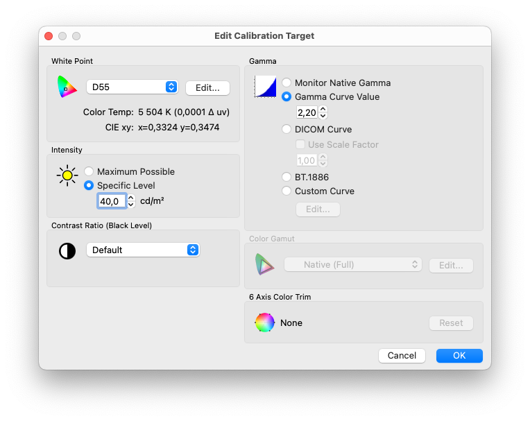

Dobry wieczór,
czy ktoś bardziej obeznany mógłby podpowiedzieć, jak mniej więcej ustawić target w SpectraView, żeby uzyskać odrobinkę cieplejsze barwy, takie jakby applowe? Im dłużej mam swojego EA271Q, tym bardziej mi się przestawia czas użytkowania w stronę rzeczy niezwiązanych z grafiką i fotografią, więc stąd ten pomysł.
Byłbym wdzięczny za szybką odpowiedź, bo muszę zwrócić niedługo kalibrator :D

CCT ok 6000K powinno być ok.

Jakoś tak?

To jest D55 a nie 6000K. :)

Próbowałem dopasować jakoś, bo mogę albo D55, albo D65, albo 5500K, albo 6000K

Chyba że mam ewentualnie wejść w custom i przy black body wpisać 6000
EDIT: I gammę ustawić 2,2, tak?

CCT ręczne oczywiście. "Gamma" może zostać.

Spróbuj jeszcze na koordynantach x,y - ale to bardziej do wyrównania odcieniu.

Odesłałem już kalibrator, może innym razem.
Efekt, który mam teraz i tak mnie zadowala.
