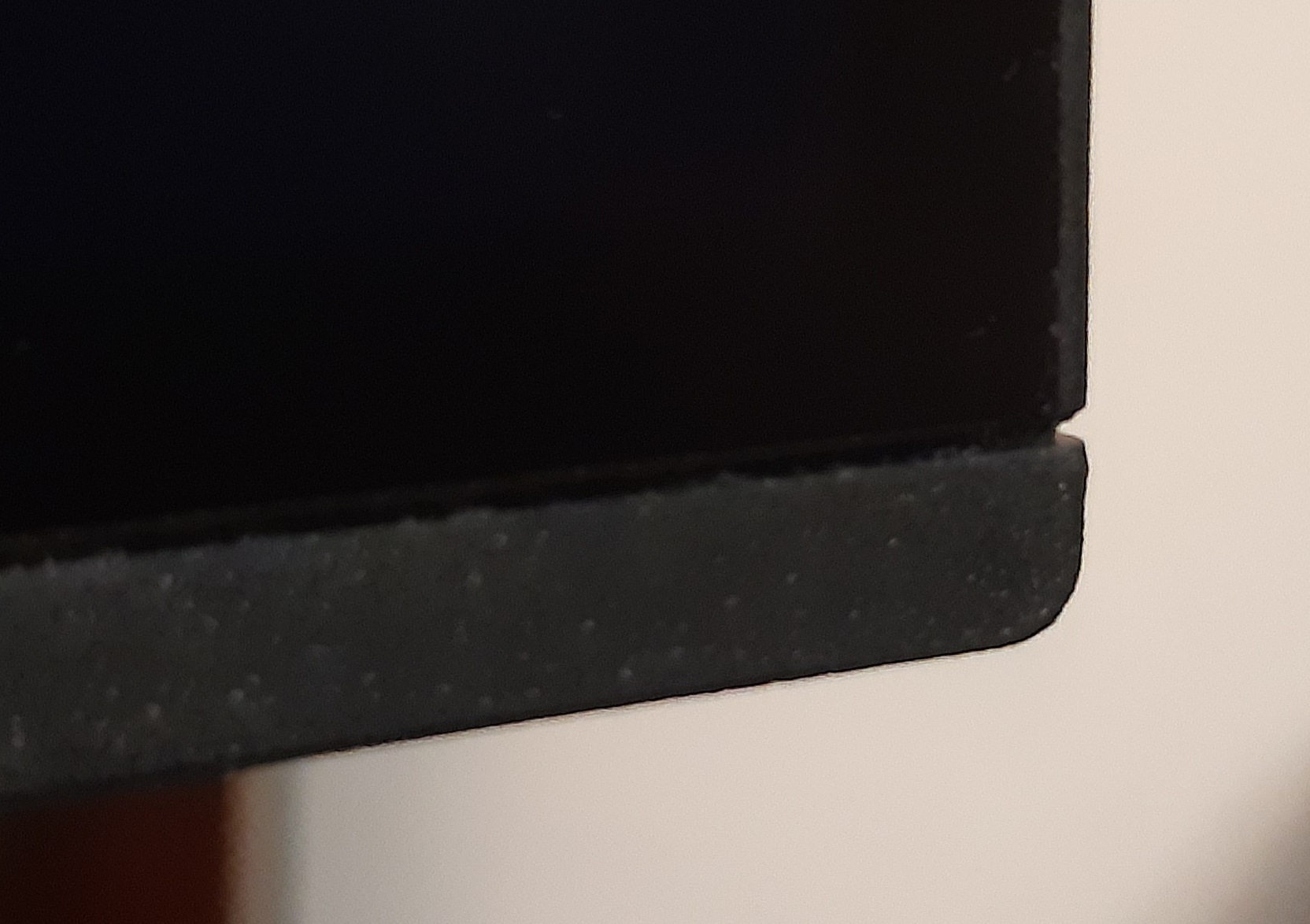

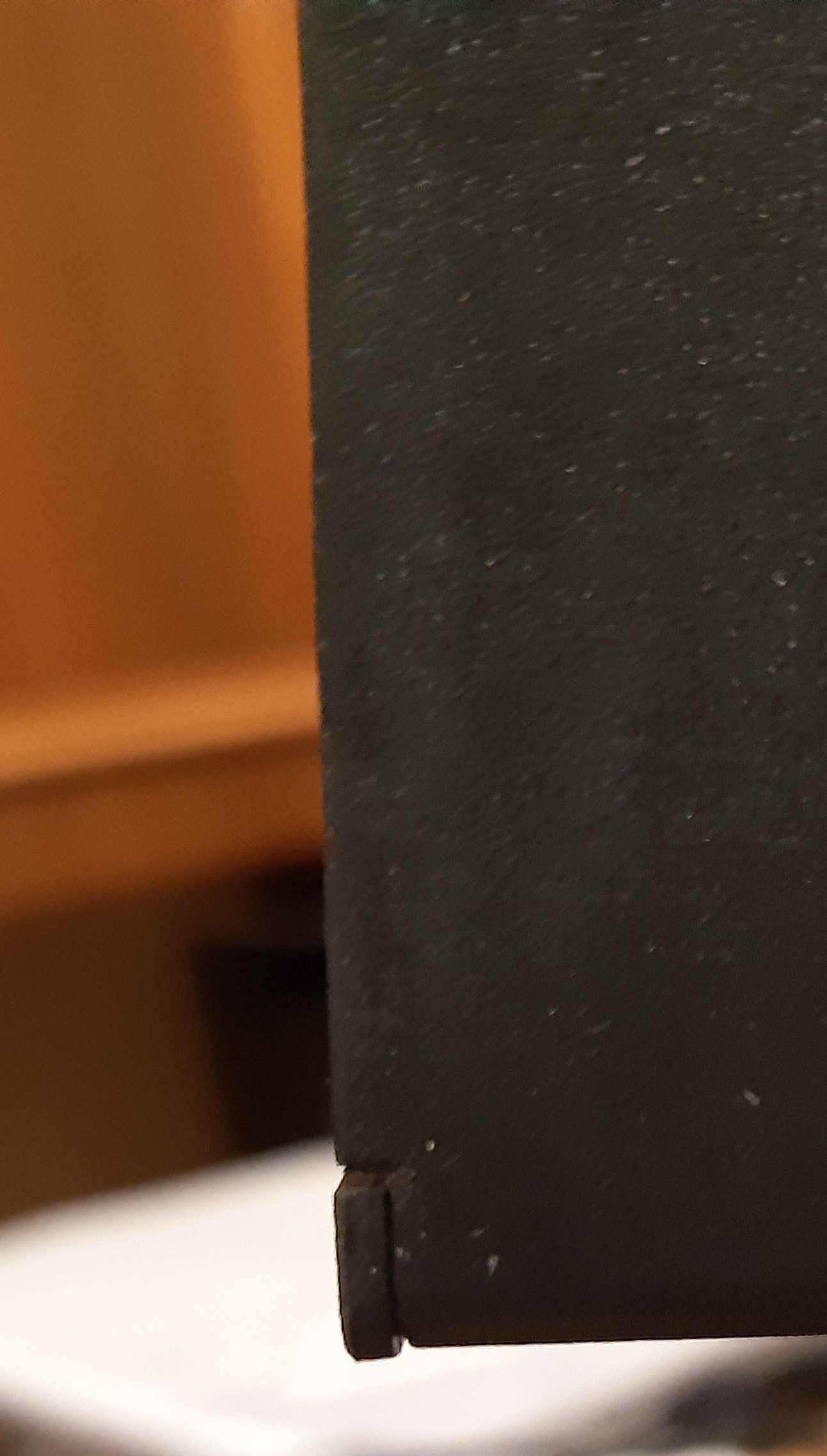

Tak, listwa dolna tak wygląda jak w tamtym wątku. Udało mi się zrobić jakieś w miarę sensowne foto fragmentu. Dolna listwa, prawy róg - widok od przodu i z profilu:

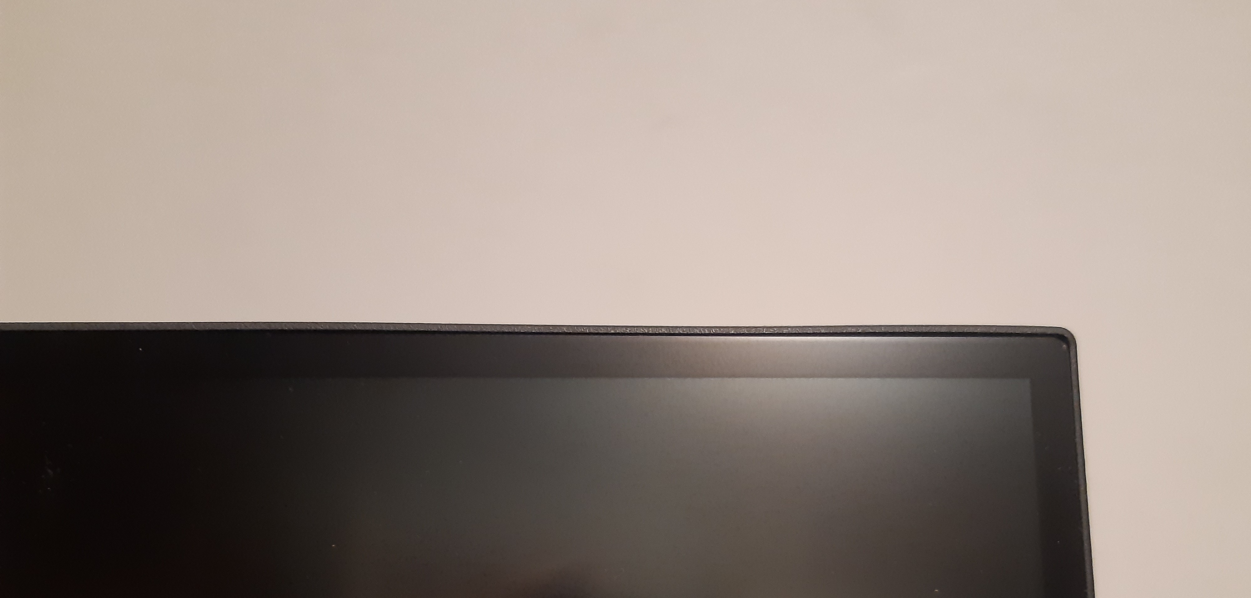

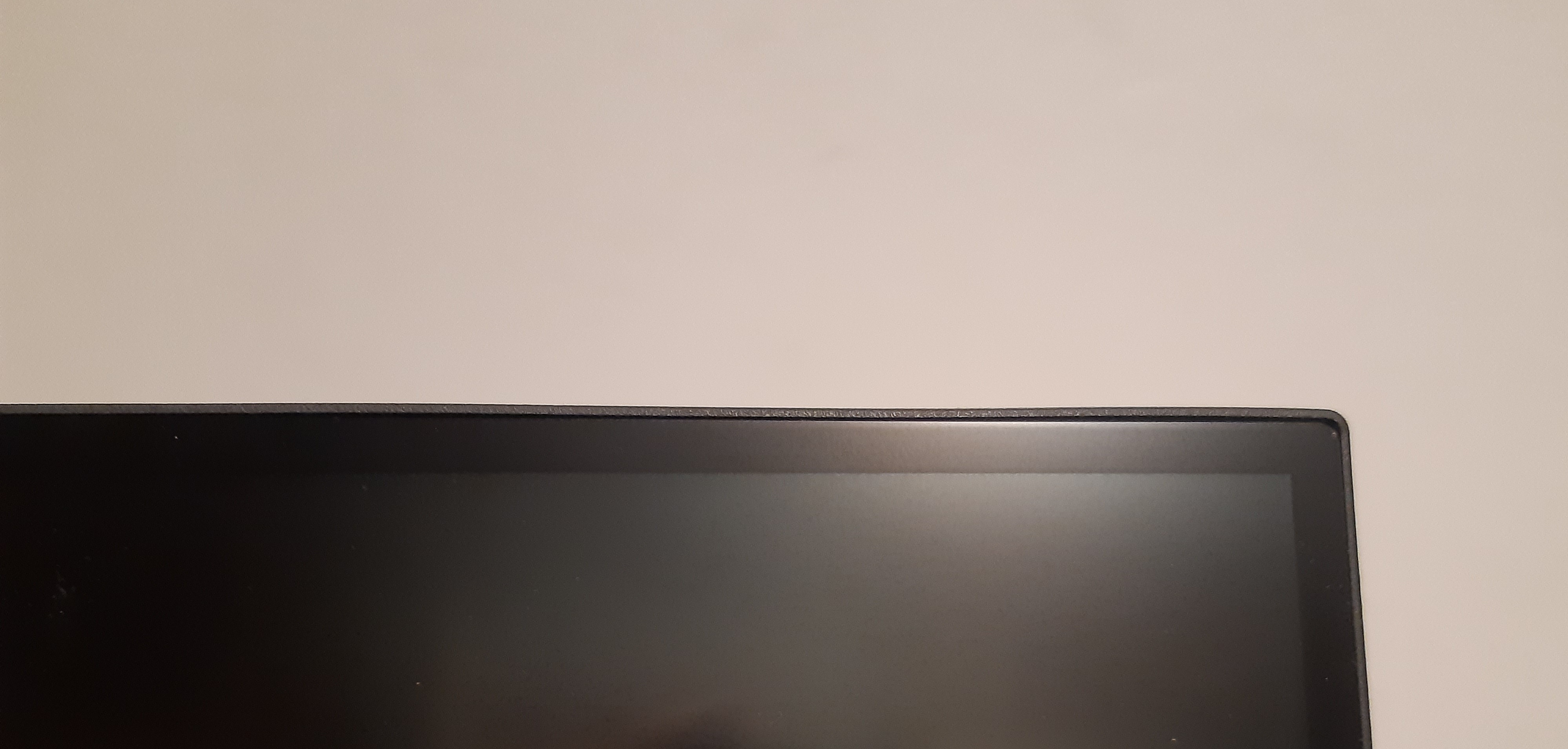

Górny prawy róg - odstająca ramka i mini ryska na matrycy w rogu:

Zwrócę ten egzemplarz i spróbuję z nowym. Czyli jest nadzieja trafić na ładnie dopracowaną sztukę z tego modelu?

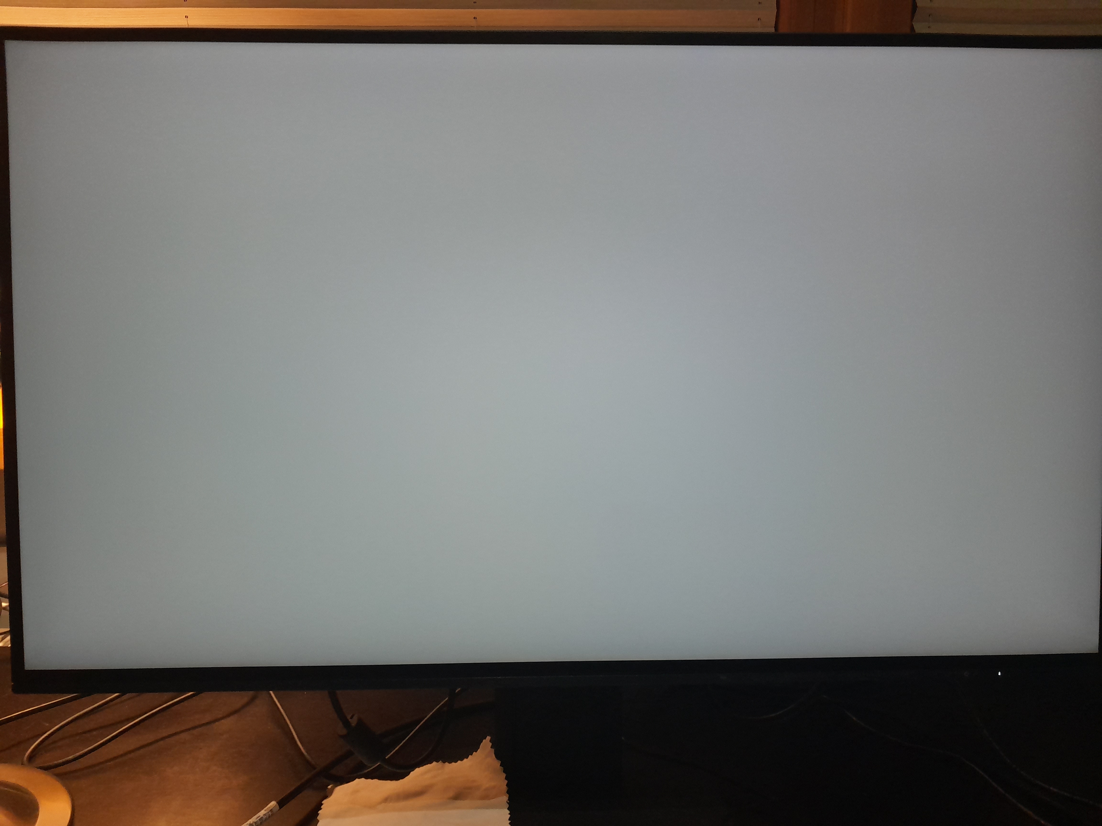

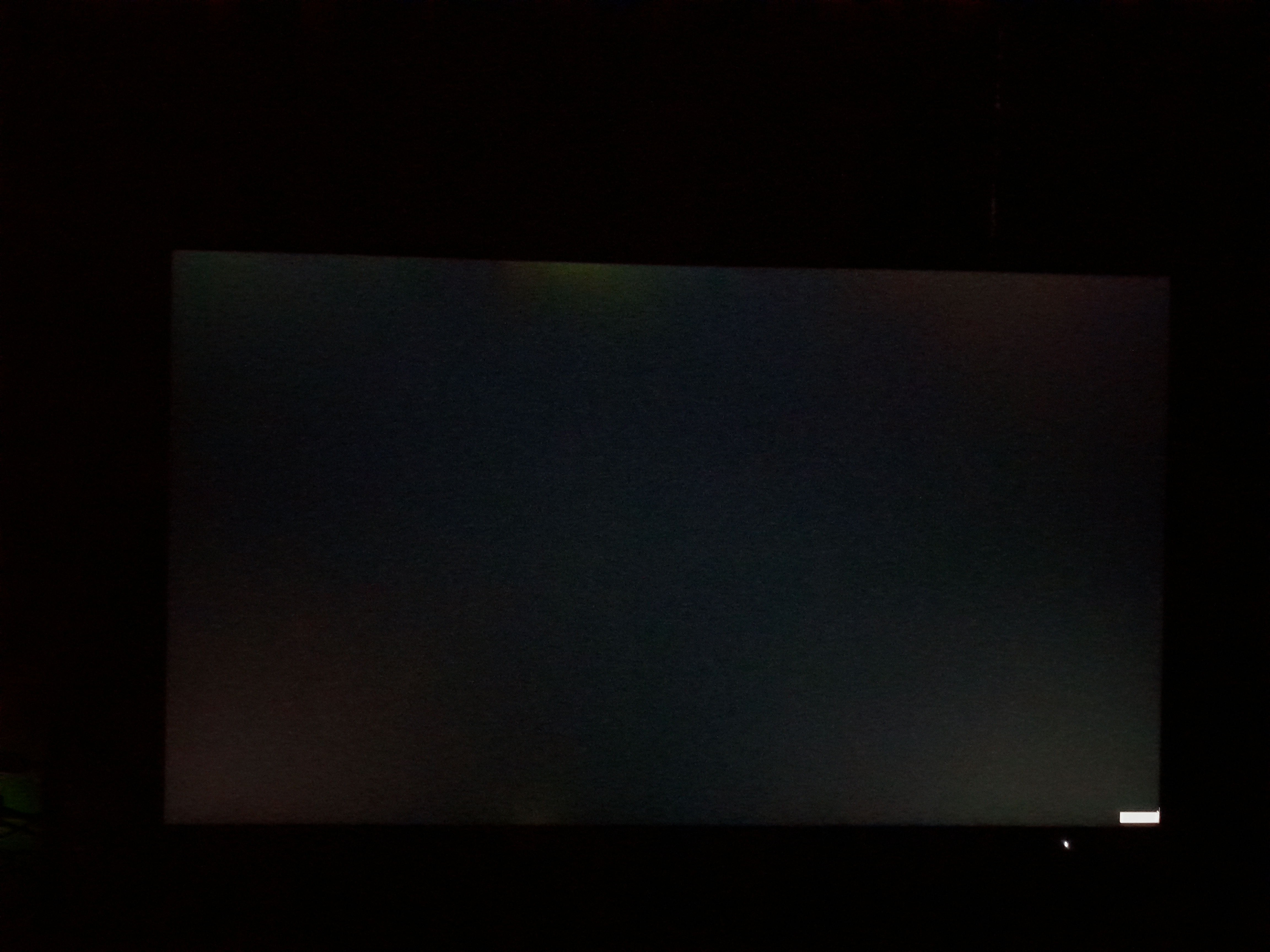

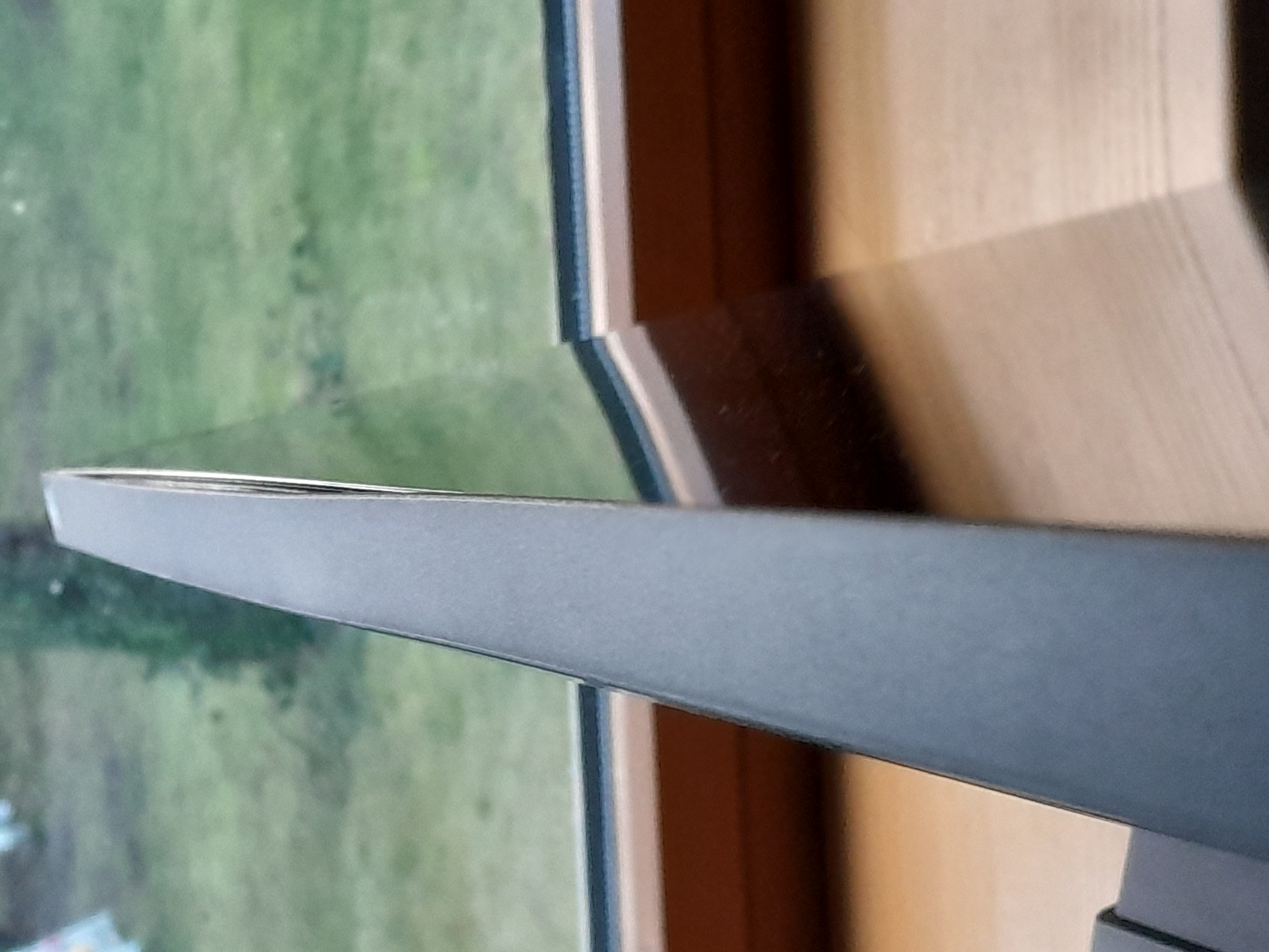

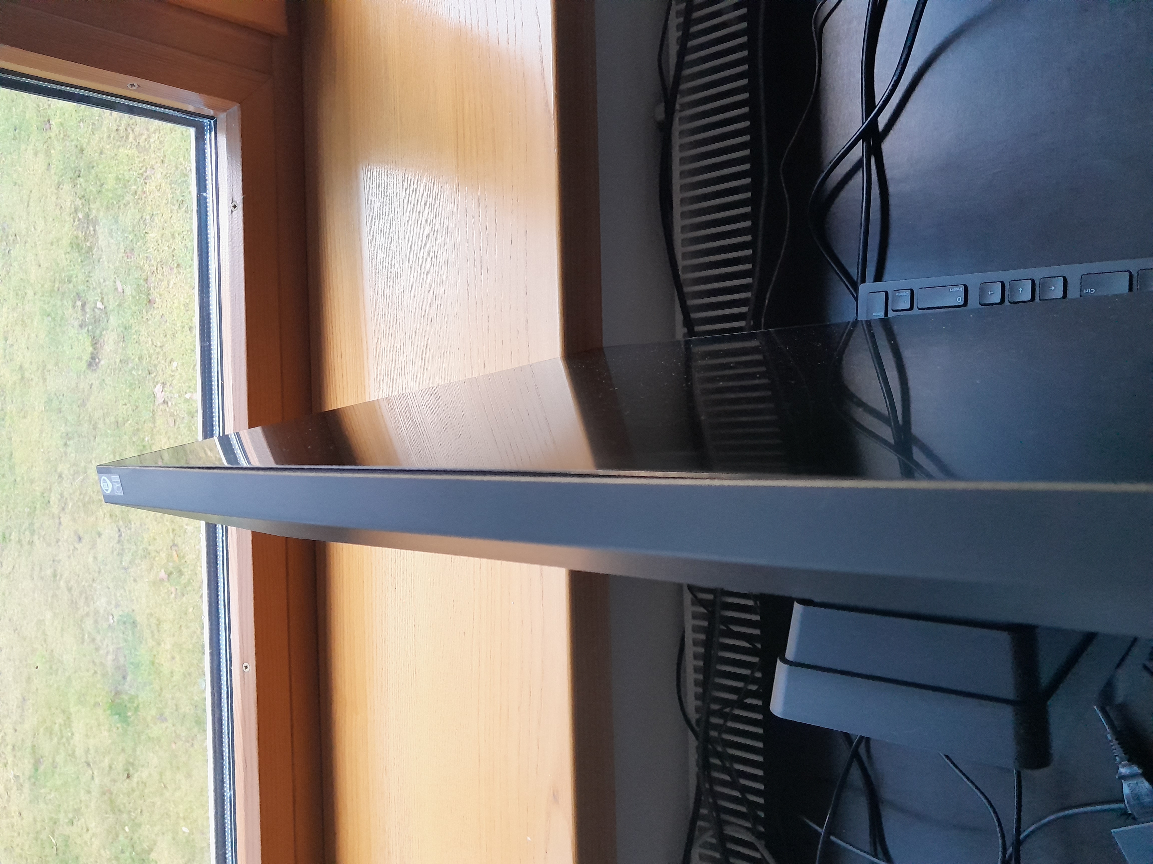

Podłączam mój problem do tematu. Monitor ma kilka dni. Świeci jako-tako. Jak pracuję na jasnym tle to są delikatne różowe poświaty na bokach, a czerń w ciemności mieni się różnymi barwami (na zdjęciach z telefonu),ale nie był kalibrowany. Czy kalibracja pomoże? Trochę mnie to rozczarowało, ale ... pewnie ipsy tak mają. Stary monitor to S-pva więc jest nieporównanie lepszy. Jednak wczoraj dostrzegłem taki oto defekt w obudowie. Matryca nie zgrywa się z obudową . Jak na zdjęciu. Ma kilka godzin wyświęcone i zastanawiam się czy mi przyjmą zwrot. Nie chcę by to naprawiali.
Fot telefonem
Fot telefonem
Fot telefonem
Fot telefonem
SzymonBN
Posty: 296
Re: EIZO EV2785 - niechlujne wykonanie
26 grudnia 2023, 16:25 - wt
Jak inne wątki - kalibracja na nierównomierności nic nie daje, bo to kwestia fizycznych naprężeń zgrania obudowy-matrycy.
A ten defekt obudowy wygląda jakby zaliczył glebę ten monitor, lub przesyłka była źle zabezpieczona, bo jakoś wątpię żeby Eizo wypuściło taki bubel - ja bym to wymieniał/reklamował jak najszybciej.
26 grudnia 2023, 20:32 - wt
To na ostatnim zdjęciu na pewno nie jest normalne :-) coś się zapewne z tym zadziało :-)

Ale to na bank nie jest kwestia spasowania, takie coś nawet nie powinno być w monitorze za 500zl, gdzie dosłownie odstaje matryca od reszty. Wycieki na czarnym tle to normalka przy IPS, szczególnie przy 27 calach z tego co już widziałem. Te różowe poświaty są dziwne.

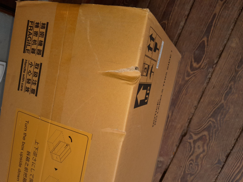

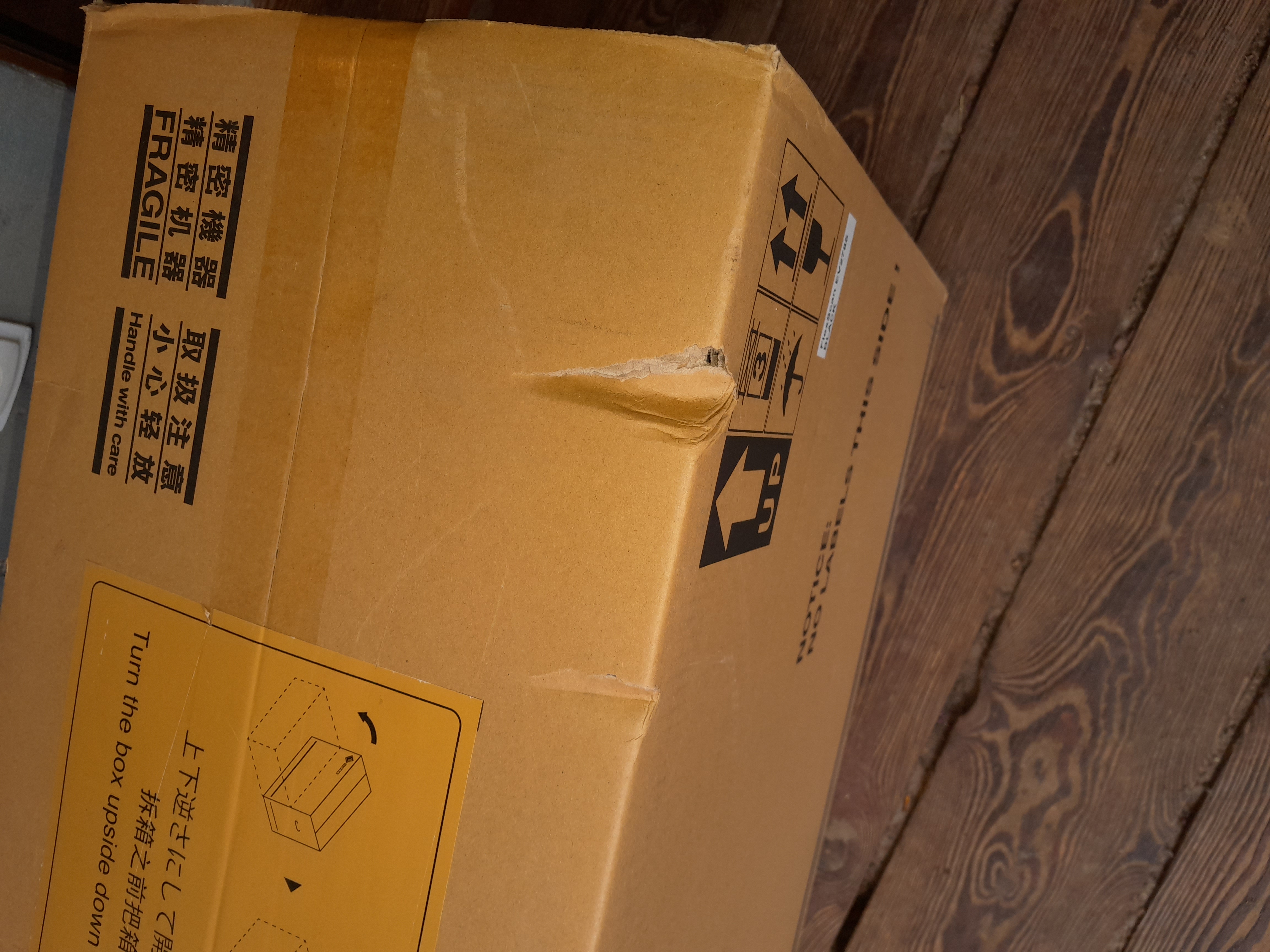

Zdjęcia pokazują raczej na szkodę transportową. Co do równomierności, zdecydowanie lepiej jest w serii CG, acz i CS2740 też jest bardzo dobrze jak na IPS.

Jeśli przejście na cs2731 to za mało by było znacżąco lepiej to chyba wymienię tego na nowy. Jeśli faktycznie szkoda transportowa go pogięla to może i na obraz niekorzystnie wpłynęła i stąd te różowe poświaty.
Faktycznie transport był znprzygodami bo pudło tak wyglądało- foto.
