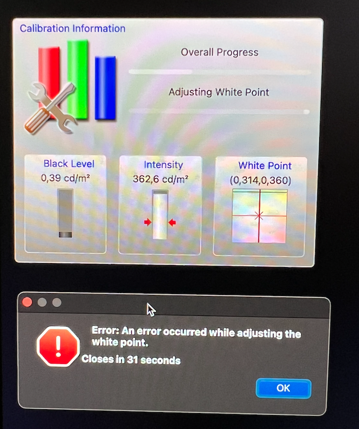

Cześć
Monitor NEC EA275UHD połaczony jest kablem USB-C->DP https://i-tec.pro/pl/produkt/c31cbldp60hz-7/
W takim połączeniu SpectraView II nie widział monitora. Dodałem więc połaczenie USB-A ->USB w monitorze - wtedy monitor jest rozpoznawany prawidłowo.
Jak rozpoczynam proces kalibracji w SVII (i1 Display Pro) to zaczyna prawidłowo, ale na dłużej zatrzymuje się na "Adjusting White Point" i po ok minucie wywala błąd
"Error: An error occured while adjusting the white point"
i koniec - kalibracja nieudana.
Co mogę teraz zrobić? Na Mac jestem pierwsze dni...
Helpunku...
macOS 12.6
SVII 1.142_Mac_M1_Special_Build (Build 210716)

Proponuję skasować monitor do ustawień fabrycznych.

automatyczna jasność jest wyłączona w lapku i w monitorze?

Wyłącz TrueTone dla Retiny XDR i puść jeszcze raz kalibrację SVII - pójdzie od strzała (choć to głupie rozwiązuje problem, więc nie jest głupie wbrew pozorom)

Dziękuję bardzo za pomoc!
Wyłączenie True Tone dla Retiny XDR pomogło.
Rozumiem, że teraz to powinno być stale wyłączone?

TAK!
