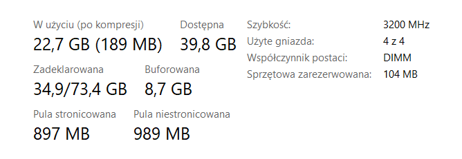

Re: Modernizacja komputera - jaka pamięć
07 listopada 2022, 15:37 - pn
Jeszcze kwestia co się robi, co jeszcze jest odpalone, bo można w ogóle nie mieć PS-a uruchomionego a już 20GB pęknie... ;)
