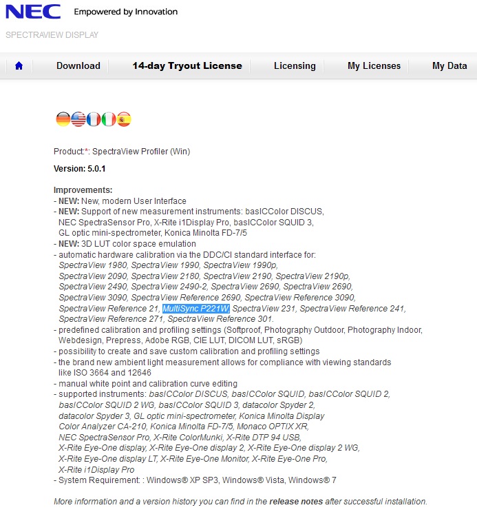

Czy dobrze kombinuję, że teoretycznie oprogramowanie SpectraView Profiler V5 umożliwi mi kalibrację sprzętową? Ten soft działa z kolorymetrem X-Rite I1 Display Pro, a w obsługiwanych jest wyszczególniony mój P221W.Tom01 pisze:Najbardziej optymalne: X-Rite I1 Display Pro, X-Rite ColorMunki Photo. Proszę pamiętać, że owe czujniki zawierają w komplecie co najwyżej oprogramowanie "uniwersalne". Kompletny zestaw kalibracyjny wymaga jeszcze oprogramowania.

Nie. Spectraview Profiler jest dodawany wyłącznie do monitorów serii Spectraview i nie ma możliwości użytkowania go z Pana monitorem. Wersja "cywilna", jak wcześniej podawałem, nosi nazwę basICColor display.pawdidi pisze:Czy dobrze kombinuję, że teoretycznie oprogramowanie SpectraView Profiler V5 umożliwi mi kalibrację sprzętową?.
Czy orientuje się Pan dlaczego producent do dzisiaj mnie okłamuje?
		Re: Kalibracja sprzętowa NEC P221W
- spectraview-5.0.1.jpg (177.93 KiB) Przejrzano 3314 razy

Jako że jest Pan wnikliwym obserwatorem i nie umykają Panu różne rzeczy, pozwolę sobie uporządkować:
Firma basICColor produkuje m.in. oprogramowanie kalibracyjne o nazwie "display", obecna wersja 5. Oferuje je zarówno pod własną marką jak i dostarcza je dla NEC, dystrybuowane wówczas jako Spectraview Profiler. Technicznie skoro display obsługuje Pana monitor to i SV Profiler obsługuje. Z tym, że basICColor display jest sprzedawany na wolnym rynku a Spectraview Profiler jest dodawany do monitorów serii Spectraview. Jakiś czas temu była propozycja od NECa oferowania, rzecz jasna odpłatnie, do monitorów serii 80/90/P/PA nieco okrojonej wersji SP Profilera ale jakoś sprawa ucichła. Nie miałem do czynienia z tą okrojoną wersją, ale sprawdzone jest, że pełna wersja basICColor display kalibruje Pana monitor w pełni sprzętowo, więc problem jest tylko w dokupieniu ww oprogramowania.

Pozwolę sobie dodać, że Spectra View Profiler w wersji testowej do pobrania mozna w 100 % sprzętowo kalibrować P221 co wielokrotnie czyniłem. Słusznie Pan zauważył Pawdidi, żę oprogramowanie wspiera też serię MSP221W.pawdidi pisze:Pana odpowiedź ładnie zamyka ten temat
To jest jedyny monitor legalnie kalibrowany w wersji testowej.

Tak, zgadza się. basICColor display vel Spectraview Profiler można pobrać i użytkować bez żadnych ograniczeń przez 14 dni. Najlepiej wziąć go stąd: http://license.basiccolor.de/login.asp? ... anguage=ENTomig pisze:Pozwolę sobie dodać, że Spectra View Profiler w wersji testowej do pobrania mozna w 100 % sprzętowo kalibrować P221 co wielokrotnie czyniłem. Słusznie Pan zauważył Pawdidi, żę oprogramowanie wspiera też serię MSP221W.
