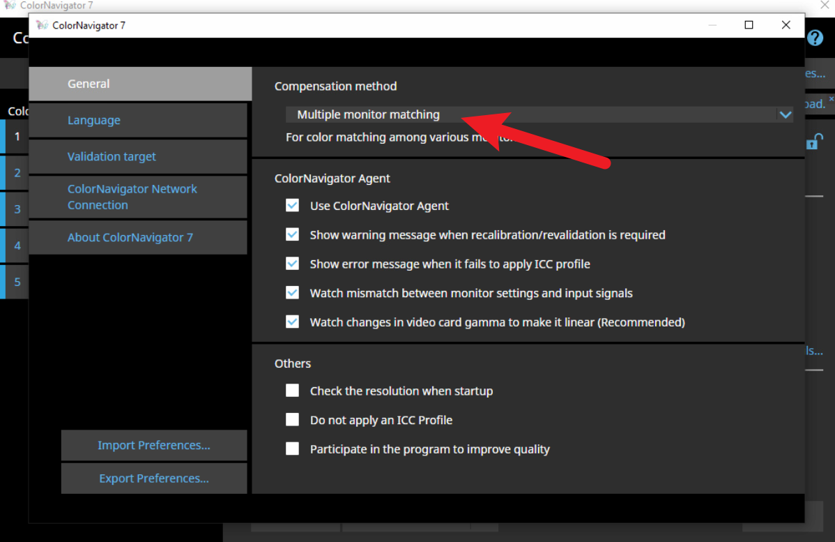

Będzie to widać nawet przy kalibracji do sRGB. Proponuję spróbować doregulować ręcznie CX-a, jest opcja Advanced → Manual adjustment w CN.
Ewentualnie jeszcze jedna przyczyna, ustawić Multiple monitor match w CN przy kalibracji CX-a.
Re: CX241 i CG2420 inne kolory
22 lutego 2023, 21:23 - śr
O tu:
