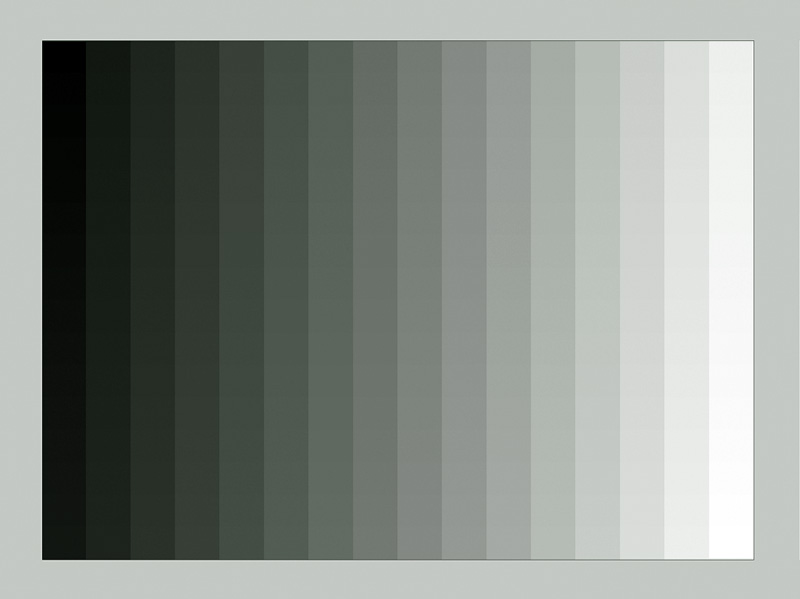

Problem z zielenią jest niezależny od sposobu wydruku a zdjęcia po wydruku wyglądają w 95% jak przesunięte w balansie kolorów (magenta / zieleń) ok. +12 /+14 w kierunku zieleni. W głębszych cieniach jest ona najbardziej widoczna.
Kiedy oryginalny plik zmodyfikuję poprzez przesunięcie w balansie kolorów ok. +12 /+14 do magenty to zielenie z głębszych cieni prawie idealnie znikają ale za to w jasnościach pokazuje się delikatna magenta.
Efekt jest na tyle zadowalający w realnym wydruku że jest do zaakceptowania ale z drugiej strony nie chce mi się pamiętać o tym przed każdym wydrukiem, jest jakiś sposób na to żeby ręcznie zmodyfikować profil papier + drukarka aby uwzględniał tą poprawkę? Może trzeba inaczej to rozwiązać? Nie mam czym profilować drukarki z resztą efekt + 12 do magenty daje super efekt.

Kiedy zlecić zarządzanie kolorem PS-owi lub ColorSync to ta opcja jest dezaktywowana. Da się doprowadzić do aktywacji tych ustawień zlecając druk poprzez "podgląd" i włączając zarządzanie kolorem przez drukarkę.
+4,+5 do magenty w ten sposób drukując załatwia temat w 90% w szarościach a w 99% w kolorach.

Jeśli na dłuższą metę nie rozwiążę problemu to chyba nie obejdzie się bez profilowania. Teraz osiągam dobry efekt z +3 do magenty ze sterownika Epsona ale w weekend czeka mnie druk zdjęć z całego chyba przekoju koloru. Po efekcie końcowym ocenię czy brać się za poprawianie.

Aha, jeszcze jedno. Drukarka z jednym czarnym zawsze będzie dawać zafarb na szarościach.

Dokładnie, doczytałem o tym i miałem świadomość tego przed zakupem, tyle że wydaje mi się że w kolorze powinien on zaniknąć. Tu jest tak że w zakresie tej samej jasności pojawia się na dowolnym kolorze. Dodanie +3 do magenty przenosi go w najgłębsze cienie tak że prawie go nie widać ale za to dodaje delikatną magentę w jasnych szarościach, tyle że to już ma bardzo znikomy wpływ na wydruk i ja tego w kolorze w ogóle nie widzę.
Jak już wcześniej pisałem, ludzie skarżyli się na magentowy zafarb i mam wrażenie że Epson jej ujął i zaczęły wyłazić zielenie, a że co egzemplarz to pewnie nieco inne właściwości to u mnie trafiło na dodatkową zieleń gratis ;-).
Szkoda że nie da się jakoś zadać na stałe opcji wydruku z dodatkową magentą przy zarządzaniu kolorem przez PS-a, tak jestem skazany na wydruk z programów, które pozwalają sterownikowi na zarządzanie kolorem przez samego Epsona wcześniej konwertując plik do profilu drukarka + papier. Myślę że ideałem byłby profil z podbitą magentą. Przy okazji doznałem małego szoku jak porównałem kolor z monitora ze zmodyfikowanym wydrukiem, właściwie nie jestem w stanie dostrzec różnicy poza miejscami ciemnymi tam gdzie już właściwie zanika detal a zieleń jest do dostrzeżenia tylko przy bezpośrednim porównaniu.
