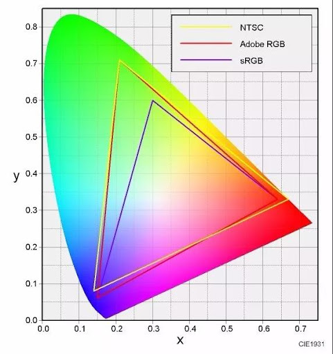

Znalazłem, że NTSC nakłada się z Adobe RGB, a to 91% w tej cenie brzmi jak sam wspomniałeś podejrzanie, dlatego mnie to zastanawia, bo ViewSonic ma swoją serię monitorów ColorPro, ale ten monitor do nich nie należy.SzymonBN pisze: ↑02 kwietnia 2024, 11:02 - wtViewSonica nigdy nie miałem i raczej nigdy bym takowego wynalazku nie kupił…

Zastanawia mnie jak będzie z przekłamaniem barw w takim monitorze, bo jak wpominałem nigdzie nie ma jego recenzji profesjonalnej.
Projektuje rzeczy do internetu, dlatego sRGB mi wystarczy, ale jakbym kiedyś chciał coś zaprojektować do druku, to chciałbym też wiedzieć, czy na takim monitorze będę mógł jakoś polegać (po kalibracji).
Jeszcze jedna z opcji jest używany Nec ea271u tylko pytanie moje brzmi, ile one kosztują jako nowe na jakichś promocjach? Bo znalazłem używanego za 1900, a słyszałem, że potrafią kosztować nowe w okolicy 2000.
Też trochę uważam, że ten Nec u mnie by się marnował i nie wykorzystałbym jego potencjału bo nie drukuje aktualnie.
Na stronie ViewSonica ten monitor jest reklamowany jako biurowy ale jest wzmianka o tym że "które zapewniają tę samą jakość obrazu z prawdziwą dokładnością i spójnością kolorów od ekranu po wydruk."

1. Jaranie się procentami to bzdura. Gamut to to samo co maksymalna liczba na prędkościomierzu w samochodzie. Nie jest ważne jaka ona jest, a własności w normalnych prędkościach użytkowych. Inna sprawa, że wykresy gamutów w modelu CIE Lab to bzdura. Człowiek tak nie widzi. Różnica max nasyconych walorów barwnych sRGB od AdobeRGB to tak naprawdękilka odcieni.
