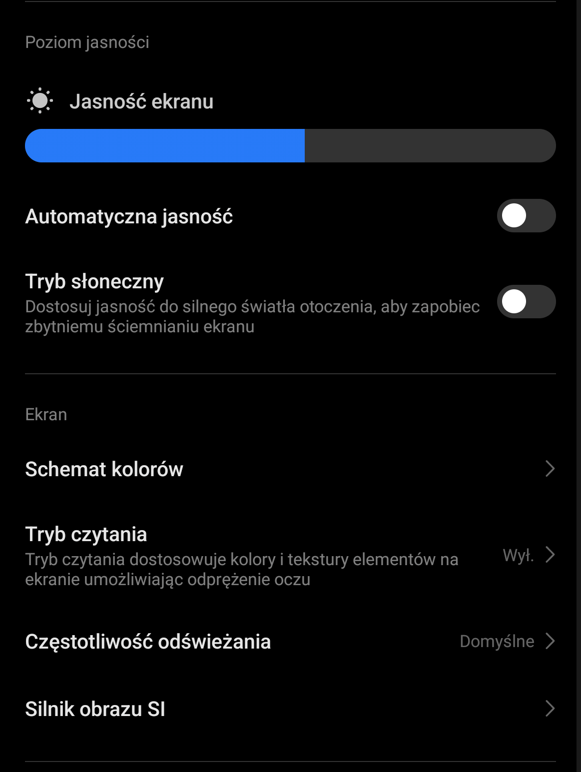

Spróbowałem najpierw zmierzyć temperaturę barwową tabletu. Okazało się, że przy ustawieniach standardowych mam 7500K. Chłodno.

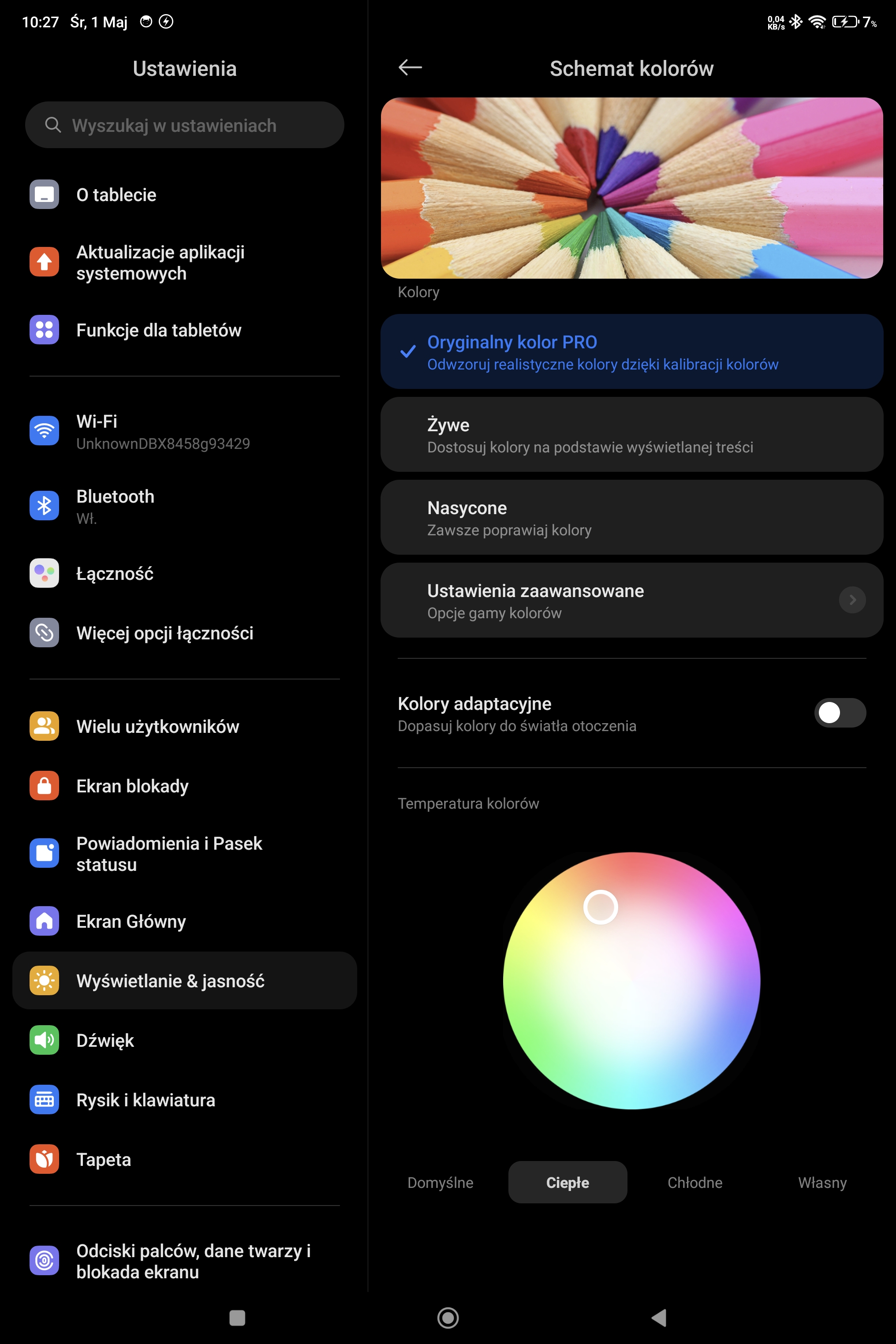

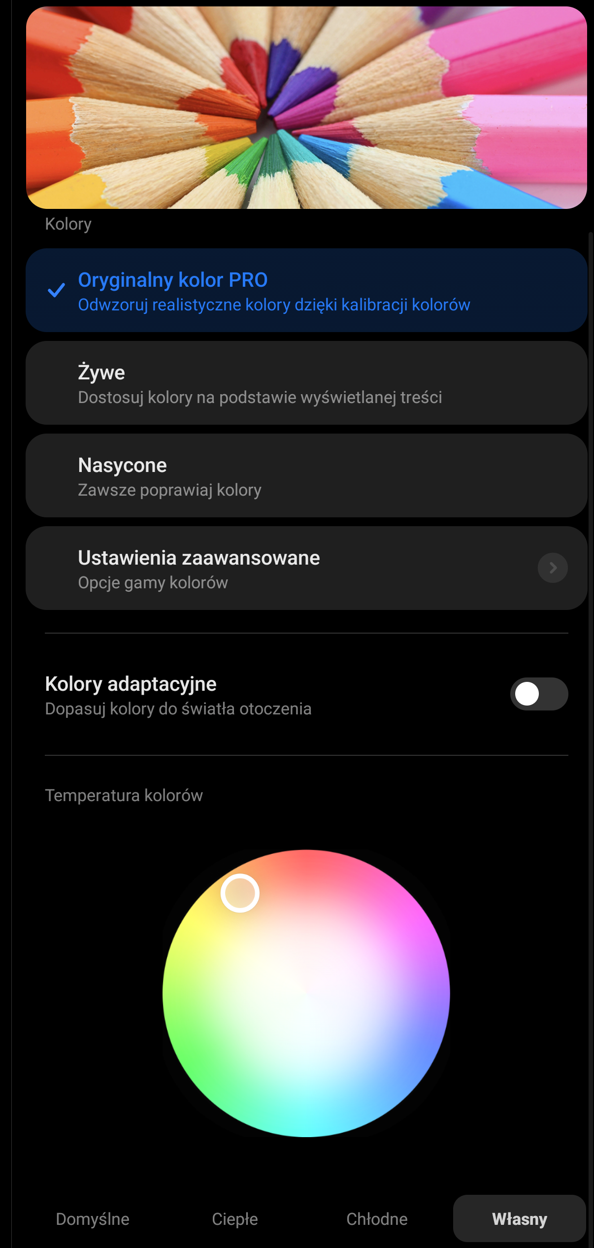

Przestawiłem opcje w schemacie kolorów na ciepłe, ale uzyskałem tylko 7100K.
Spróbowałem więc ustawić koło na dość ciepłe, uzyskałem pomiar ok. 6490K.
Program pokazał mi po "weryfikacji" coś takiego:
Display profile whitepoint: xy 0.3115 0.3302 (XYZ 94.34 100 108.49), CCT 6558K

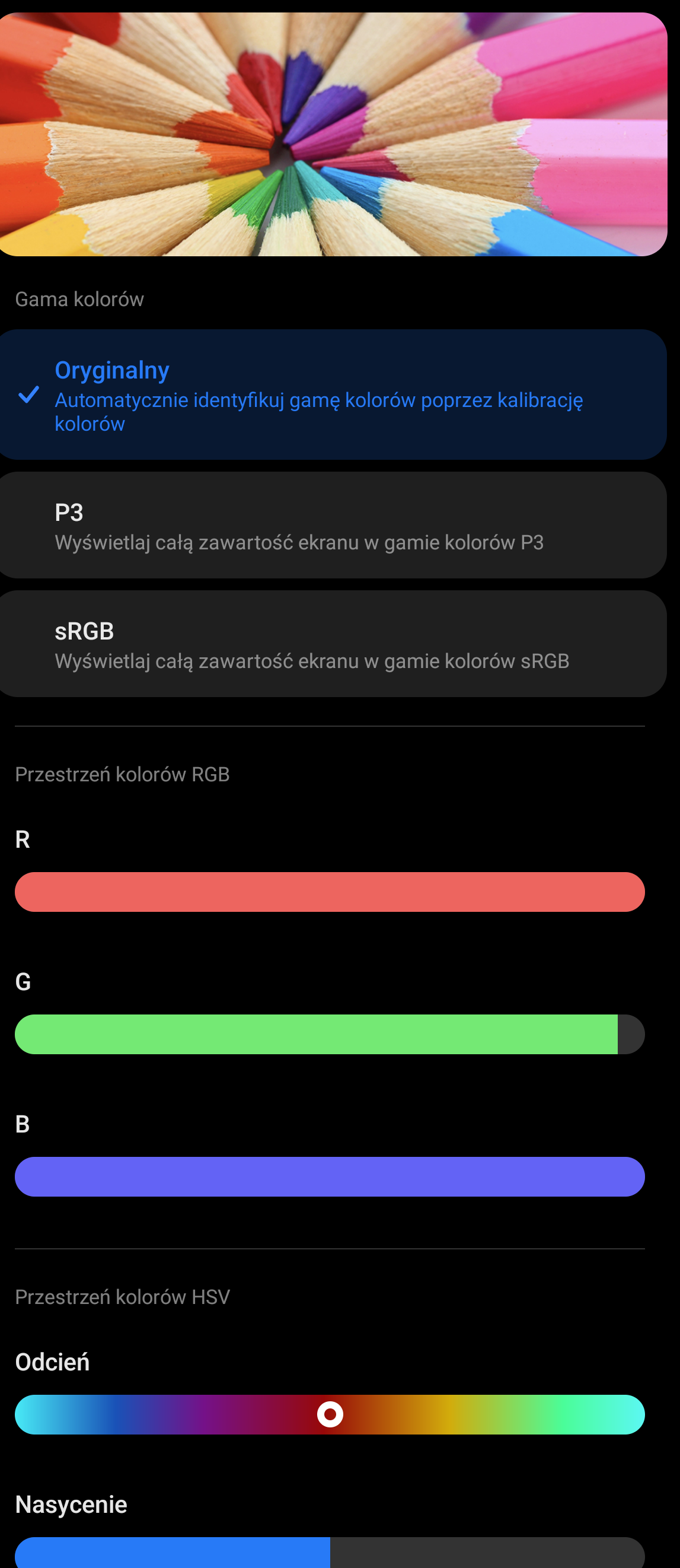

Ustawienia w tablecie, gdy wejdzie się w opcję "Ustawienia zaawansowane" mają jeszcze takie dodatkowe opcje:
Ale tych ustawień nie ruszałem.
Ustawiłem tablet na tą pierwszą opcję, czyli "Oryginalny kolor PRO" i ciepłą barwę jak na drugim obrazie.
Uzyskałem temperaturę coś ok. 6500 i jasność 78 cd (zrobiłem sobie jeszcze przed dowiedzeniem się o DisplayCAL zakładkę na pasku jasności, porównując ekran z monitorem skalibrowanym do 80cd).

Tylko to wszystko zależy, czy masz w DisplayCALu zapiętą odpowiednią korekcję spektralną. Ten czujnik, żeby dobrze zmierzył musi mieć włączony odpowiedni plik pod dane widmo podświetlenia matrycy. Ale tutaj już musisz pytać Czornyja, jaki plik trzeba ustawić pod taki czy podobny tablet.
Z jednej strony trochę dziwne, że jak producent się chwali tak zaawansowanymi ustawieniami żeby miał taki odjazd K i żeby tak mocno trzeba ustawiać w stronę żółtego, ale z drugiej strony to Xiaomi(bez obrazy) a tego typu sprzęty już zauważyłem, że lubią świecić na niebiesko, bo ludziom się to bardziej podoba.
Mówiąc prosto z mostu, to tylko tablet, więc osobiście odpuściłbym zabawy kalibratorem na nim, a w zamian skalibrował/włączył to Eizo do D65(6500K), ale COLORNAVIGATOREM hehe i to by była taka Twoja referencja, a następnie do Eizo "na oko" dopasować ten tablet tym kółeczkiem w ustawieniach. Tak wizualnie, żeby z grubsza były podobne jak tego wymagasz, bo z kolorem zakładam, że tak czy tak pracujesz na monitorze, więc nie ma kłopotu.

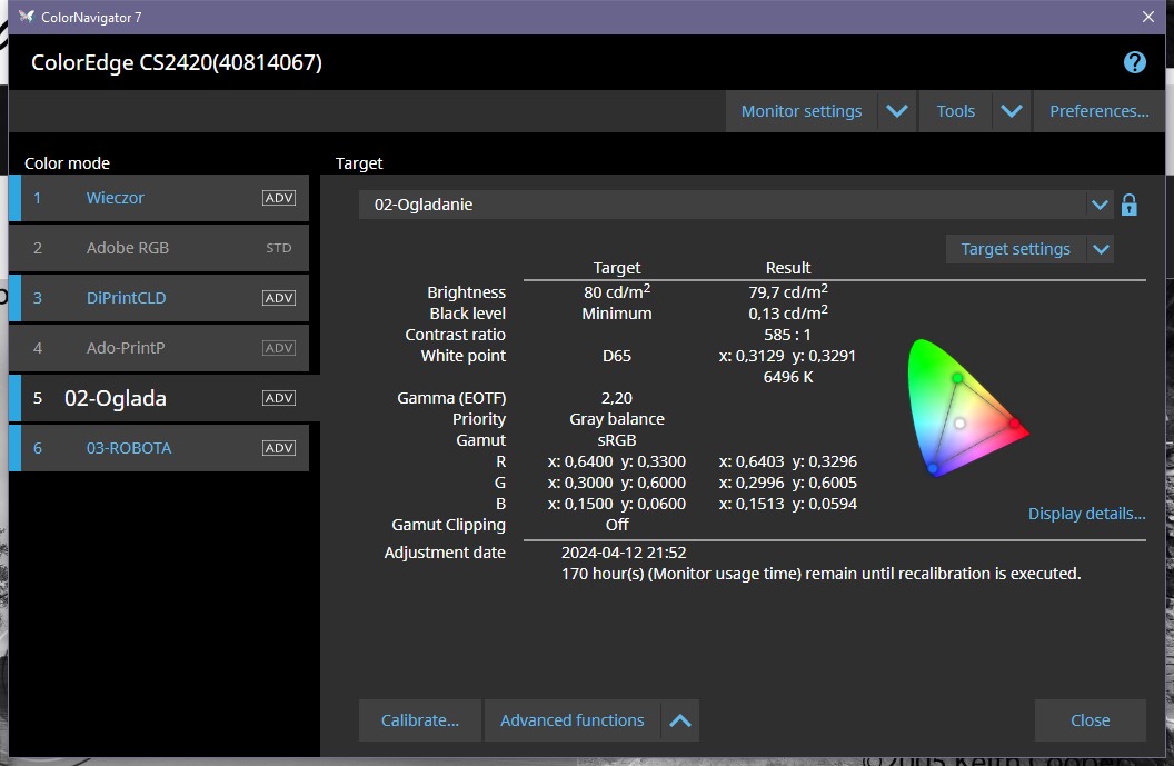

No więc monitor mam skalibrowany tak:

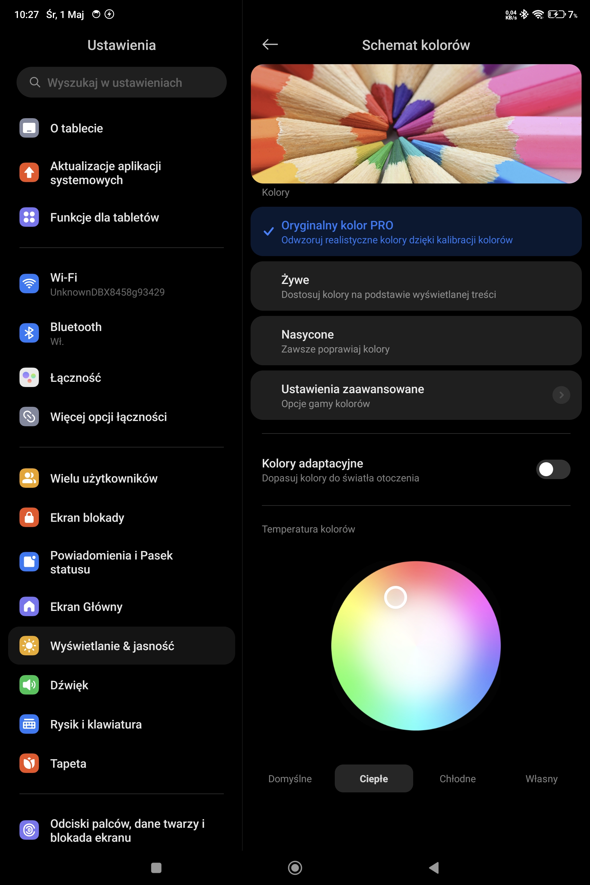

Na moje oko, jeśli chodzi o biel, to najbliżej tabletowi jest wtedy, gdy ustawię go tak:
Wtedy "na oko" jest najbliżej jeśli chodzi o punkt bieli, na monitorze i tablecie mam to samo, może ciut cieplej jest na tablecie, ale wtedy DisplayCAL pokazywał mi coś 7100K...

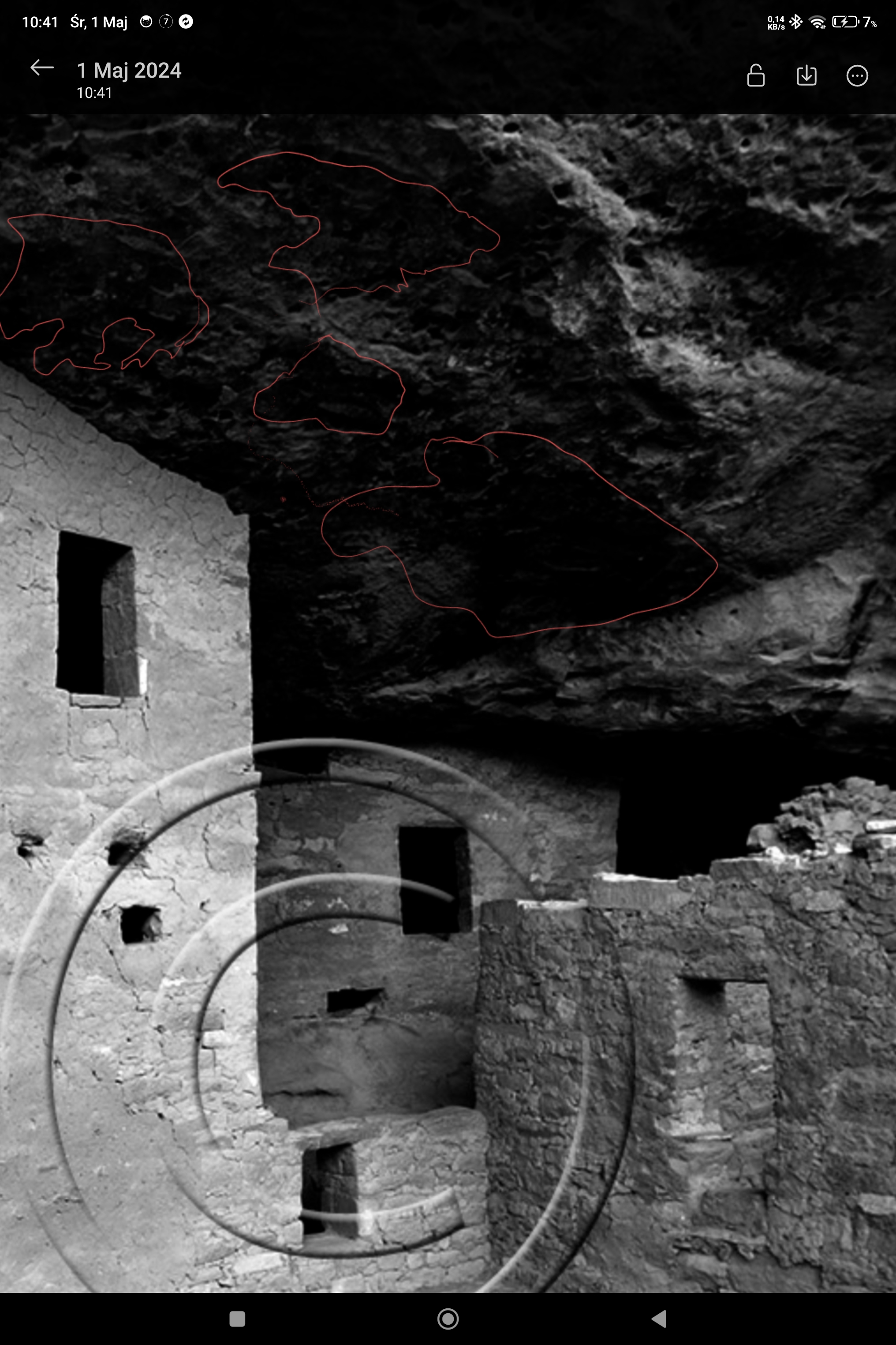

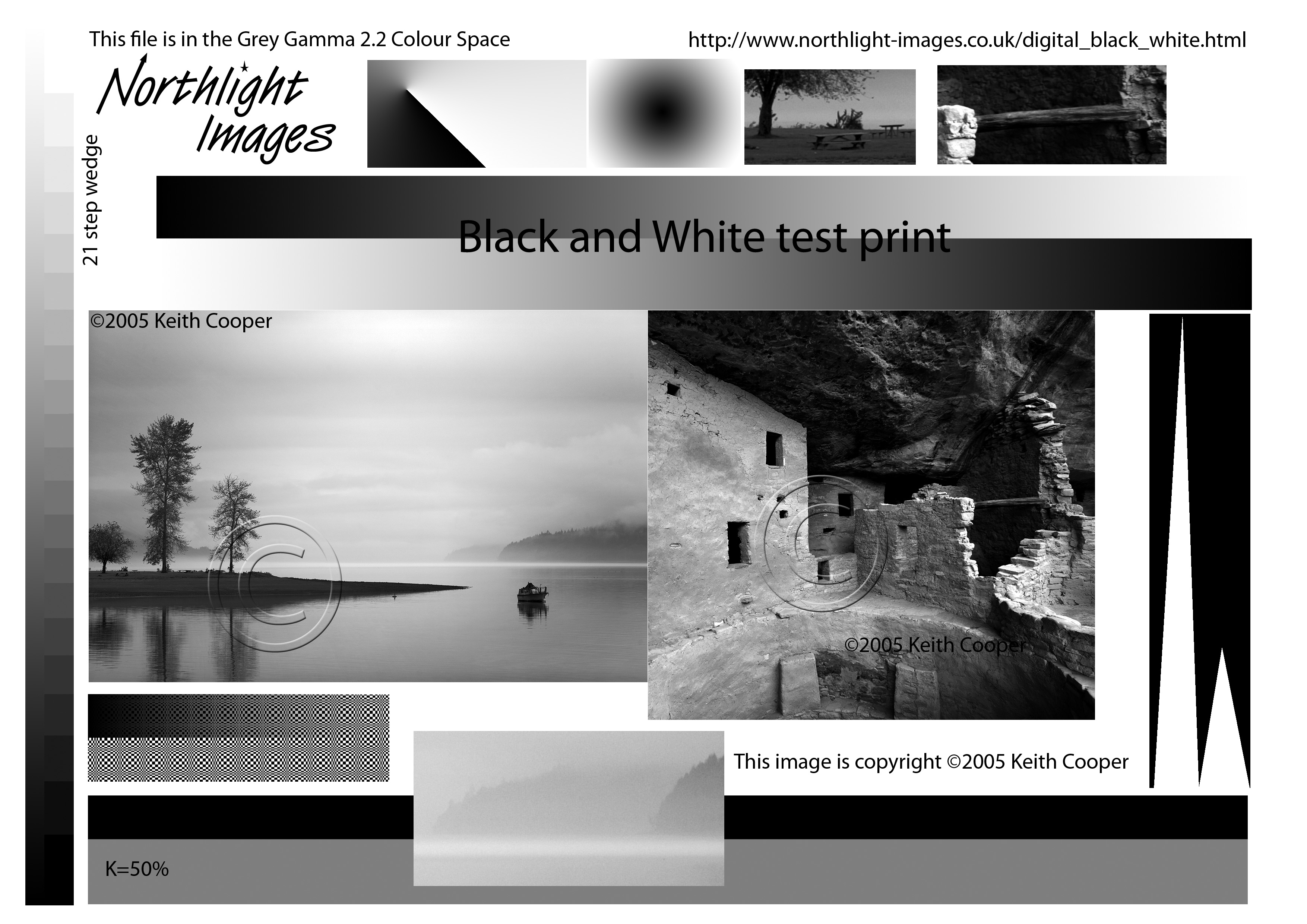

Jeśli chodzi o te czernie, to na przykład na tym zdjęciu:
obszary zaznaczone już nie mają takiej struktury jak na monitorze, są bardzo czarne z pewnymi elementami ale tracą szczegóły w porównaniu z monitorem:
Ale numer! Okazuje się, że gdy teraz oglądam na monitorze wrzucone pliki, to screenshot właśnie jest wyprany z tych detali w czerniach na monitorze.
Na tablecie wyprane są i oryginał i screenshot, a na monitorze screenshot.
Trochę zgłupiałem. Czyli co, gdzieś w software tabletu jest jakieś podniesienie kontrastu???

No i widzisz, wizualnie dopasowany z monitorem a czujnik pokazuje 7100K, a jest lepiej, niż ustawione z nim na 6500K.
Co do tych czerni, pozwolę sobie podywagować, choć pewny nie jestem - ale może to pomoże.
W monitorze masz system DUE, a ten CS fabrycznie ma kontrast 1000:1 czyli trochę mało jak do tego systemu, a więc po kalibracji z włączonym systemem kompensacyjnym spada kontrast do około 500:1 (masz to podane w tym screenie z ColorNavigatora), bo jak matryca jest mniej równa, to musi więcej przyciąć, czyli czernie są jaśniejsze, bo i black point jest wyżej. W fotografii nie ma to znaczenia, ale możesz to DUE eksperymentalnie wyłączyć i sprawdzić czy dobrze myślę.
Tablet po prostu jednocześnie może też trochę zaciemniać i wychodzi wypadkowa. Zaś screen zrobiony z tabletu nikt nie wie jaki ma osadzony profil barwny i jak to czyta komputer.
