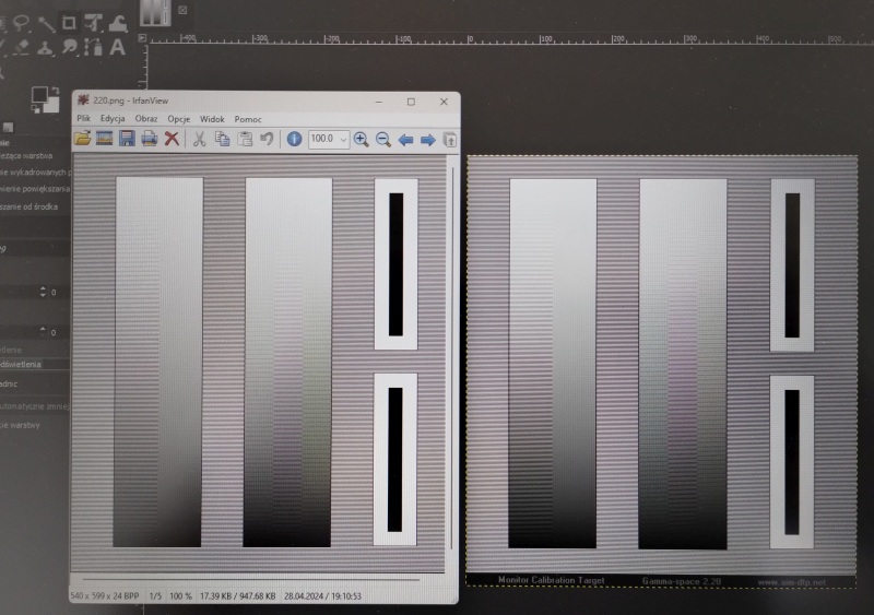

Tu taki przykładowy zrzut ekranu. Z lewej zdjęcie uprzednio zapisane na dysku i otworzone w IrfanView, z prawej zdjęcie po kliknięciu na link. To z prawej jest nieco powiększone ponad oryginalny rozmiar, a nie powinno. Dlatego też wygląda bardzo źle.
Ktoś ma jakiś pomysł co może być przyczyną ? Na starym laptopie o mniejszej rozdzielczości i z systemem windows7 czegoś takiego nie mam, Obrazki są fizycznie tego samego rozmiaru i wyglądają identycznie.

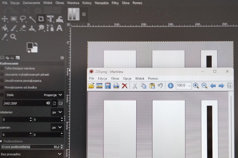

Przykładowo ten sam plik otwarty w Gimp i obok z lewej w IrfanView.
Jest dokładnie ten sam rozmiar. (fotka zrobiona telefonem)
Oczywiście szerokość też taka sama:

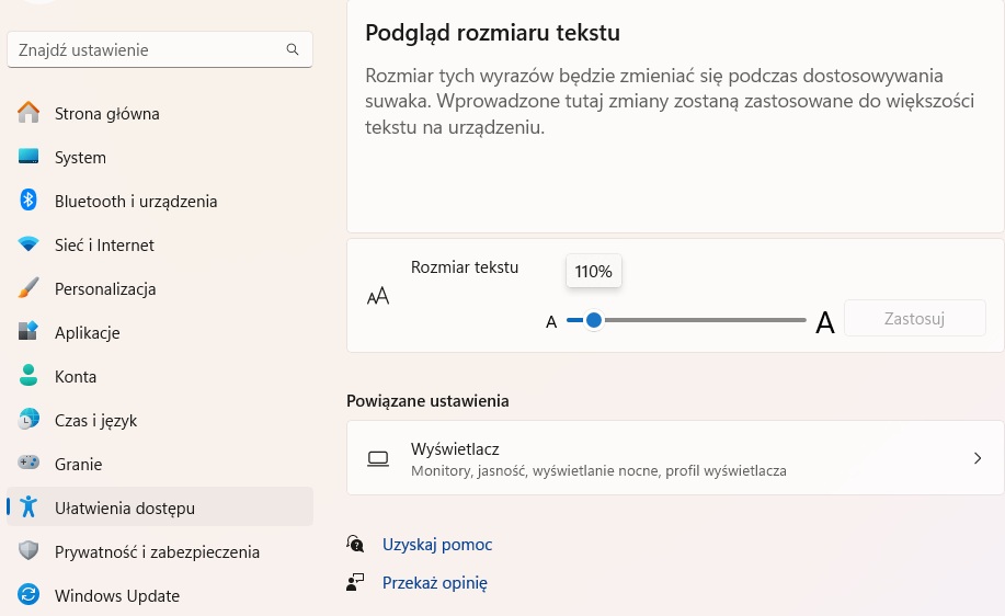

Znalazłem winowajcę przy pomocy internetu i zagranicznych stron, może komuś się przyda.
Otóż w systemie windows 11 jest coś takiego jak "Ułatwienie dostępu">"Rozmiar tekstu".
To ustawienie wpływa nie tylko na rozmiar tekstu, ale na cały interfejs użytkownika i także na strony w przeglądarkach z zawartością.
Podobno w Windows 10 tak to nie działało. Domyślnie miałem to ustawione na 110% (a na pewno tego nie zmieniałem):
Po przestawieniu na 100% obrazki w przeglądarkach internetowych można wyświetlić w oryginalnym rozmiarze.
