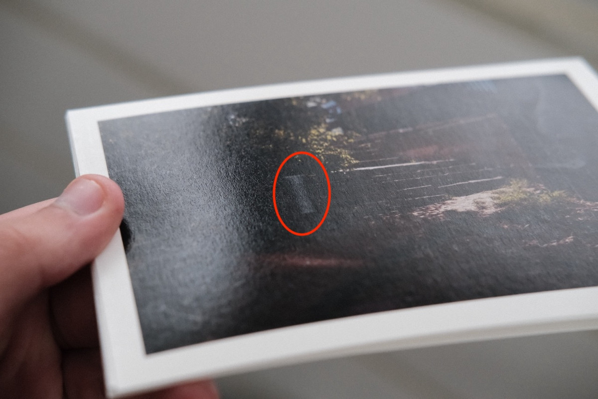

Dzień dobry,
długo mnie tu nie było :)
Kupiłem jakiś czas temu polecaną w zasadzie wszędzie Piksmę G640 i zasadniczo jestem zadowolony, ale na niektórych wydrukach na niektórych papierach (tutaj na przykładzie Fomei Baryta Mono) widać taki charakterystyczny ślad, jakby zarysowania czy odciśnięcia się czegoś na powłoce. Oczywiście na papierach matowych tego nie ma, na Pro Lusterze Canona jest to mniej widoczne. Czym to może być spowodowane? Da się z tym w ogóle coś zrobić?

Ślad rolek odbierających do druku bezmarginesowego - prawdopodobnie gruby papier wyginając się podczas drukowania ociera się o rolki odbierające, a już na pewno ma z nimi kontakt podczas druku bezmarginesowego. O ile w przypadku papierów matowych lub twardszych foto (glossy, luster) nie ma to znaczenia, o tyle na delikatnych fineartach może się odciskać i pewnie trzeba by pokombinować by tego uniknąć - np. wsuwając coś (jak arkusz cienkiej kalki) między rolki odbierające, a arkusz wychodzącego papieru.

Tyle że na lusterze to też widać i na pearlu 250 gsm Ilforda też, niezależnie chyba od tego, czy drukuję bez marginesów, czy z. Oczywiście nie zawsze ten efekt jest widoczny, ale raczej w większości przypadków jednak jest. Gdzie tę kalkę trzeba by konkretnie wsunąć?

Poza tym w Internecie raczej widzę, że problem z tym zespołem rolek, o których piszesz (pizza wheel marks czy jakoś tak), przejawia się kropkowanymi liniami na całej długości, a nie takim pojedynczym śladem, jak tutaj.

Jeśli ślad powstaje tylko w jednym miejscu to jedną rolkę mogło coś zablokować i ociera, lub wpadł tam jakiś paproch i przyciera papier

Ale ten ślad w ogóle nie powstaje wzdłużnie, tylko poprzecznie, za to na różnej wysokości. Czasem przy brzegu, ale najczęściej na wysokości ok. 10 cm. Przecież kartka papieru fotograficznego idzie w drukarce po swoim dłuższym wymiarze. Więc nie wiem, jak rolka z tego zespołu może spowodować cokolwiek podobnego. Jeżeli paproch, to dlaczego zawsze jest on idealnie na środku?
Żebyśmy mieli jasność, to zaznaczyłem go tutaj na czerwono.
EDIT: Wiem o co chodzi. Tam w podajniku jest taka szeroka, gumowa rolka chwytająca papier, która współpracuje z drugą, węższą. Na 99% to ona rysuje papier. Podobna szerokość, ślad jest idealnie w centrum, tak jak ta rolka. Da się z tym coś zrobić?

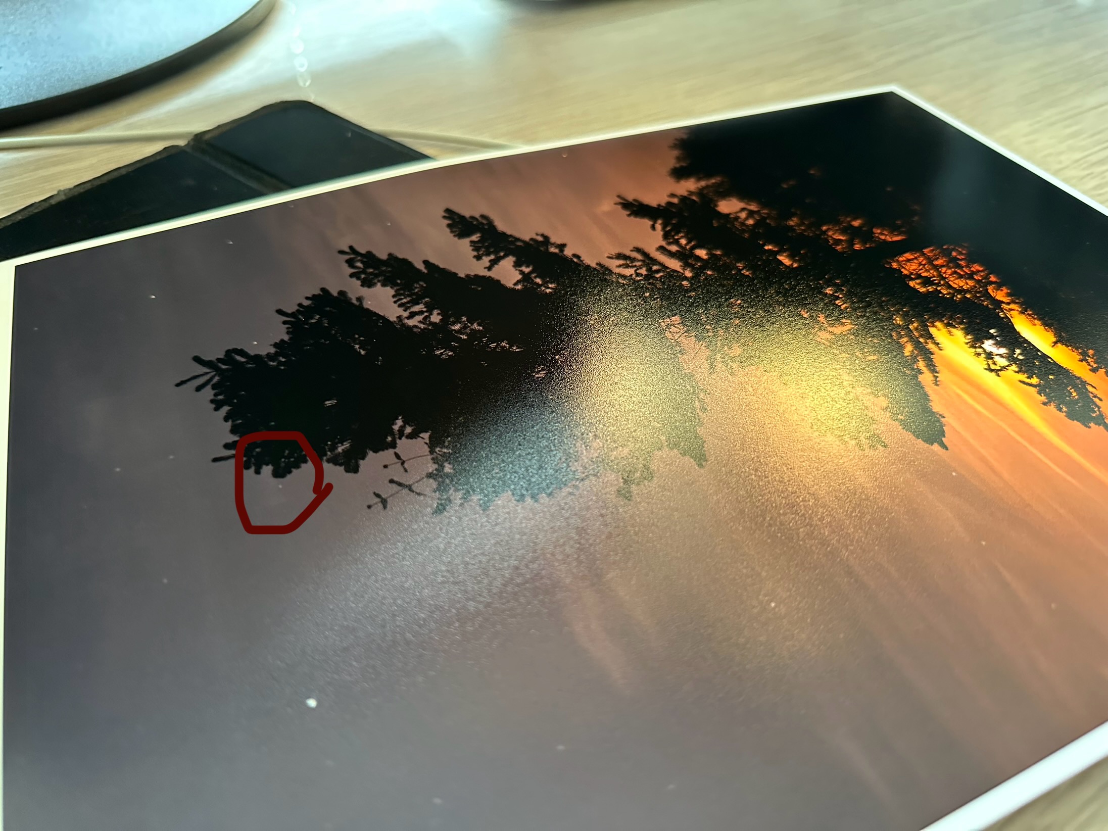

@Wocek - pocieszę Cię, nie jest to problem tylko u Ciebie, bo u mnie jest tak samo :D Albo pociesze sam siebie, że nie dzieje się to tylko u mnie :lol:
Ogólnie to u mnie na tle wieluuuu papierów dzieje się całe szczęście tylko na jednym papierze - Solution Luster Daily chyba 240 gramatura… Papier ten jest tak tani, widać to tylko pod światło więc osobiście olałem temat, bo na moich wszystkich innych droższych papierach tego nie widać. Natomiast rozumiem, że potrafi to wkurzyć, szczególnie jeśli Ci się tak dzieje na droższych papierach - dziwna sprawa, po prostu jak widać „ten typ tak ma”, no ale to tania drukarka a i tak bardzo dużo oferuje, więc pewnie należy nauczyć się z tym żyć.

Teraz wpadłem na ciekawy pomysł. Bo ten Solution samodzielnie profilowałem i dlatego po wsadzeniu papieru zaznaczyłem w drukarce typ „Pro Luster” i on jak wciąga papier to faktycznie sięgam pamięcią, że wydaje taki inny dźwięk(taki nieco „szorstki”) Może to chodzi o ułożenie podajnika(?).
Jeśli Ci się chce, to weź ustaw ją na semi-gloss przykładowo i wydrukuj, zobacz czy to wtedy będzie.

Zostawię informację na przyszłość, a nuż się komuś przyda, bo po prostu sprawdziłem wszystkie profile fabryczne: ślady zostawiają profile semi-gloss i pro luster. Śladów nie zostawiają profile glossy, fine art rough, photo i glossy plus. Z tych, które śladów nie zostawiają, najlepszą neutralność oferuje na ogól glossy na papierach RC i fine art rough na wspomnianej wcześniej barycie. Profil photo generuje najupiorniejsze rezultaty, do tego stopnia, że widać brak neutralności na wydrukach kolorowych (!). Na papierach matowych śladów i tak siłą rzeczy nie widać. Na oryginalnym pro lusterze canona ślady są praktycznie niezauważalne (gdybym nie zauważył ich gdzie indziej, to nie wiedziałbym o ich istnieniu).

@wocek potwierdzam - semi faktycznie też zostawia ten ślad i wówczas słychać na nim jak podajnik szoruje… Dziwna sprawa… Ale ja też musiałem się mocno przyjrzeć (zaznaczone na zdjęciu).
