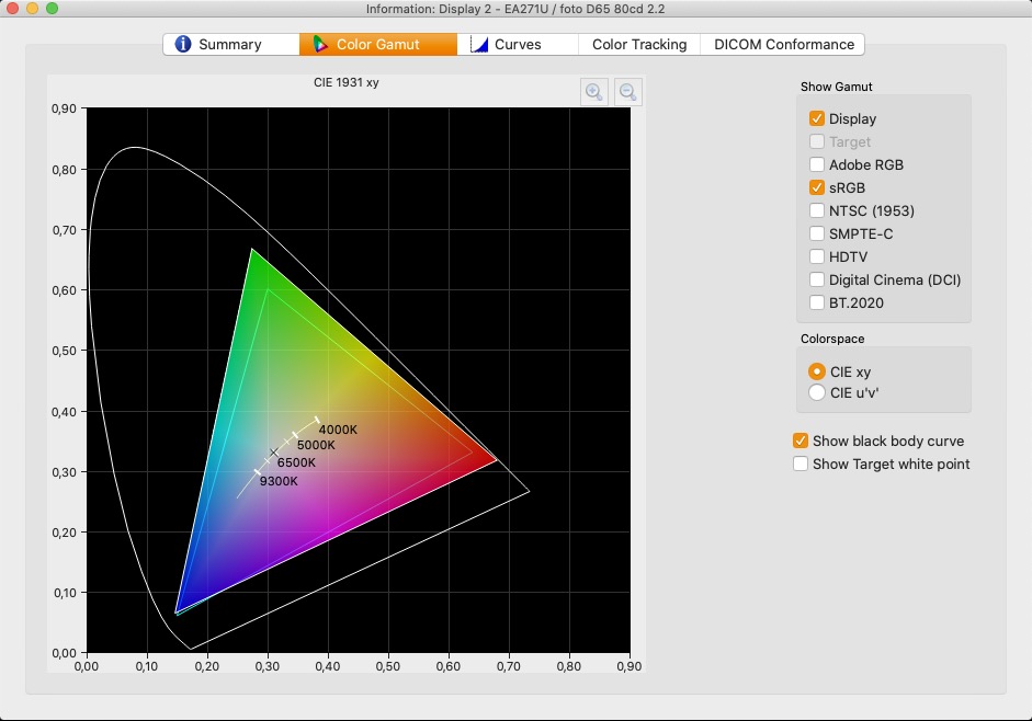

Posty: 4087
Re: Astygmatyzm
18 sierpnia 2024, 17:18 - ndz
Monitor ma 1D LUT, a do zmiany przestrzeni używa sie 3D LUT. I różnica dla niektórych nie będzie tylko
"kosmetyczna"!!!

SzymonBN pisze:
18 sierpnia 2024, 11:25 - ndz
No nie do końca - w EA271U (nie wiem jak w Q, bo go nie mam), gamut wychodzi moim zdaniem jednak zauważalnie za sRGB. Widać to głównie na strasznie nasyconych zieleniach, np. trawa oświetlona zachodem. Jednak trochę wyjeżdża też w czerwieniach za bryłe, a tam widać to najmocniej, więc czerwone płatki kwiatów wyglądają zupełnie inaczej po exporcie do sRGB niż oglądane prosto w Lightroomie.
Oczywiście to nie jest szeroki gamut, tylko zwyczajnie nie wiem, czemu w menu OSD można sobie ustawić na sztywno do sRGB, a w SVII już nie. Jeśli w menu idzie to zrobić, to elektronicznie musi mieć takie sterowanie.
Na tle zalet tego monitora to mu całkowicie wybaczam, jedynie o tym wspominam, że jeśli dla astygmatyzmu tak ważne jest sRGB, to w nim jest więcej ;)
Różnica realnie jest ok. 6∆E w zieleniach i 3∆E w czerwieniach, więc praktycznie pomijalna i dostrzegalna tylko w bezpośrednim porównaniu - wykres powyżej jest w Yxy więc wychodzą cuda na kiju, wystarczy przełączyć na wykres w Luv by zobaczyć to bardziej realnie percepcyjnie.
W OSD można ustawić preset sRGB, ale zupełnie nie zmienia on gamutu - aby go zmienić trzeba zrobić to ręcznie w trybie full za pomocą 6cio osiowego CMS, czyli przy pomocy 3x3 Matrix LUT, w który wyposażony jest EA271U. Trzeba jednak zrobić to złapy przy użyciu np. HCFR lub Argyll Color Meter, bo SVII dlaczegoś niestety nie wspiera automatycznej kalibracji gamutu w tym modelu.
