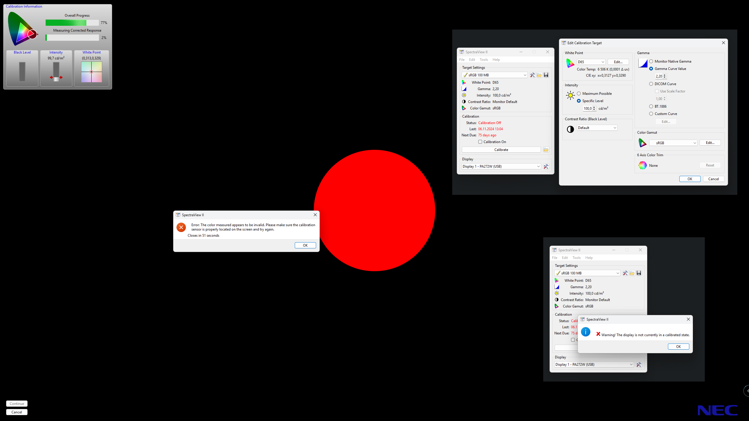

Posiadam monitor Nec PA272W już kilka ładnych lat. W ostatnim czasie pojawił się problem z kalibracją tego monitora. Monitor działa bez problemu w trybie SRGB i Adobe RGB natomiast przy próbie kalibracji monitora przy pomocy SpectraView i kalibratora Calibrite colorchecker display pro pojawia się problem z wyświetlaniem kolorów. Po kalibracji monitor wyświetla kolory jakby były wypłowiałe. Już podczas kalibracji w pewnym momencie wyświetlane kolory są zszarzałe i już do końca kalibracji takie zostają. Czy ktoś może spotkał się z podobnym problemem. Zastanawiam się nad wysłaniem monitora do serwisu Nec-a w Bielsku Białej. Czy to się da jeszcze naprawić?

W czasie kalibracji wyskakuje komunikat błędu. Poniżej zrzut z procesu kalibracji, parametry wyjściowe i końcowa informacja o błędzie.

Wyskakujący błąd wskazuje, że program nie widzi kolorymetru. Czy przed jego wystąpieniem pojawia się dźwięk podłączenia/odłączenia urządzenia USB?

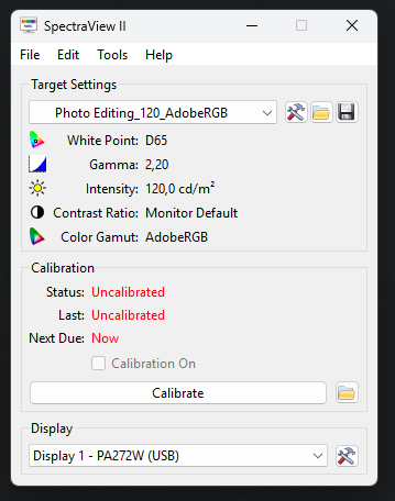

Re: Nec PA272W Problem z kalibracją
03 lutego 2025, 12:43 - pn
A dlaczego jest odhaczone: "Calibration On" ?
Bo jak włączam Calibration On, to przy wczytywaniu wcześniej przygotowanego profilu wyświetlane kolory robią się szare jak po kalibracji.
03 lutego 2025, 13:25 - pn
Ale jak zrobisz nową to i tak opcja musi być włączona, bo dalej będzie monit, iż "monitor aktualnie nie jest w stanie skalibrowanym".

Ale jak ustawiam nową kalibrację to Calibrate On jest nieaktywny. No chyba, że coś źle zrozumiałem.
03 lutego 2025, 15:07 - pn
Jest nieaktywny, bo nie wykonałeś kalibracji (status: Uncalibrated).

Ok, jasne, to jest przed kalibracją, ale kalibracji nie da się dokończyć bo pojawia się błąd (ten który wkleiłem na początku dyskusji).

A zawsze wywala w tym samym miejscu (na tym samym kolorze)?

Wygląda na to, że ten komunikat pojawia się zawsze w tym samym momencie. Przy czym monitor traci kolory już wcześniej w trakcie kalibracji a dopiero potem wywala błąd, jak proces kalibracji dochodzi do czerwonego koloru.
