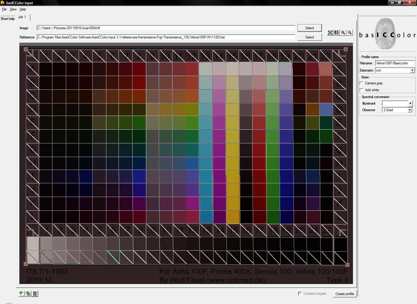

ostatnio chciałem przetestować Basiccolor input jako alternatywę dla bibliotek Argyll' a do wygenerowania profilu icc dla mojego skanera. Problem polega na tym, że basiccolor input mimo wysoce intuicyjnej obsługi odmawia mi posłuszeństwa. Próbowałem, na prawdę wiele razy, ale za każdym razem wyskakuje mi error na koniec próby stworzenia profilu. Używam wzornika IT8.7 i własnego pliku referencyjnego, cały ten zestaw bez najmniejszego problemu przechodził przez program CoCa zbudowany na Argyll' u. Nie wiem czy to przez złe umiejscowienie siatki wzornika(robiłem to ręcznie), ale próbowałem do oporu i nic... Bardzo proszę o pomoc użytkowników.

Proszę z ciekawości pokazać zrzut ekranu z dopasowania siatki pomiarowej do skanu. Jakie były ustawienia skanera przy skanowaniu? Szyba czysta, wzornik nie "wypalcowany"? Jaki jest konkretnie komunikat błędu? W jakim celu dawał Pan własny plik referencji? Przecież basICColor input ma referencje do tego wzornika.

Panie Tomaszu, dziękuję za szybką odpowiedź. Skan to oczywiście świeżuteńki RAW(w formacie TIFF) prosto ze skanera poza tym 48 bit RGB przestrzeń barwna "device rgb" i 300 dpi- czyli tak jak trzeba. Wzornik jest nowy i czysty, a co do skanera to jest to skaner do przezroczy więc szyb; brak. Jeśli chodzi o plik referencji to jest on dużo dokładniejszy od tych z BasiCColor bo został zrobiony na potrzeby mojego wzornika na podstawie jego pomiarów(a raczej pomiarów serii z której jest wzornik), poza tym sytuacja jest analogiczna gdy próbuję skorzystać z pliku referencyjnego z programu. Dołączam screena i proszę o pomoc :)
P.S- komunikat to: "Profile creation returned an error code 1"

A przy referencji "fabrycznej" i innych wzornikach też się wywala? Pytam tak o wszystko, aby sformułować jak najbardziej kompletne pytanie do technika basICColor. Ew jeśli ma Pan ochotę, może Pan sam podpytać: Hanspeter Harpf e-mail: hanspeter.harpf@basiccolor.de, tel: +49 8856 932505
PS. Proszę mi udostępnić do ściągnięcia oryginalny skan scan0004.tif. Serwis sprawdzi w czym problem.

Rozwiązanie problemu:
"Hello Tomasz,
the problem ist the naming of the ICC profile!!!
No special characters are allowed!
The actual name as seen in the screenshot is: Velvia100F/Basiccolor
Remove thet / and eveything works fine
Best Regards
Hanspeter"
Po naszemu: Proszę usunąć znak specjalny "/" z nazwy profilu.
Aż wstyd że same tego nie zauważyłem. :)

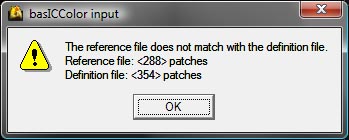

Nie no teraz to już w ogóle zaczyna mnie to wkurzać. Z ciekawości sprawdziłem na Pana ustawieniach(powinno być transmissive/fujifilm/135mm/velvia100f) i zastanawia mnie jak to możliwe, że Panu zadziałało skoro target basiccolor ma znacznie więcej pól niż to przewiduje mój plik referencyjny i mi od razu wyskoczył error, że liczba pól targetów basiccolor jest inna :o

Pana plik referencyjny trzeba doinstalować do grupy wzorników basiccolor reflective. Nie ma IT8 w grupie transmisyjnych, przy czym, to nie robi żadnej różnicy.
Ja to zrobiłem tak:

Panie Tomaszu po pierwsze jak się Panu udało obejść to:(załącznik). Po drugie, jeśli chodzi o wzorniki it8 to nieprawdą jest, że w grupie transmisyjnych ich nie ma. Opcje agfa/fuji/kodak/monaco //135mm to tylko i wyłącznie wzorniki zgodne ze standardem it8.7. I właśnie dla mojego targetu trzeba wybrać transmissive/fuji/135mm/velvia100f/... Poza tym przepraszam za zamieszanie i już teraz jestem Panu winien mistyczny napój na 11 literę alfabetu.
