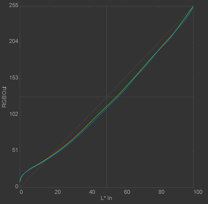

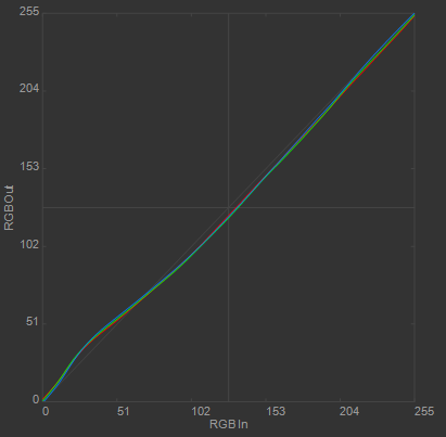

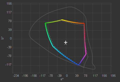

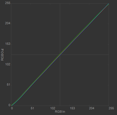

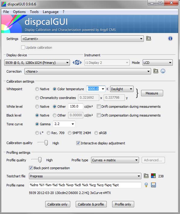

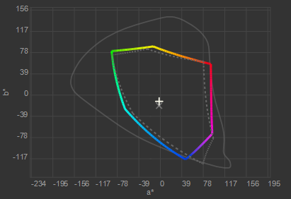

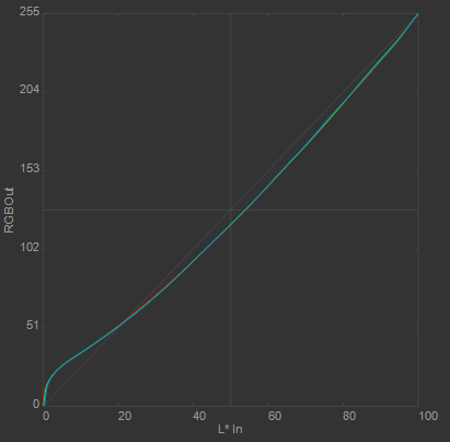

Właśnie skalibrowałęm te dwa monitory (EIZO L568 i Samsung SyncMaster 173P Plus). Jak na pierwszy raz, wydaje mi się, że całkiem nieźle wyszło. Kalibrowałem w końcu Argyllem z nakładką GUI. Kalibrator to Eye-one Display 2. Jedyne co trochę mi przeszkadza to trochę inne żółcienie i pomarańcze - na EIZO np. słonecznik ze zdjęcia testowego wygląda ok, na Samsungu jest zbyt nasycony/zapomarańczowiony - sam nie wiem jak do końca to ująć. Czy da się te monitory sparować lepiej, czy np. Samsung może po prostu tak mieć z tymi barwami i już? Oba kalibrowałem do 6000K, 130cd (zdecydowanie jasne pomieszczenie), gamma 2,2. W załączniku dodałem screen z ustawień Argylla, krzywe oraz gamut po kalibracji, a w zip-ie profile. 6000K na 130cd uzyskałem:
- na EIZO ustawiając: jasność 44%, kontrast fabryczny, R 95%, G 92%, B 100%
- na Samsungu ustawiając: jasność 8%, kontrast fabryczny, R 100%, G 81%, B 91%
Czy mogę prosić o ocenę prawidłowości wykonania kalibracji i profilowania oraz ewentualne sugestie co poprawić?
Takie ustawienia dałem w Argyllu przed kalibracją.
EIZO:
Gamut EIZO
calibration curves EIZO
tone response curves EIZO
SAMSUNG:
gamut Samsung
calibration curves Samsung
tone response curves Samsung

Re: Czy kalibrator Easypix nadaje się do tych monitorów?
20 marca 2012, 15:38 - wt
W EIZO punkt czerni gdzieś się Panu poszedł paść na zieloną łąkę. :)

No to zadam pytanie godne totalnego ignoranta - a po czym Pan to poznał? Chciałbym wiedzieć, żebym przy kolejnych próbach sam potrafił wyłapać takie błędy. Czy aby uniknąć problemów z punktem czerni należy w opcji "Black level" zamiast "native" zadać konkretną wartość, a jeśli tak to jaką?
20 marca 2012, 18:21 - wt
A po tym:
Obawiam się, że nie ma Pan na to wpływu. To czujnik pojechał w krzaki. Dosłownie. Przy kalibracji punkt czerni należy dobierać tak, aby wypadkowa kontrastowość obrazu wyszła taka jaka jest właściwa dla techniki którą monitor ma symulować. W przypadku foto i grafiki są to niskie wartości, max 300-400:1.

Czy dobrze liczę, że kontrast według tego profilu EIZO wyszedł mi w okolicach 6000:1? Bo tak analizuję na chłopski rozum i chciałbym się upewnić czy dobrze kombinuję. Czy pod Windowsy jest jakiś program analogiczny do tego, którego Mac-owy screenshot Pan tu zamieścił? Ściągnąłem sobie darmowy ICC Profile Inspector, ale może zna Pan coś lepszego?
20 marca 2012, 19:33 - wt
mkrupa pisze:Czy dobrze liczę, że kontrast według tego profilu EIZO wyszedł mi w okolicach 6000:1?
He, he.... raczej nieskończoność. Ale tylko matematycznie, bo fizycznie jest taki jak był.

Pisze Pan o nieskończoności, być może dlatego, że u Pana X, Y, Z punktu czerni jest widoczne jako 0,000 0,000 0,000 - jak widzę wartości są zaokrąglone do trzeciego miejsca po przecinku. U mnie ICC Profile Inspector podaje coś ponad zero na czwartym i piątym miejscu po przecinku. Y (jak doczytałem wartość względnej luminancji) wynosi u mnie 0,00009, czyli chyba muszę się poprawić i kontrast wynosi nie 6000:1 tylko 11111:1. Dobrze liczę?
A poza tym to ten punkt czerni nieźle odleciał w bok. Powinien mniej więcej pokrywać się na wykresie gamutu z punktem bieli?
20 marca 2012, 20:19 - wt
Najlepiej jeśli punkt czerni i bieli leżą podobnie na wykresie. Przy fotografii, wartość luminancji punktu czerni dla jaskrawości np 100 nitów powinna być ok 0,2-0,3.

Skalibrowałem EIZO jeszcze raz, tym razem zadałem 120 nitów i docelową czerń 0,4. Poza tym, że czerń jest wyraźnie jaśniejsza (czy dobrze dobrałem to 0,4?) w zasadzie różnic za bardzo nie dostrzegam poza najciemniejszymi odcieniami. Punkt czerni nadal z boku tak jak poprzednio, czyli tak jak Pan pisał raczej tym urządzeniam się nie da tego zrobić poprawnie.

21 marca 2012, 12:26 - śr
Obawiam się że czujnik jest do wymiany. Nie ma sensu podnosić czerni tylko po to żeby wejść w zakres czułości kalibratora. I1 Display Pro to w tej chwili najlepszy kalibrator w cenie poniżej 2 tys zł. Jak będzie z trwałością, okaże się za 2-3 lata.

120/0,4=300, czyli teoretyczny CR wynosi teraz 300:1. Z doświadczenia radziłbym jednak obniżyć bkpt, bo wizualny kontrast potrafi być niższy od mierzonego kontaktowo z uwagi na flarę powodowaną przez światło otoczenia rozjaśniającą czerń monitora.
