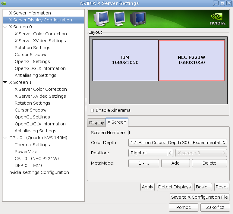

Co do tych 10bitów po stronie systemu, to jako ciekawostka screenshot z konfigu do nvidii.
