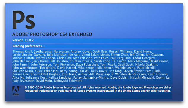

Niestety w nowym OS X 10.8 też jest zwała w CMS. Ikonki w docku są przejaskrawione, brak zarządzania kolorem w Chrome a Quick Preview generuje jakieś dziwne kolory, pomoo że "zarządza" kolorem. Obrazek - test z zielonym światłem ma kolor jakby był wyśwetlany na monitorze o temperaturze 2000K. A to, co najbardziej mnie martwi, to gdy odpala się Photoshop CS4, niebieska winieta ma przejaskrawiony kolor w miejscach wyświetlania tekstu. Niby nic, ale skoro tu są błędy to gdzie jeszcze? Na szczęście zrobiłem aktualizację na kopii systemu. Na razie jestem zdegustowany.

Pisałem o Qiuck Preview, czyli o podgląd przez spację. Proszę zgrać na biurko ten obrazek: https://monitory.mastiff.pl/temp/cmm.jpg i wcisnąć "na nim" spację. W Chrome się to włącza? Wcześniej miałem bez włączania. A może to dlatego, że mój system jest upgradowany jeszze od 10.5 na G5 z PPC?
Z Photoshopem zaraz przełączę się na 10.8 i postaram się to jakoś udokumentować.

Filip pisze:Pisałem o Qiuck Preview, czyli o podgląd przez spację.
Prawda, ale Quick Preview to podgląd uproszczony. Niektóre typy plików wyświetla nieco inaczej niż program macierzysty. Obrazek z sygnalizatorem jest specyficzny i faktycznie wyświetla go źle, podobnie jak zauważyłem pliki Lab, ale normalne pliki poprawnie.
W poprzednim systemie wszystkie były wyświetlane prawidłowo, więc myślę, że to jakiś błąd.
Załączam plik z winietą Photoshopa CS4.
