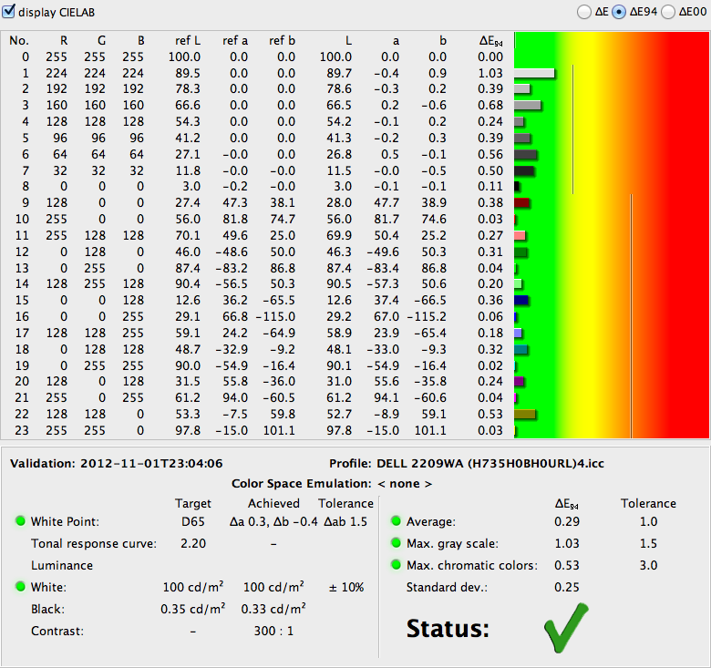

Proszę o zerknięcie i informację czy wynik kalibracji jest OK i na ile jest wiarygodny? Generalnie w samych kolorach nie widzę jakiejś większej różnicy ale już gradient jest o niebo lepszy w porównaniu z efektem kalibracji programem firmowym i agryllcms (tu akurat nie bardzo wiem co ustawić poza podstawowymi wartościami)
Oto wynik:
DELL 2209WA (H735H0BH0URL)1-001.png (95.37 KiB) Przejrzano 1812 razy

Dodam tylko że basiccolor przyciął gamut lekko, równo z każdej strony poza niebieskim, którego lekko dodał. Bądź tu mądry co lepsze...

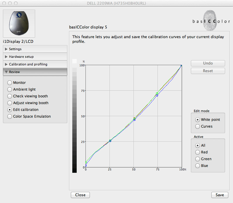

Jak wyglądają krzywe korekcji?

W międzyczasie doszedłem do tego że gamma nie była 2.2 tylko L* a to chyba błąd? Chyba że wyniki kalibracji (dużo lepsze niż dla gammy 2.2) wskazują żeby zostawić L*?
Dala gammy 2.2 jest tak:
DELL 2209WA (H735H0BH0URL)4-001.png (94.48 KiB) Przejrzano 1812 razy

I tak dobrze jak na 2209WA. Cudów nie ma i nie ma się co ich spodziewać. Swoją drogą ostro wypalony. Nowe mają jaskrawość minimum sporo powyżej 150 nitów. Ale DELLe tak mają, że co roku spada 30% jaskrawości.

Wracając do pytania, z wyników kalibracji zostawić L* czy 2.2?
Re: Prośba o wynik kalibracji DELL 2209WA + i1 Display2
02 listopada 2012, 00:19 - pt
Licznik w menu serwisowym kasuje się jednym guzikiem.
PS. Gamma 2.2
